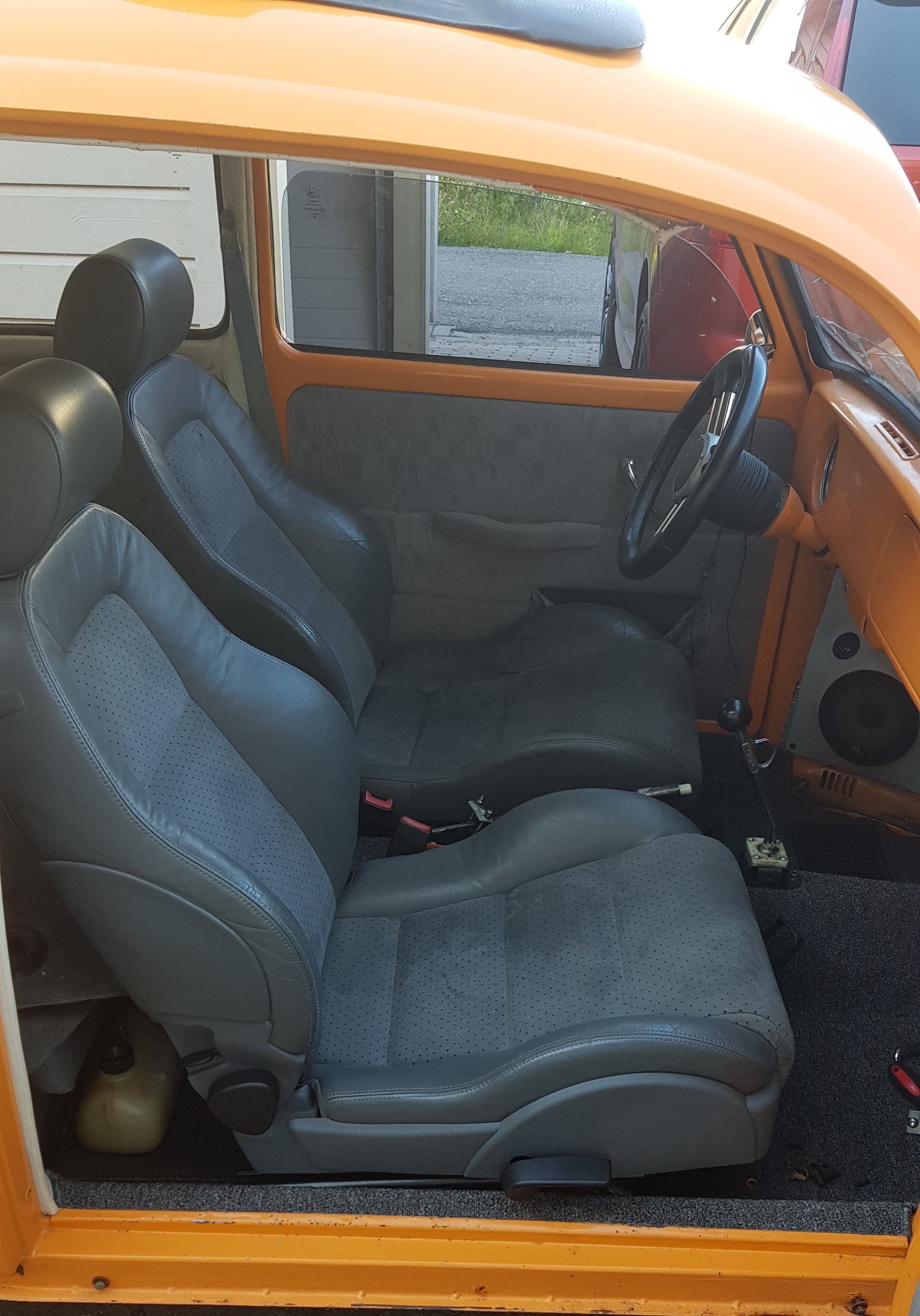

              Montert innredning fra en Audi TT 2000 modell. Meget fornøyd.
