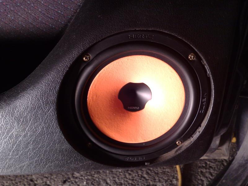

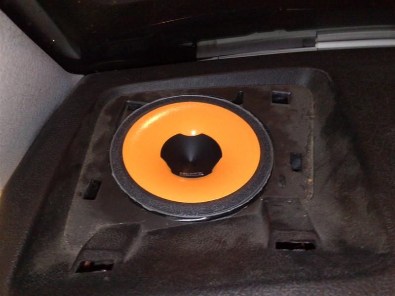

    En liten start...
    Ikke særlig spennende...
    Fått satt inn midbass og mellomtone på venstresiden. Holdt på med dette klokken to på natten - ute i kulda. Derfor noe mørke bilder.

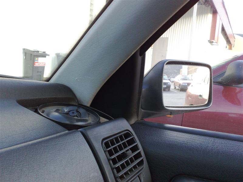

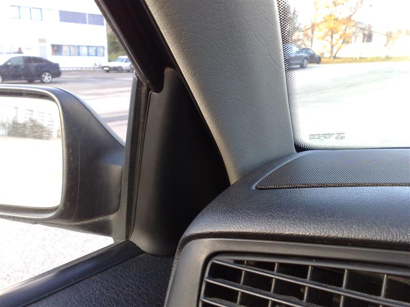

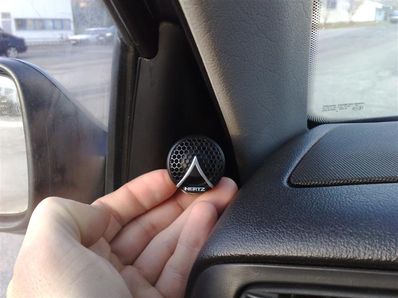

          Diskanter
          Etter mye frem & tilbake har jeg nå bestemt meg for at diskantene skal plasseres på trekantdekslet innfor speilene på dørene. Må plassere dem temmelig høyt for å få den på førersiden til å gå godt klar av dashbordet, men det tror jeg ikke gjør noe. Får jo et høyt lydbilde da. Er plass i massevis på passasjersiden.
          Et par-tre bilder:
Name:	02102008225 (Medium).jpg
Name:	02102008227 (Medium).jpg
          Noe sånt tenker jeg - men her er den vel vinklet for kraftig mot fører. Hvor bør jeg vinkle diskantene sånn ca? Ca midt mellom nakkestøttene eller noe sånt, eller bør jeg vinkle dem mindre?
          Tror denne plasseringen av diskant i forhold til mellomtonen bør funke ganske bra, eller hva?

          Her er høyre side - med original diskant enda der 4" skal inn. Massevis av plass til diskant.

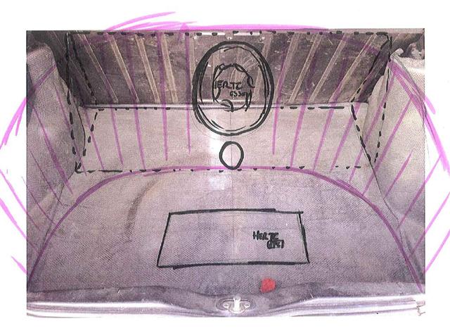

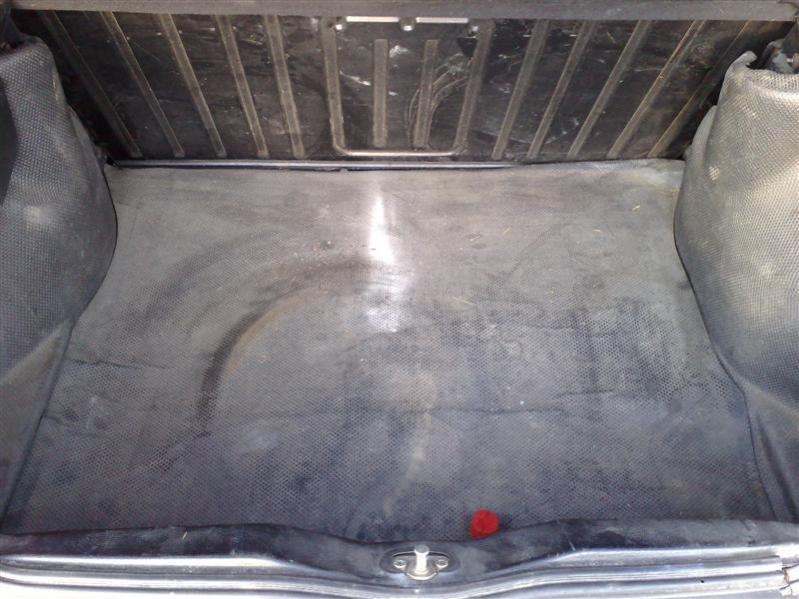

          Slik ser bagasjerommet ut - originalt og trist.
Name:	02102008228 (Medium) (2).jpg
          Noen tips til utførelse som ikke tar all plass men som samtidig kan se greit ut? Må ikke koste skjorta (for den har jeg brukt til speildekslene foran)
          .:Lasse:.
            lag deg et gulv der forsterkeren kan være montert under Er det nøye emd reservehjul? om ikke burde du kunne få ut volumet du trenger med ei kasse nedi der
              Reservehjulet ryker nok ja. Bilen blir bare brukt i byen, skulle jeg punktere er hjelpen (og reservehjul) nær. Skal ha en kanne "reservehjul på boks" i bilen anyway.
              Har tenkt på det du foreslår, det er temmelig likt slik jeg hadde det i den forrige Golfen min. Da hadde jeg bygd opp gulvet ca 65mm og en 13" Focal i brønnen og 2stk Planet Audio forsterkere felt ned i gulvet foran denne - mot baksetet. Jeg lagde børstet alu-look både på chassis til sub og forsterkere.
              Lagde også helt rette sidepaneler hvor det på ene siden var en kondensator som jeg lagde børstet alu-look på, og motsatt side et lite brannslokningsapparat som jeg slipte av den røde pulverlakken på og lagde børstet alu-look på. Gjett om badet så ut etter våtslipning av alt dette! Fruen var blid ja....not.
              En slik løsning med tingene nedfelt i gulvet er på mange måter den aller enkleste løsningen.
              Jeg vurderer dog å ha forsterker nedfelt i gulv, og en subkasse opp mot bakseterygg med element og port bakover - og litt køståm deksler.
              Slik:
Name:	forslag anlegg (Small).JPG
              Tenkte da å lage rammer nede mot gulv og oppe mot hattehylle (kanskje med ny hattehylle tilpasset den buede formen) og strekke med fleece og smøre inn med polyester, og forsterke med glassfiber på baksiden. Tror formen blir for avansert til at jeg klarer å trekke den med vinyl el.l. så da blir det vanlig bilstereoteppe kanskje. Men dette blir jo et bygg som tar tid - noe jeg ikke har så veldig mye av. Så er nok stor sannsynlighet for at det blir et svært enkelt utseende på anlegget. Drømmer er gratis, men realisering av dem koster.
              .:Lasse:.
                ja, om du kan ofre plassen subbkassa tar "oppe på gulvet" er det nok mest fordelaktig når man tenker lit lydtrykk også
