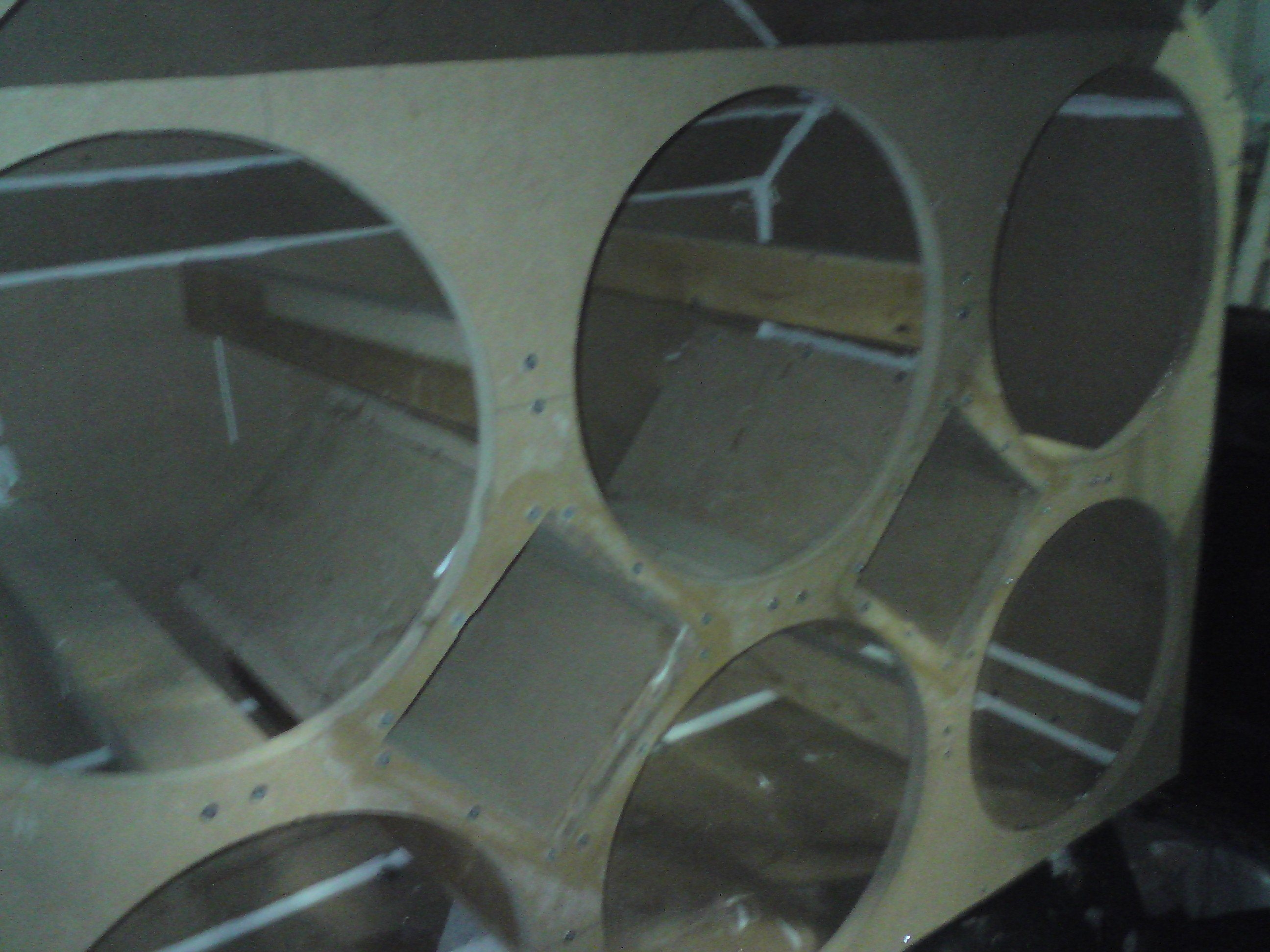

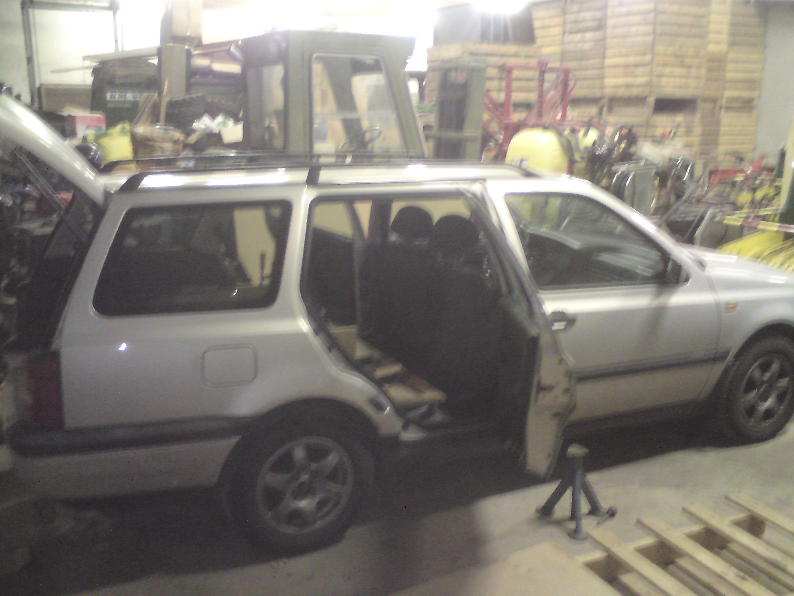

    Har kjøpt meg en VW Golf 3 stasjonsvogn, som skal brukes til diverse prosjekter.
    Er 17 år gammel mekanisk student og trer inn i de voksnes linjer den 26.mars(for de som ikke mener det var ved komfirmasjonen).
    Noen husker kanskje en hvit Golf 2 med 4x15".

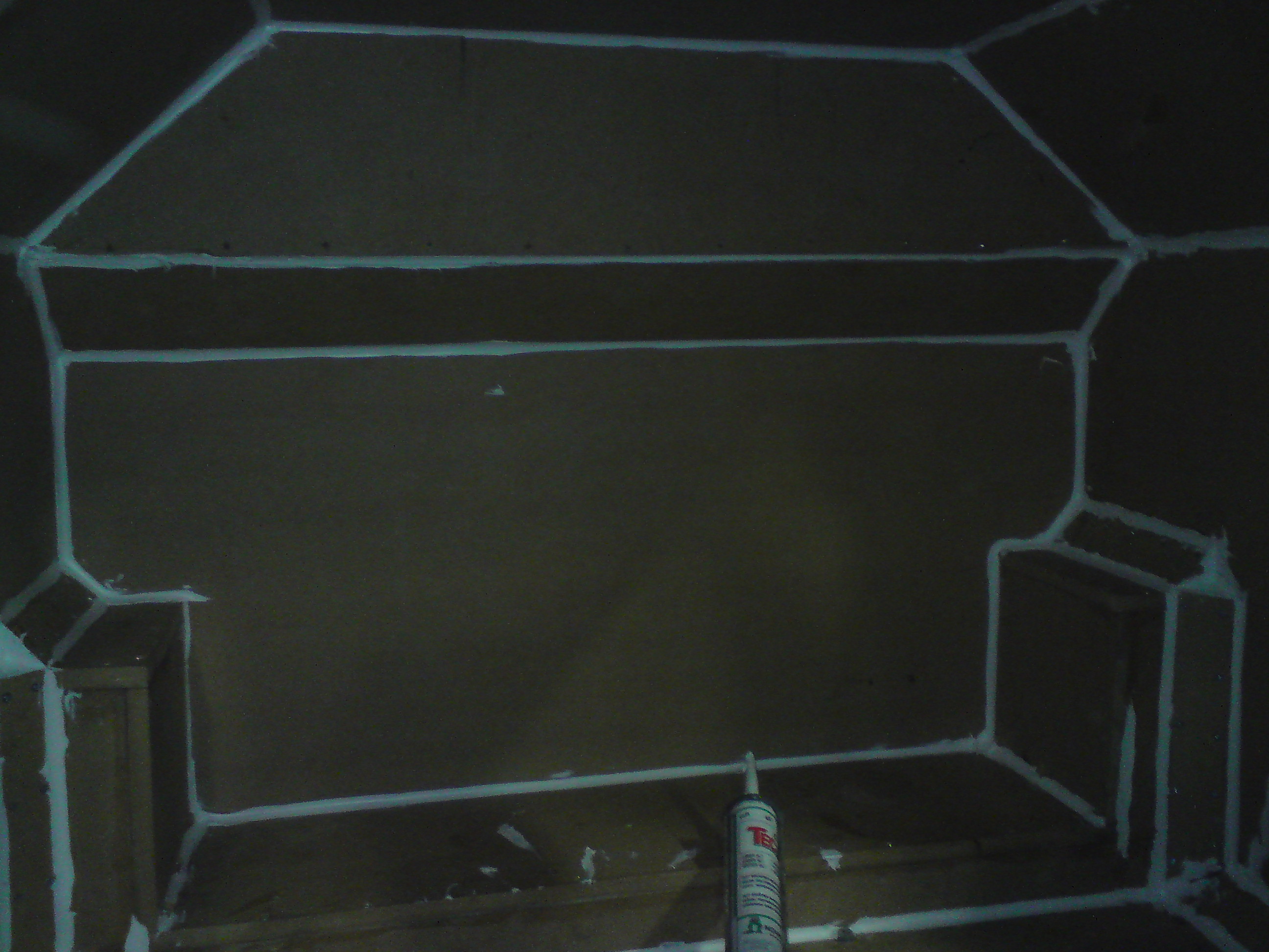

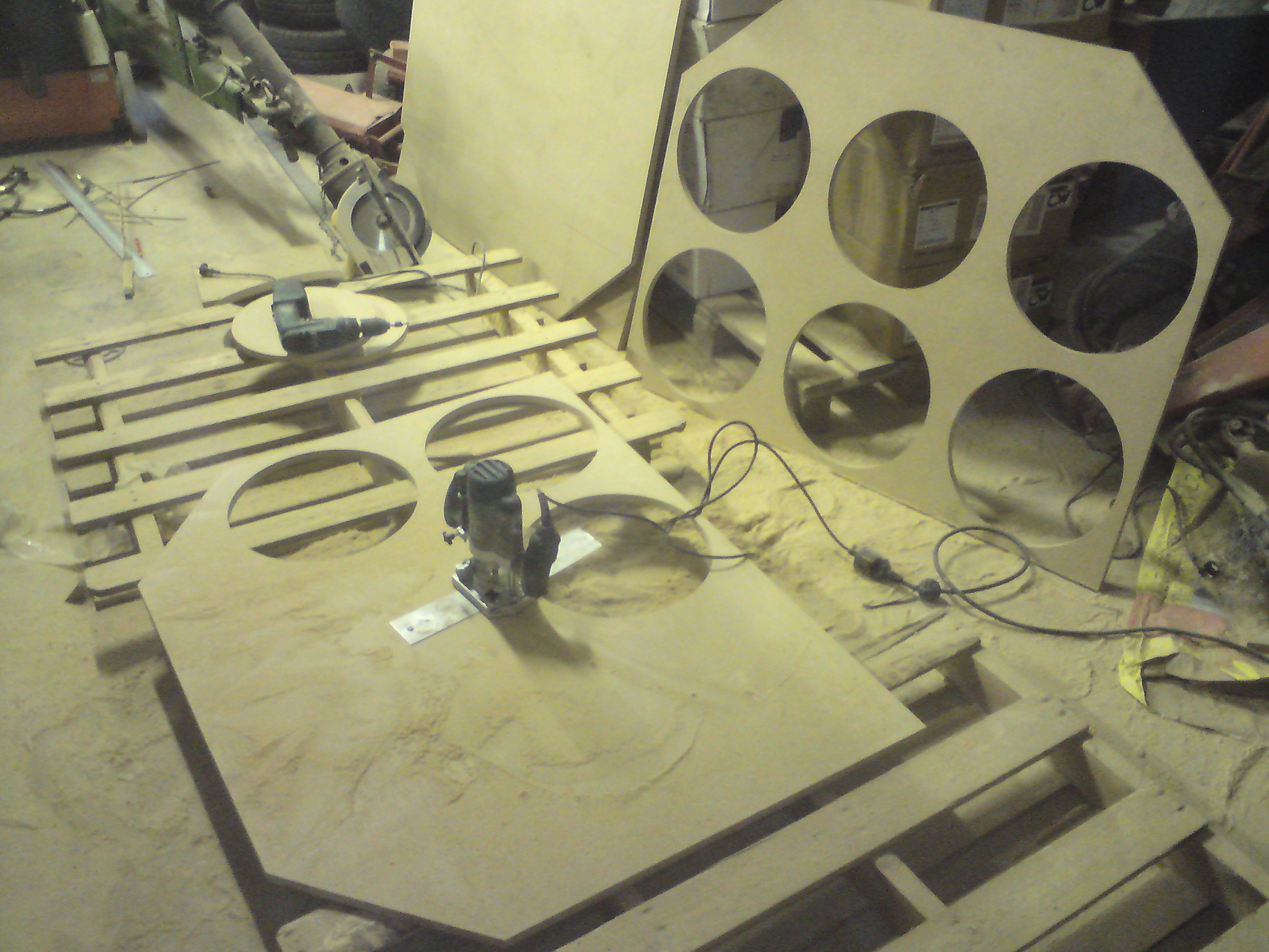

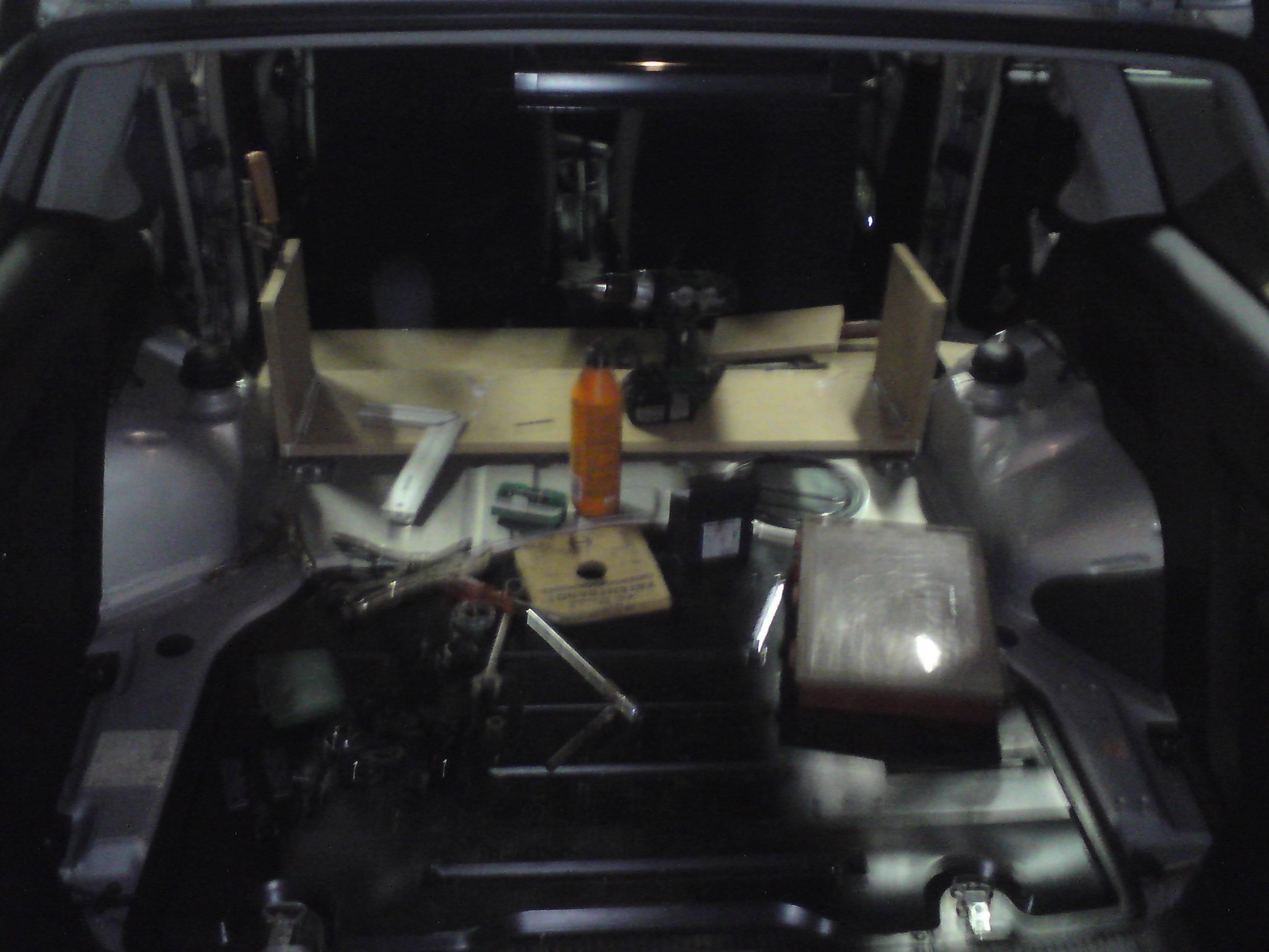

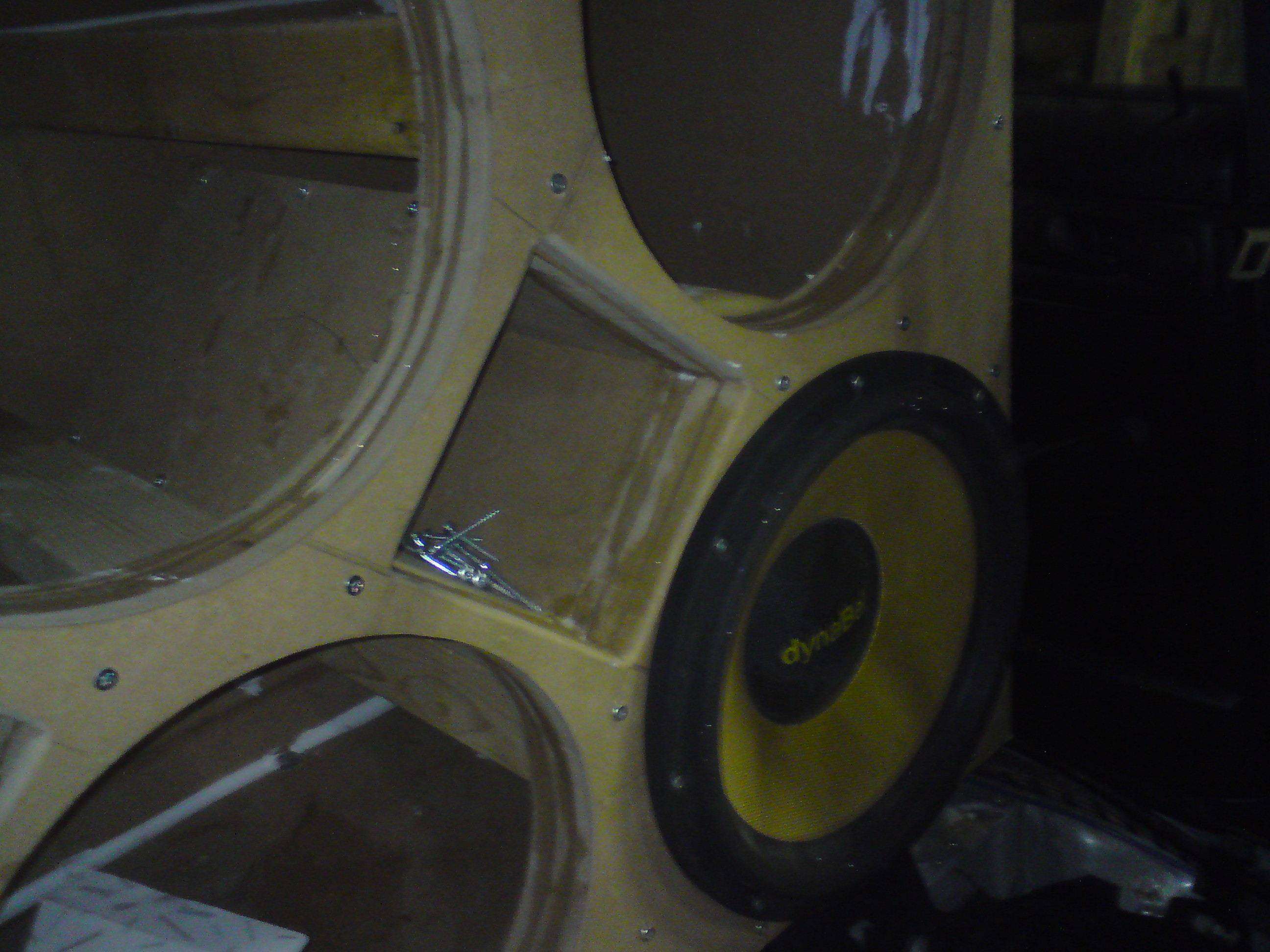

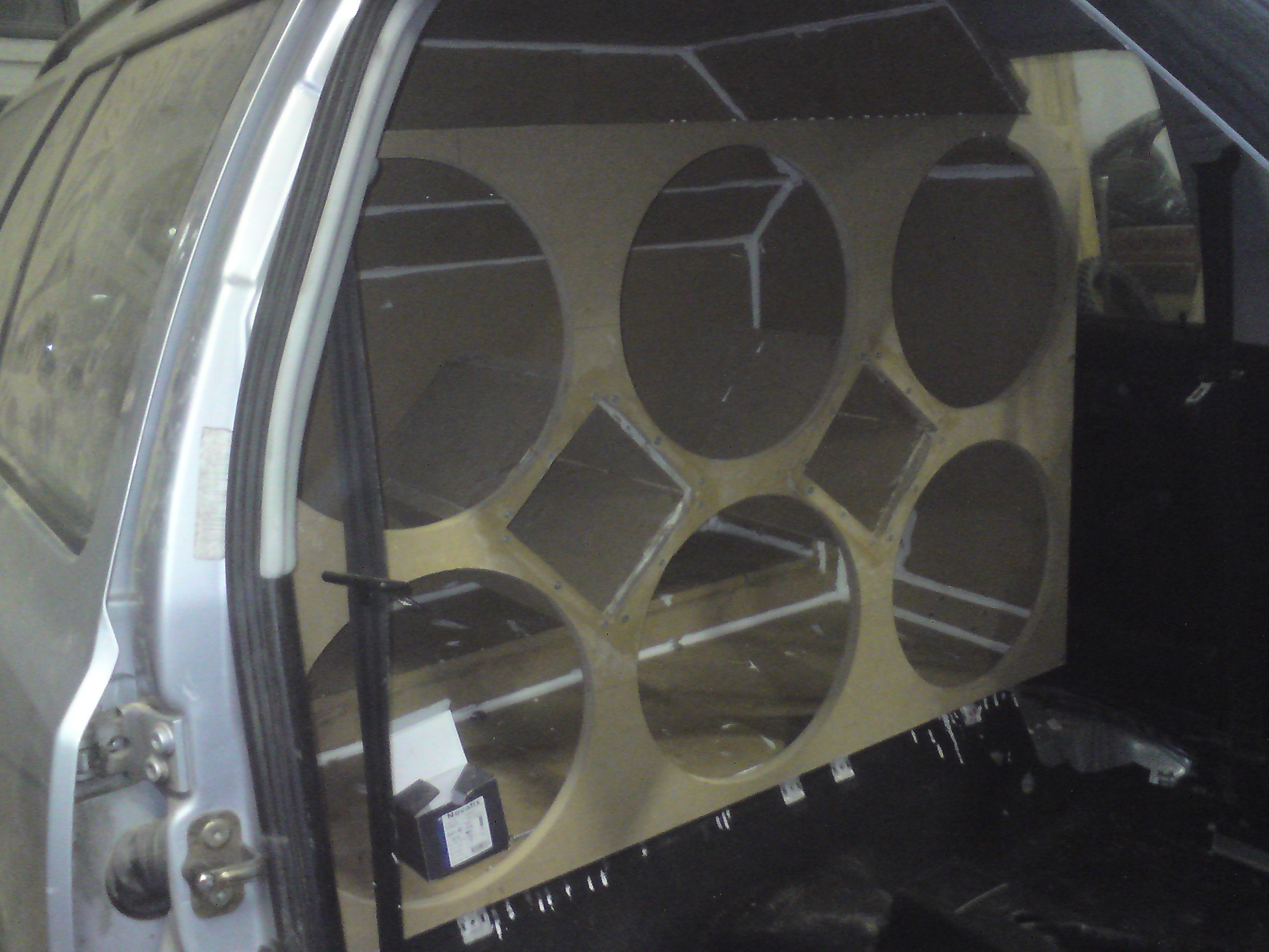

    Har da først gått i gang med å bygge en vegg med 6 stk Dynabel 9815, som blir forsynt med 3 stk 7501.
    Mange vil nok si at det kan være mangel på kraft, det er ikke optimalt men har den kraften som skal til for å flytte elementene rimelig greit.

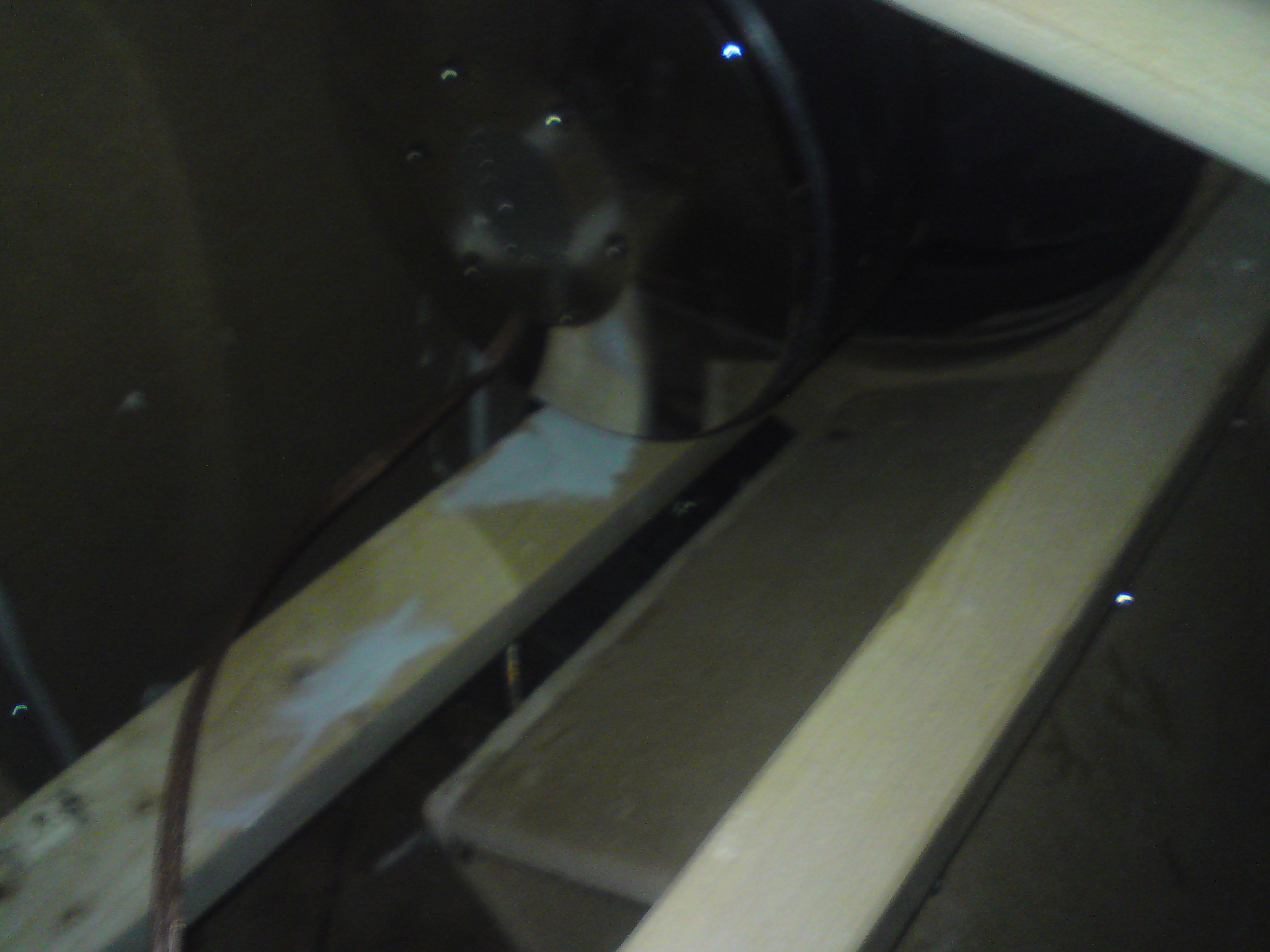

    Har også 4 Exide Maxxima-900 batteri, og en mengde lengder med 50mm2.
    Kassen er på ca 520l og tunet til ca 36-37 hz.
    Har også prøvt ut en annerledes port, der den øvre porten er større enn de 2 resterende portene, det måtte bli prøvd ut da jeg ikke hadde noen annerledes måte å få nok port på med denne bilen og 6x15"
    Dette har vist seg og ikke være noe stort problem for min del, jeg er ikke en ringrev så er nok mange grunner til å ikke ha forskjellig portareal, har heller ikke fått målt det.
    Noen som har tilgang på Term-lab i rogaland, og vil hjelpe en stakkars jypling med litt måling, evnt mot betaling?
    Legger ved litt bilder, er bare å slå seg løst med spørsmål ang prosjekt(ene).

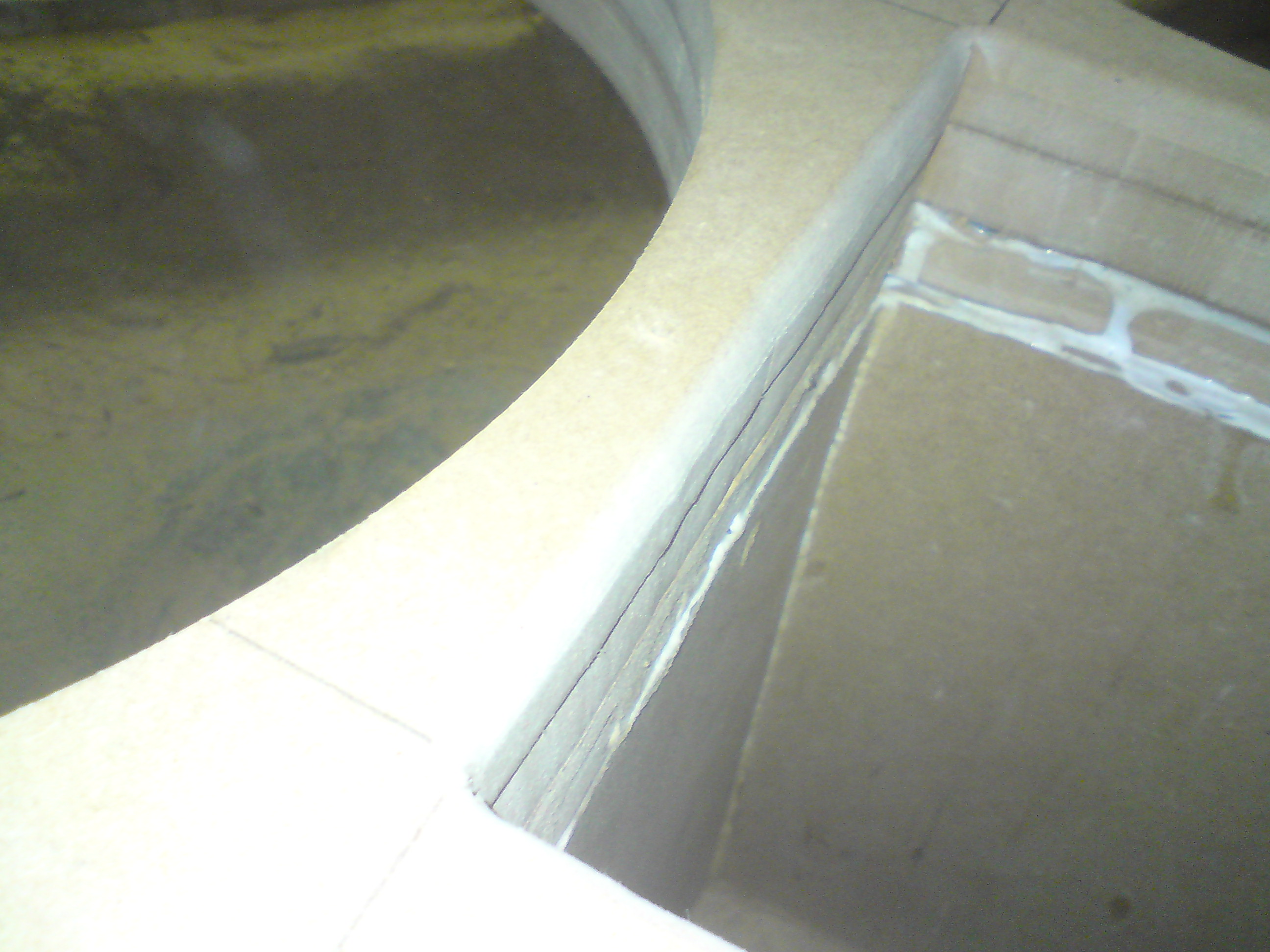

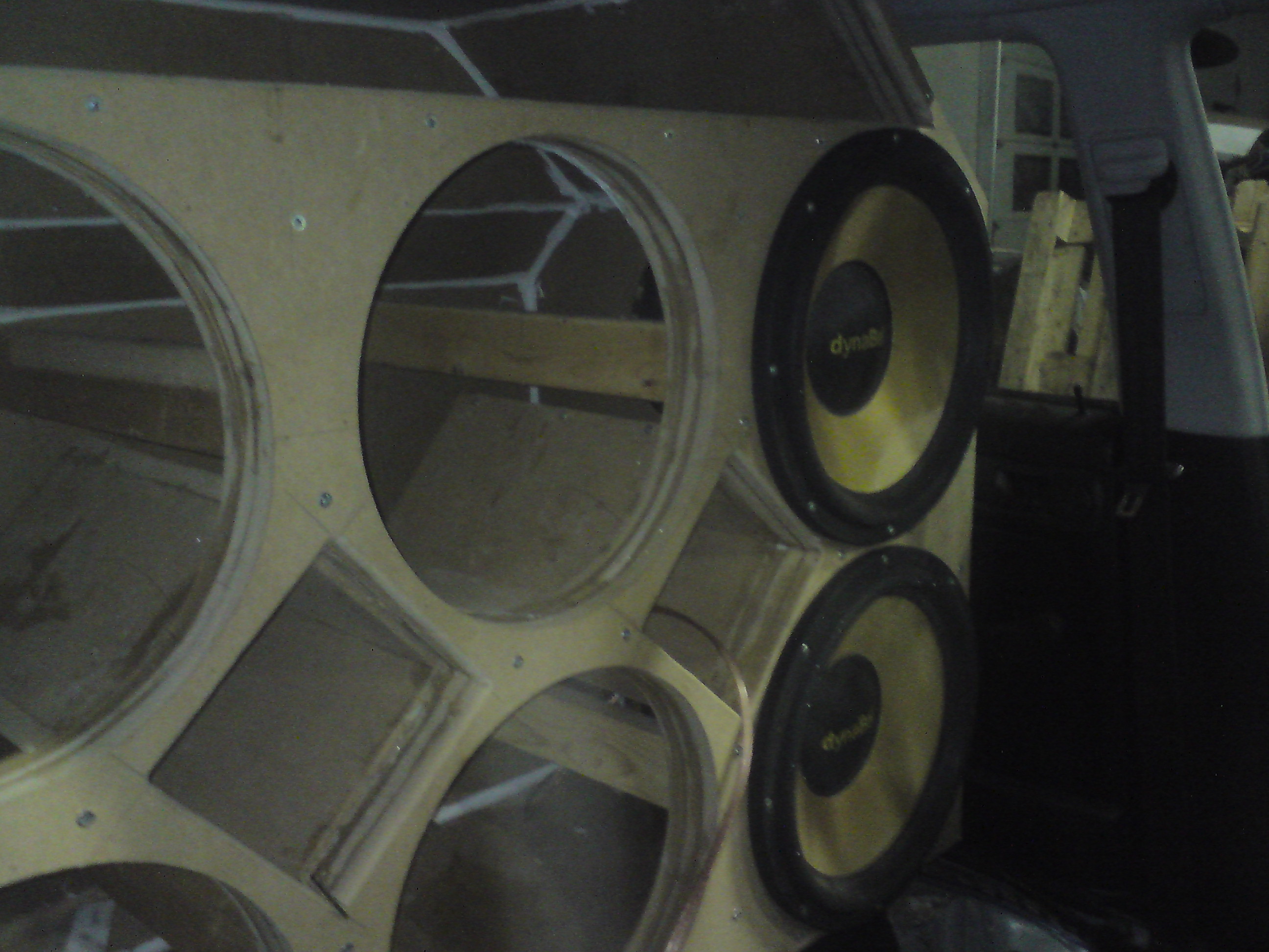

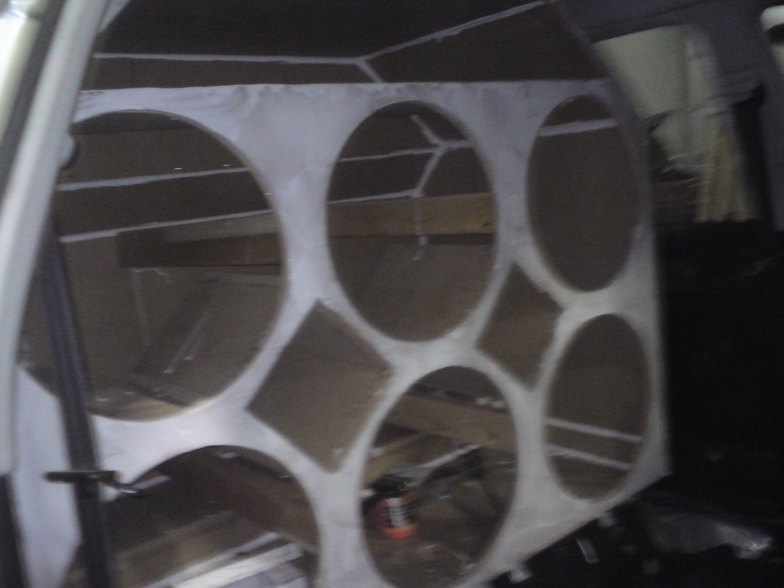

    Her litt mer bilder, ser at jeg har mistet de siste bildene i prosessen, skal prøve å få tatt av hvordan det ser ut nå.
    Mvh Steinar Ø.

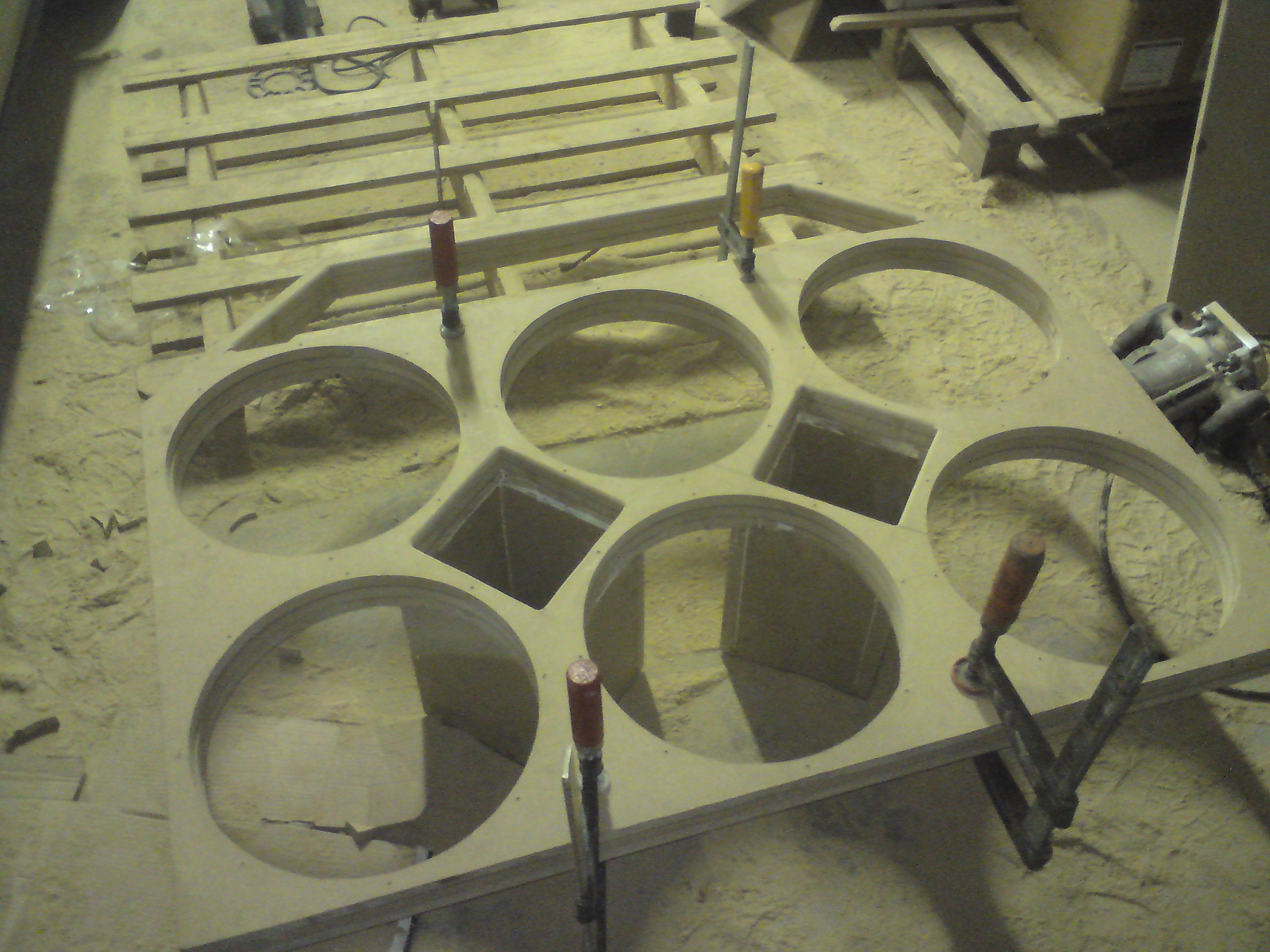

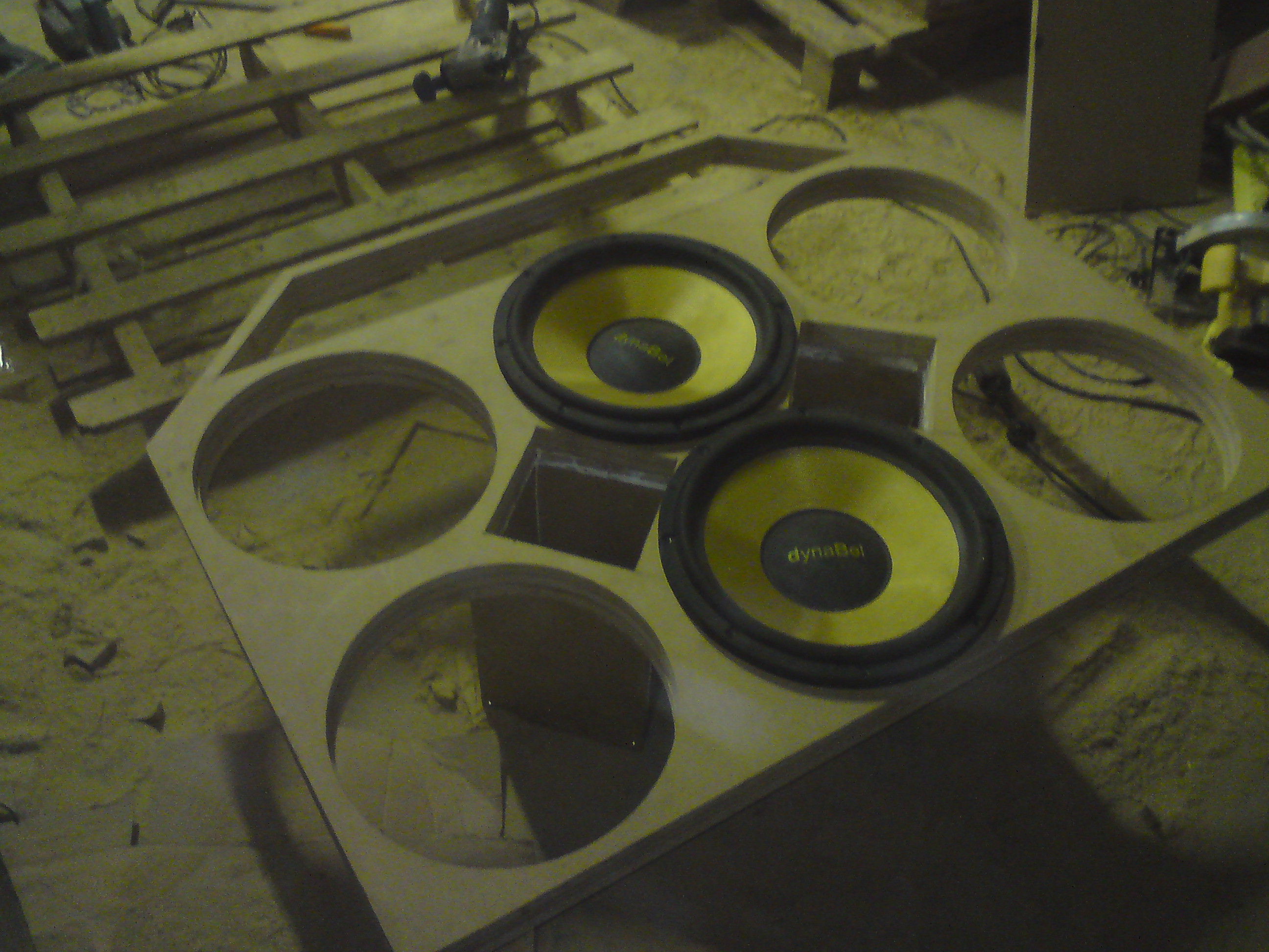

      Enda mer, går ikke mer enn 10 stk om gangen.
      Mvh Steinar Ø.

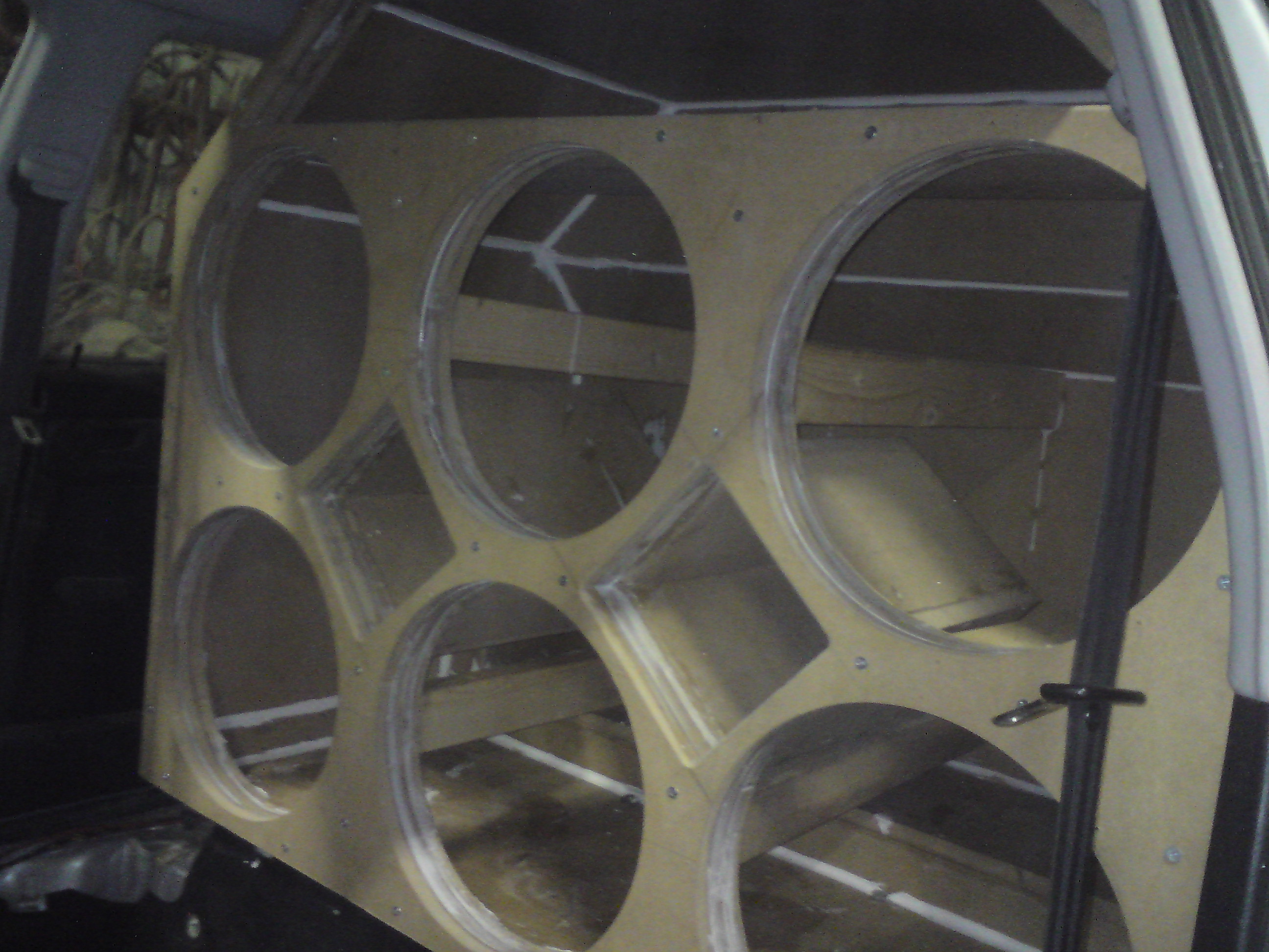

        ser gromt ut dette , blir portene store nok?
          Gromt prosjekt det der
            Portene ble store nok de ja, har ikke merket noe portstøy så er fornøyd.
