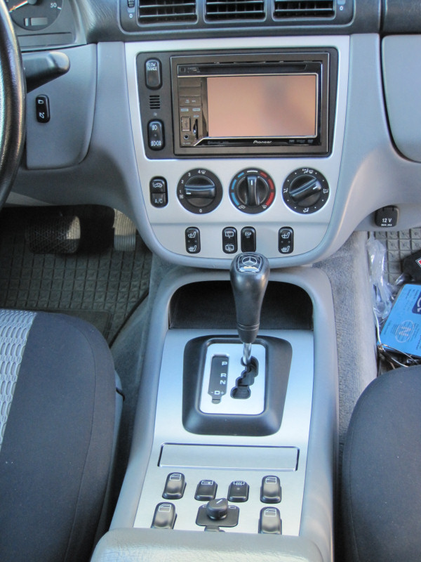

    Første oppdatering på mitt prosjekt!
    Jeg tenkte jeg skulle vente med dette til senere, og ta ting rolig. Men når man har ting liggende, så er det veldig vanskelig og la de ligge der. Derfor har jeg satt spilleren inn i bilen.
    I bunn og grunn synes jeg at spilleren passet ganske bra inn i bilen.
