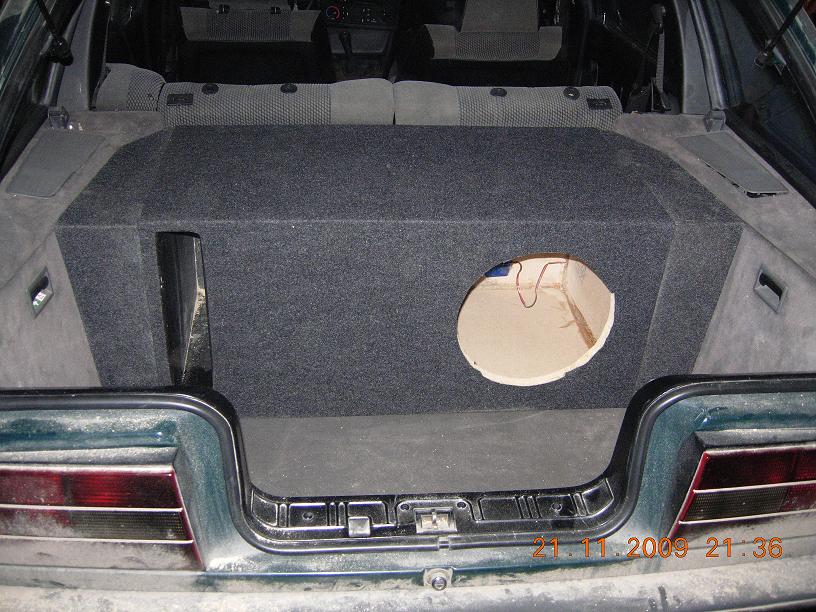

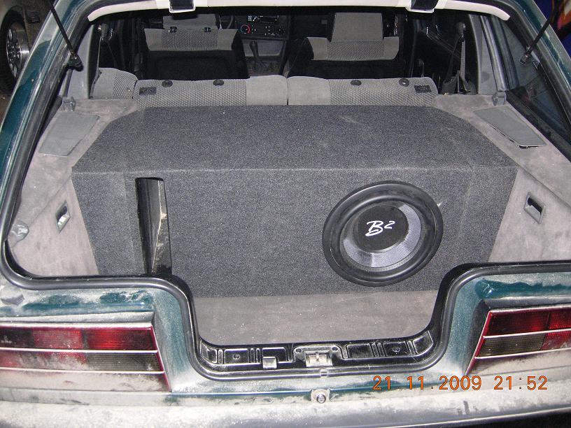

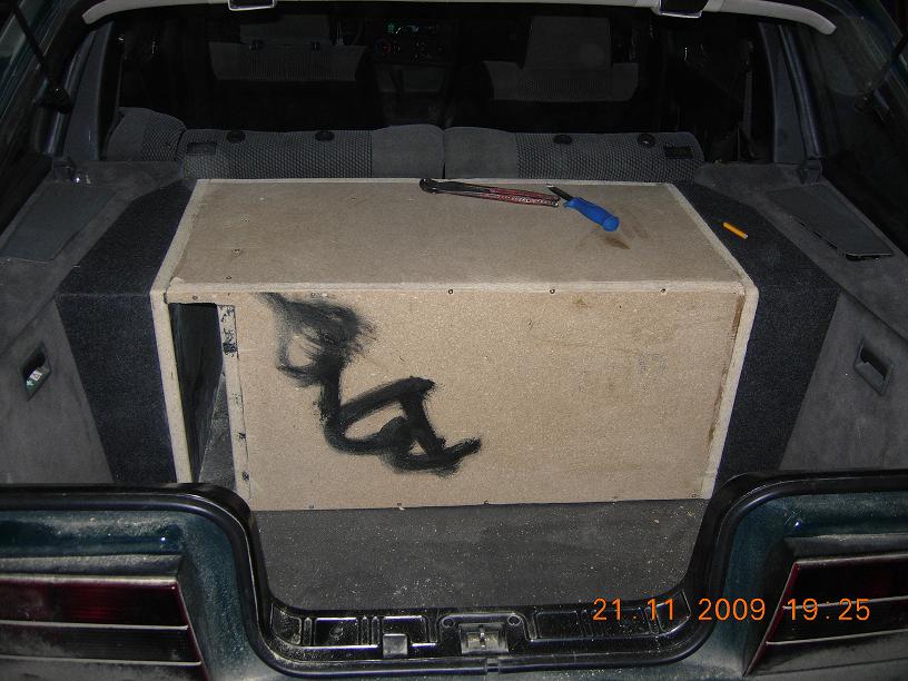

Er det sponplater jeg ser??? Så ut som du hadde skjært litt skeivt noen plasser, det er veldig viktig at kassa er tett og ikke lekker. Når det kommet til trekking av porten, jeg skjærte ett snitt ved siden av porten og dytta stoffet ned i sporet etter å ha påført litt lim i sporet, fungerte bra
