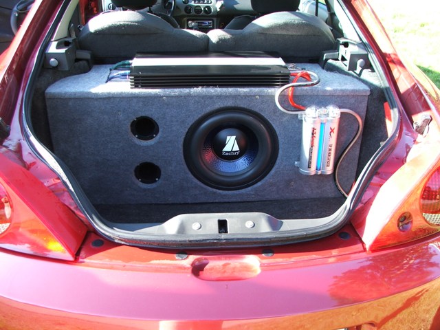

    Gammelt system
    - Sony headunit, huskerikkemodell- forholdsvis rimelig med 3 linjeutganger.
    - Dynabel BF 0756 4 + 2-kanaler
    - 1 x JL 12w3v3 i bassrefleks (avbildet er et zachry bx-element jeg brukte tidligere)
    - Infinity (tror det er reference) frontsett, coax
    - komponentdiskanter
    - bakhøyttalere orginale
    - 1,7f kondensator

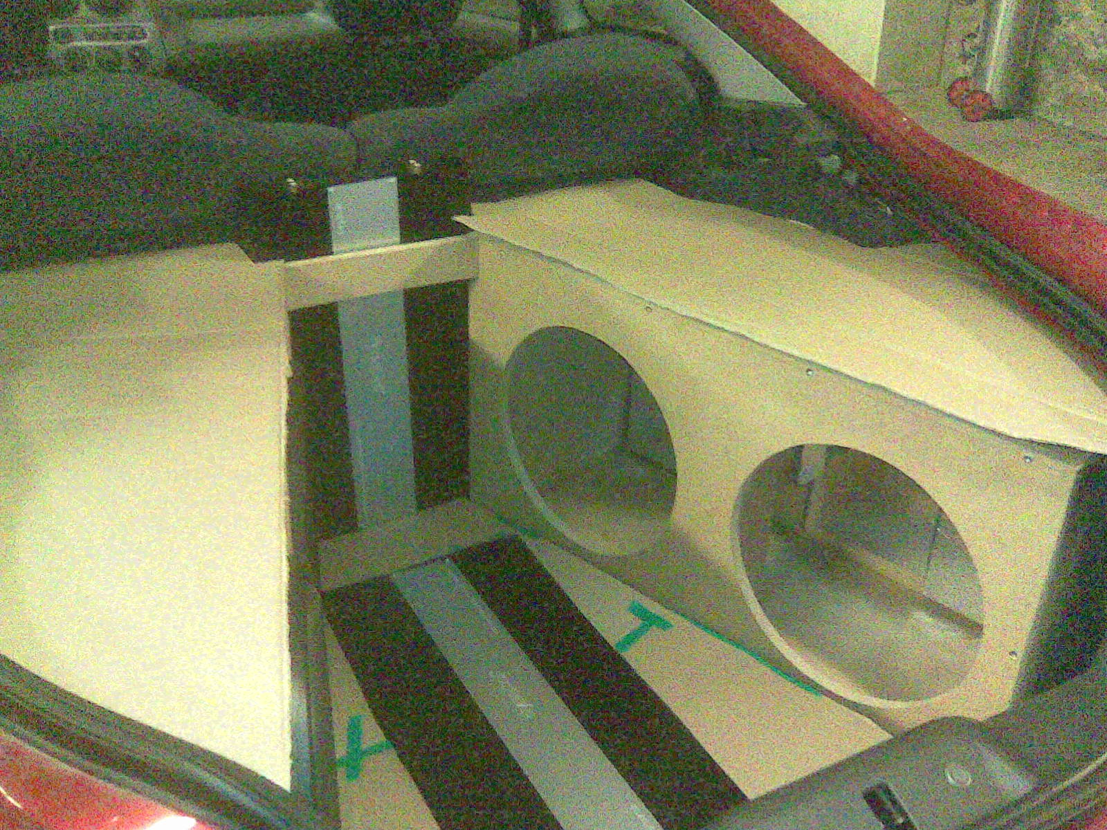

      1 x BF0756 driver frontsett + bakhøyttalere med 75w rms pr kanal. bruker tokanalsdelen brokoblet på to av subwooferne her skal den levere 600w rms. Bakhøyttalere må selvsagt byttes ut da de er orginale, jeg er i tvil og jeg skal flytte coax-elementene fra dørene bak og satse på komponentsett foran. - Nøler da jeg er skeptisk til egne ferdigheter med epoxy og fiberglass osv. Tar gjerne tips på hva som kan funke her.
      1x BF 2252 driver de to siste sub'ene. den yter bokoblet 720w rms.
      Jeg er klar over at disse to amp'ene ikke har opgitt lik effekt på sub-utgangene, men tror dette lar seg fint løse med litt gain-justering og tweaking.
      Subwoofere

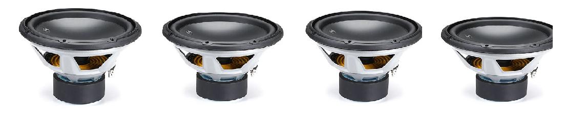

      To separate kabinetter med 2x JL 12w3v3-4 i trykkammer i hver sub.
      Er fryktelig spennt på hvordan elementene vil låte i lukka kasse, da jeg stort sett har prøvd dem i bassrefleks tidligere, men måtte spare litt plass denne gang. Valgte disse fordi jeg synes de låter kjempebra og ikke krever særlig mye effekt. Synes det er mye fetere lyd enn alskens kicker-kasser jeg har hørt, de låter mest som om jeg har en sjimpanse med klubbe som står og slår på taket mitt.

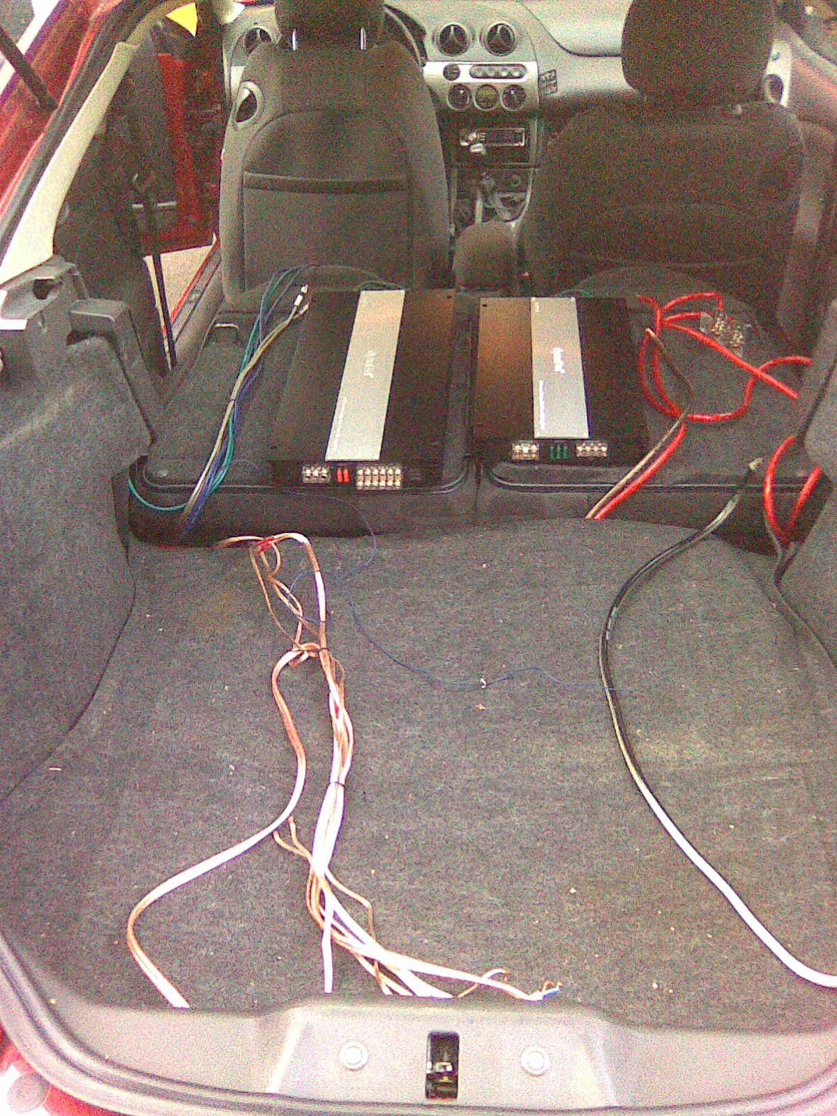

      2 x 25mm2 fra batteri og bak. Forsøker å koble begge forsterkerne via kondensatoren som igrunn er litt i minste laget for oppsettet mitt. Prøver ikke å sette igang en trivelig kondis-diskusjon her(!)
      Felles jordingspunkt bak samt oppgradert jording av batteri. Splitter ny dynamo da den gamle døde, batteriet er heller skrøpelig, men gir ihvertfall ok spenning. Generellt vært nøye med strømmen, men har ikke funnet jordingsmulighet på CD-spilleren!
      Bildene (i stusselig mobilkamerakvalitet!) viser godt hvor langt jeg er kommet med prosjektet. Venter på tre JL 12" fra USA, bestillte hos www.dimensionaudio.com ettersom bilradiospesialisten ikke hadde dem inne og forøvrig prøver å rane meg med sine fantasi-priser... Det gjennstår litt på jording i bagasjerommet så jeg får skjult kabler.

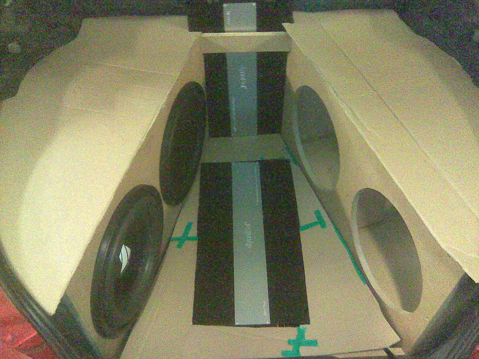

      Pappen som kan sees på bilder er bare fordi jeg eksperimenterer for å lage en mal før jeg skjærer til de siste platene som skal inn.

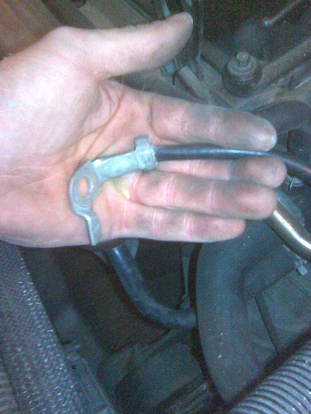

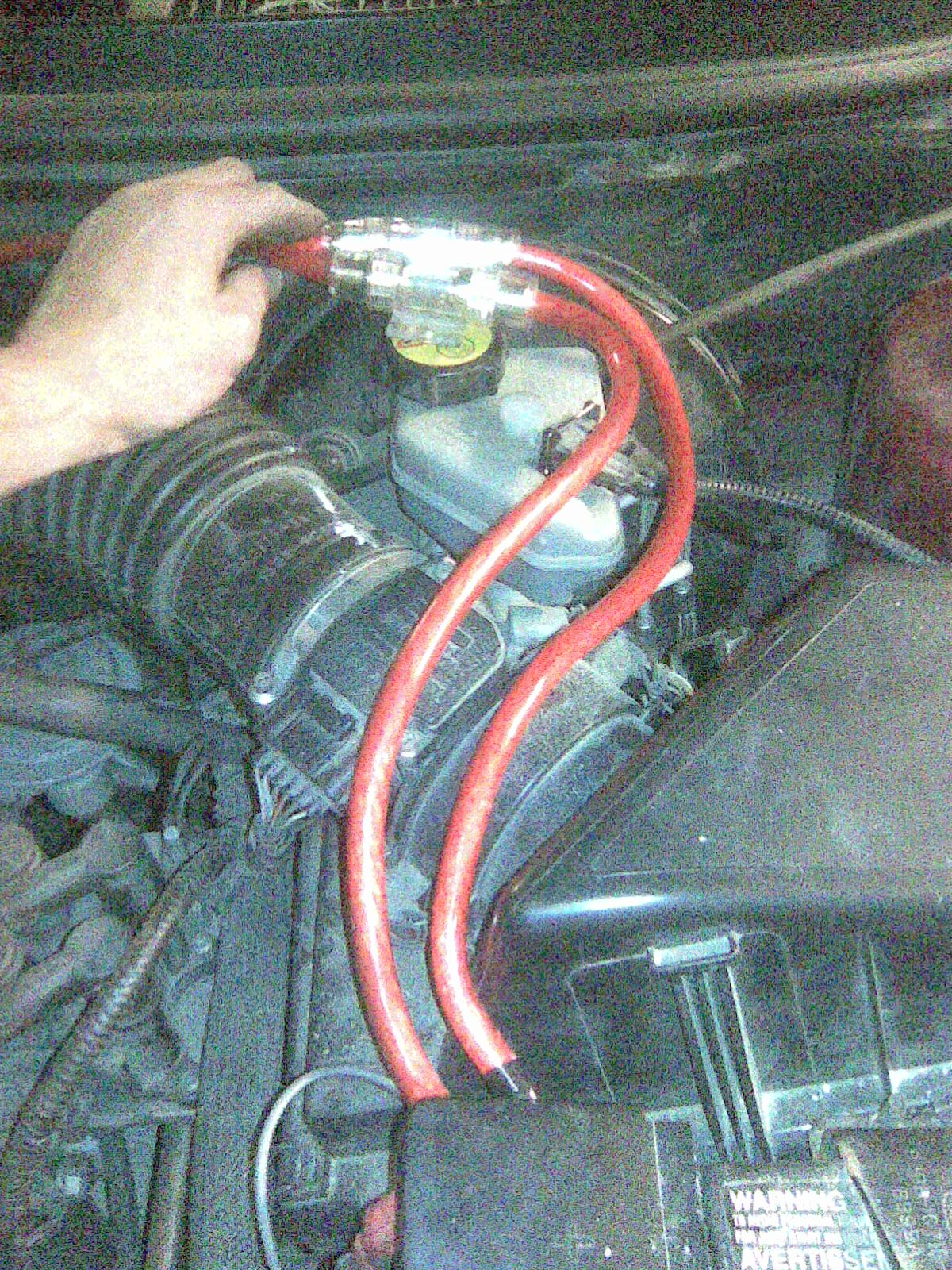

      Bilde17 viser en frekk sak, det var en ganske spesiell kabelsko på den orginale jordingskabelen til batteriet der denne var festet til gods i motorrommet. Jeg valgte derfor å beholde gammel jordledning på ca 10mm2. La i tillegg opp en 25mm2 kabel festa i samme jordingspunkt. - Vet ikke om dette var lurt!?? - det totale kabeltversnittet er i alle fall økt ganske mye.

        - Ved oppgradering av jordingskabler fra batteri til karroseri beholdt jeg gammel ledning i tillegg til ny, er dette dumt?

        - Noen som har erfaring med å bytte ut orginal filtkledd "bunnplate" (som bl.a. dekker reservehjulsbrønnen) i bagasjerommet med noe tykkere og mer solid? Dette er et dilemma som plager meg da den orginale ikke er helt plan og dessuten vil kunne vibrere mye.
          1. hvorfor ha 2 ledninger? holder vel bare med en ordentlig tenker jeg.

          3. jeg laget nytt gulv i bagasjen min pga jeg bare hadde et slags "teppe" over dekket originalt. Ble sånn noenlunde fornøyd. Ble bygd av fineer plater. men mdf er å anbefale...

              Er ikke nødvendig å ta vekk den gamle jordingskabelen nei. Ei heller plusskabelen.
              Du kan vel legge en kabel til til den originale jordingskabelen, eller finne en skrue på spilleren å koble den til.
              Det er vel bare å ta ut den originale filtmatta baki, og kutte nytt teppe etter det gamle?
