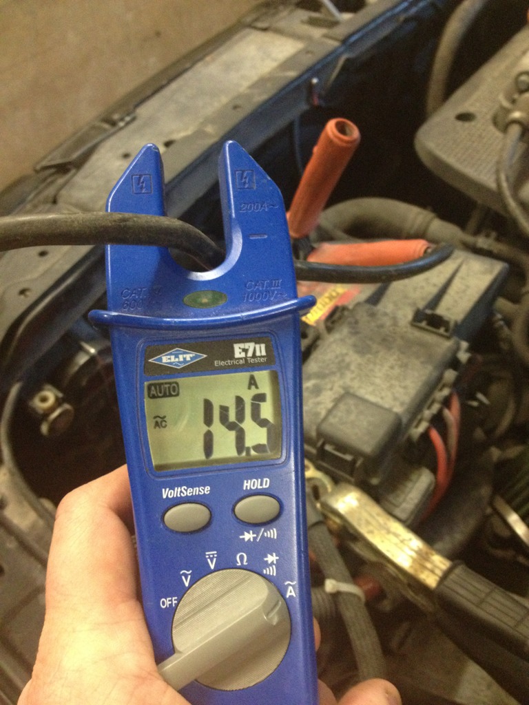

        Var en smartlader fra biltema på 25A, som folk her på forumet skryter av.
          Har litt muligheter med denne også, men vet ikke hvilken ladestrøm det er best å bruke. Prøver meg med 14,5A en stund tror jeg.

            14,5 er fin spenning det. Lader batteri banken min med 14,5 med 20 amp biltema lader.(odyssey2150 og deca 70 amp batteri) Fungerer kjempe fint det
