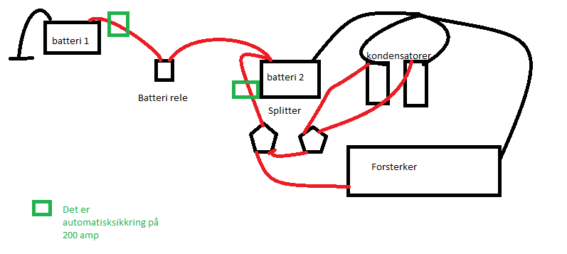

    jeg driver og skal bygge anlegg i min bil.
    Så er noen ting jeg lurer på
    1. Her er enkel tegning av anlegg jeg har tenkt og bygge opp. Hva tror dere?

    Tips:
    Rele ville jeg droppa, det koster (svin)mye og har generelt liten nytteverdi.
    Det samme med kondensatorer. Legg heller penga i batterier, koblingsutstyr og kabler.
    Husk at strømmen bare lagres i batteriene, den kommer fra dynamoen så du bør oppgradere kabler der også.
    Sikring etter batteri2:
    Det du må huske på her er at du må sikre etter den minste kabelen i systemet (etter det svakeste ledd).
    Dvs. at hvis kabelen fra splittblokk til forsterker har en mindre kvadrat, så må sikringen være dimmensjonert for denne.

      Det du meiner er at jeg bør ha på en sikkring til etter splitter 1 (den ledningen som skal gå til forsterkeren)
      Ang amp på sikringene. Mye amp bør sikringen som går fra bat 1 til bat 2 ? og fra bat 2 til alt annet osv

        Det er mest sannsynlig oppgitt sammen med forsterkerne. Sikringer bør sitte så nærme batteriet som mulig, maks 15 cm. Men som Ugn sier, kondensatorer og rele er bare tull. Ta heller å legge pengene i bedre/mer batteri, alt etter hvor mye du trenger + et voltmeter. Da kan du følge spenningen hele tiden! Trenger du mere hjelp til et skikkelig oppsett?
        You know, Im all about that bass...
          Du må sikre alle kabler som går fra batteriene, slik at kabelen fra batteri forran til bak, må sikres i begge ender. ang amp kommer dette ann på størrelsen på kabelen.
          Som ung sier dropp rele og kondensatorer.
            ja gjerne kobling av spenningmeter kobles det på bat 1?

                Du bør også legge jord imellom de to batteriene.
                  Jeg ville gjort mer slik
                    En annen ting som kan være greit å vite, er at når du skal ha såpass heftige saker (regner med det siden du skal ha 2 batterier osv) så må du ha forsterker til fronthøyttalerene dine også, slik at disse holder følge med suben(e)
