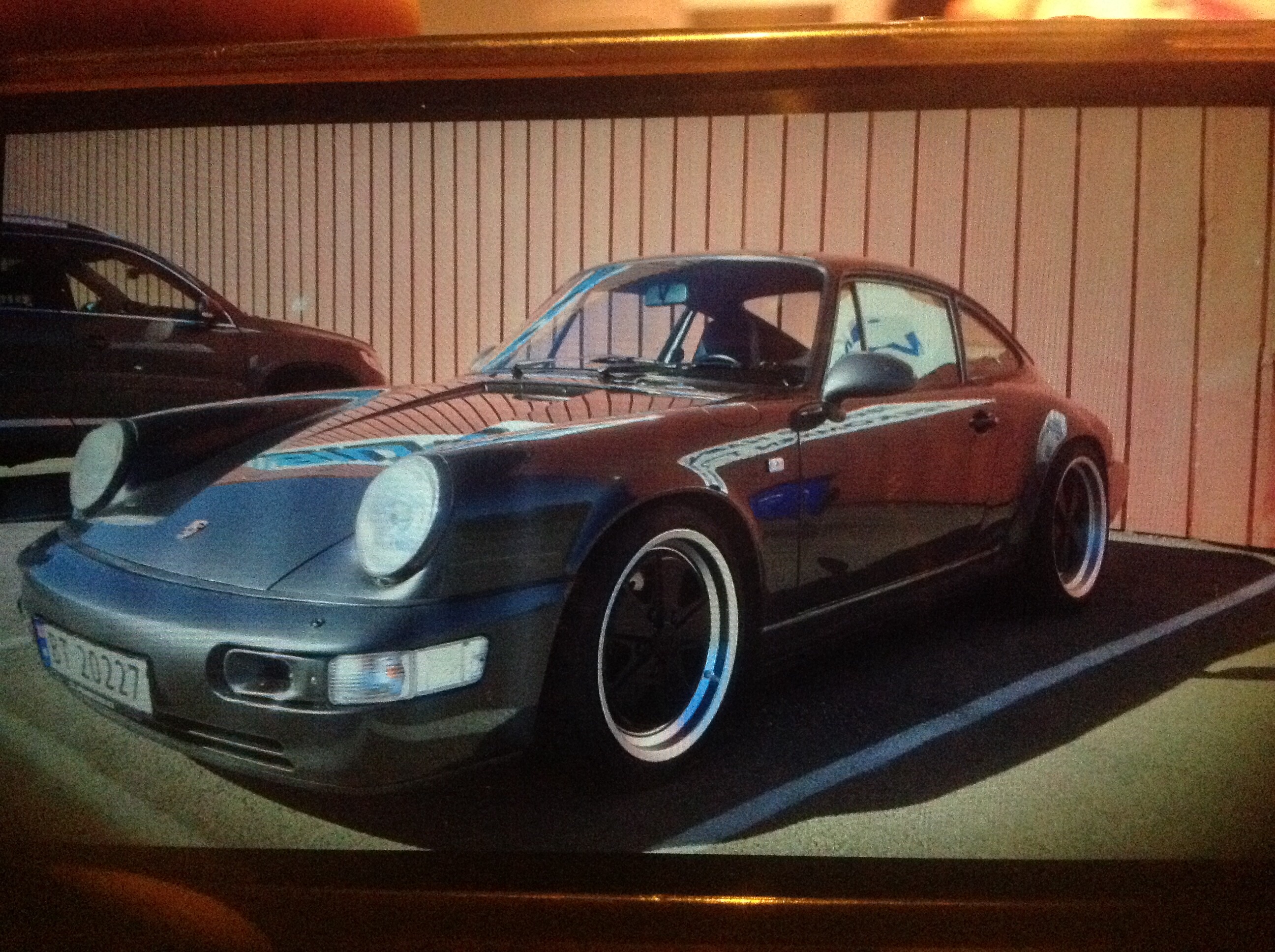

                Her er et dårlig bilde av smykket

                      Pen bil! Siden du allerede har Blaupunkten ville jeg latt den prøve seg på hva enn du ender opp med å montere bak, og heller ventet med å oppgradere om det ikke skulle være nok futt. Spiller det bra er jo saken biff (eller schweinshaxe?) Kassa ville jeg enkelt og greit lagd så voluminøs som overhodet mulig - blir den 20 liter istedetfor 15 er det bare bra.
