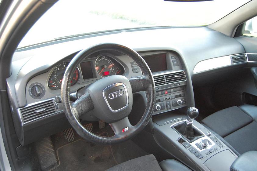

              Her er et bilde av MMI'n som er i min bil..
              VW/Audi ende-tusi-ast!
                For det første så er det NAVI, og for det andre er det fargeskjerm..! Så d så..Har fått svar på saken, og det blir å bruke høyttalerledningen fra den orginale subwooferen.
                He he Jammen da er det bare å sette igang da Og da har ikke du den billigste utgaven mmi
