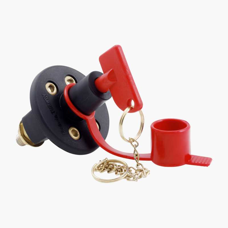

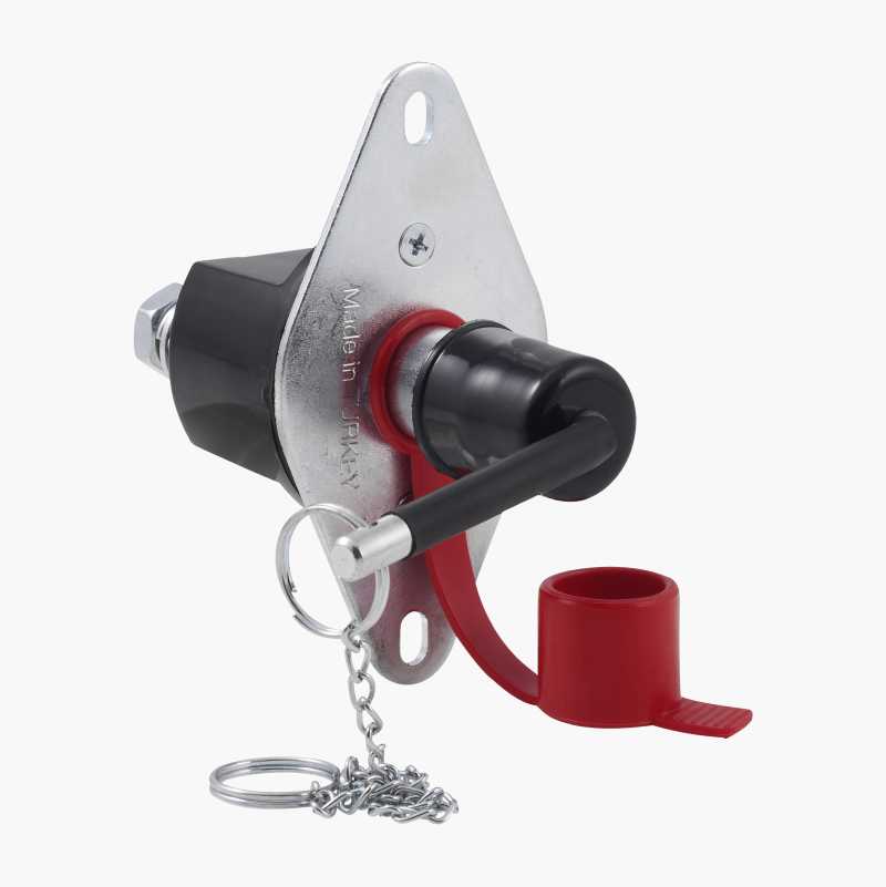

                        http://www.biltema.no/no/Bil---MC/Bi...mbryter-100-A/
                        http://www.biltema.no/no/Bil---MC/Bi...mbryter-250-A/
                        kan jo bruke noe sånt?

                              litt penere strømbryter: http://www.biltema.no/no/Bat/12-V/St...Batteribryter/
                              Vil tro den tar mindre plass og.
                              Mvh. Damir
