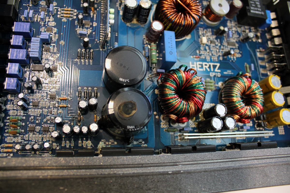

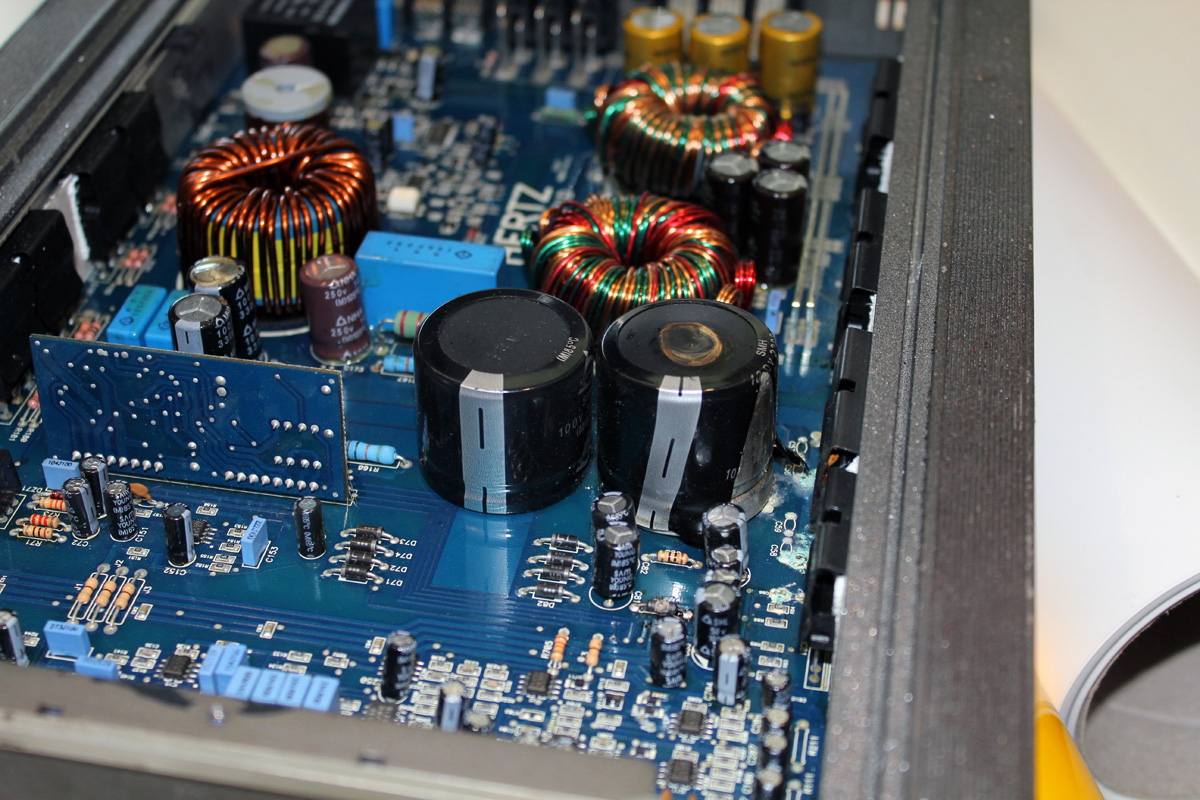

    Fikk en telefon fra en kompis som kjøpte min gamle EP1D for et par år siden, som nå hadde en død forsterker. Eller iallfall ikke noe lyd på utgangene. Ba han komme opp med den slik at vi kunne kikke litt grundigere på den, og da vi tok av lokket fant jeg fort en synder, 1stk kondensator som hadde blåst seg godt opp
    Mulig det er mere som har tatt kveld i samme slengen, men det får kvalifiserte folk finne ut av.. Er vel uansett utenfor garantiperioden denne, og den har helt sikkert fått kjørt seg over lang lang tid, så reparasjonen blir nok på egen kappe vil jeg tro.

        nei, desverre ikke bare feil med kondensatoren -uansett begge må skiftes MEN det er en brent motstand på venstre side, det tyder på at det er mer feil og nok grunnen til at kondisen ble defekt -desverre.
