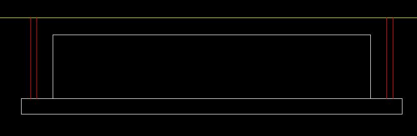

    Hei
    Jeg er snart ferdig med at planlegge anlegget som jeg skal ha i bilen, en BMW 5 serie E39 528i sedan.
    Anlegget er planlagt som følger:
    Original HU -> Alpine PEX650 -> Genesis 5 Channel + Genesis SA 100 -> Audison Voce K5 + originale bakhøytalere i hattehyllen høytalere(disse er vist ikke så værst) + DSL 310 sub i lukket kasse i 4 Ohm inn i skiluken.
    Planen er å kjøre aktivt og drive diskantene på SA 100 og midbassene, bakhøytalerene og sub på 5 channelen.
    Det jeg lurer på er plasseringen av forsterkerene i bagasjerommet.
    Jeg har funnet er godt sted, ute av veien for resten, men det krever at jeg moterer forsterkerene oppned under hattehyllen. Er dette et problem hvis jeg monterer vifter for å få luftstrøm over kjøleribbene? Forsterkeren skal ikke lastes lavt for å ha så mye headroom som mulig
    Jeg vil ikke montere forsterkerene på basskassen, da jeg vil ha lyd om jeg skulle ta ut kassen. Reservehjulet blir også der det er, da jeg har trengt det flere ganger allerede.

    Det er en grunn til at forsterkeren har aluminium i toppen men ikke bunn. Varmen stiger og bruker aluminiumen til å kvitte seg med varmen. Så nei, ikke monter den opp/ned om du kan unngå det. Lag 4 avstandshylser av tynne stålrør og sett de mellom hattehylle og forsterker, og skru fast. Da får du riktig vei og med den avstand du selv vil opp til hattehylla. Viftekjøling bør ikke være nødvendig om den får luftsirkulasjon nok
      Det var faktisk ikke så dumt...
      Hvor stor avstand bør det være mellom topp av forsterkeren og hattehylla?
      Du tenker på slik som i tegningen vedlagt? Hvilke typer skruer vil du anbefale til å bruke? Er det noen selvborende skruer som vil tåle dette? Jeg er litt usikker på om jeg får satt mutre på baksiden..

        Ja, akkurat sånn. 3-4cm bør du jo ha. Slik at du får masse luftsirkulasjon. Du kan f.eks legge forsterkeren opp/ned under hattehylla og merke og borre hull opp i hattehylla. Så popper du inn popmuttere. Lager avstandshylsene og skrur med lange maskinskruer med låseskiver eller en dråpe locktight.
          Eller hva med de som monterer forsterkerne oppned, skrudd av bakplaten og plexi over for og vise frem "gutsen"?
            De har vel ganske seriøse viftekjølingsystemer installert også. Samme gjelder de som monterer forsterkere rett vei men under glass i en tett kasse.
              Se på PG MS2250, var en grunn til at den kom med "kjølekasse" i og med at "gutsen" skulle vises.
              Anbefaler heller ikke selv å montere noe opp ned, medmindre forsterkeren er konstruert slik eller at selve installasjonen er "gjennomtenkt".

                Jeg skal nå prøve å montere Genesis III 4-kanaleren oppned oppunder hattehylla. Fikk ikke tak i lange nok bolter for å montere den rett vei. Vi får se hvordan det går
                  Take the time, ikke gjør det. Genesis-forsterkerene blir grisevarme montert riktig vei. Det er en grunn til at de fleste har utgang til viftestyring....
