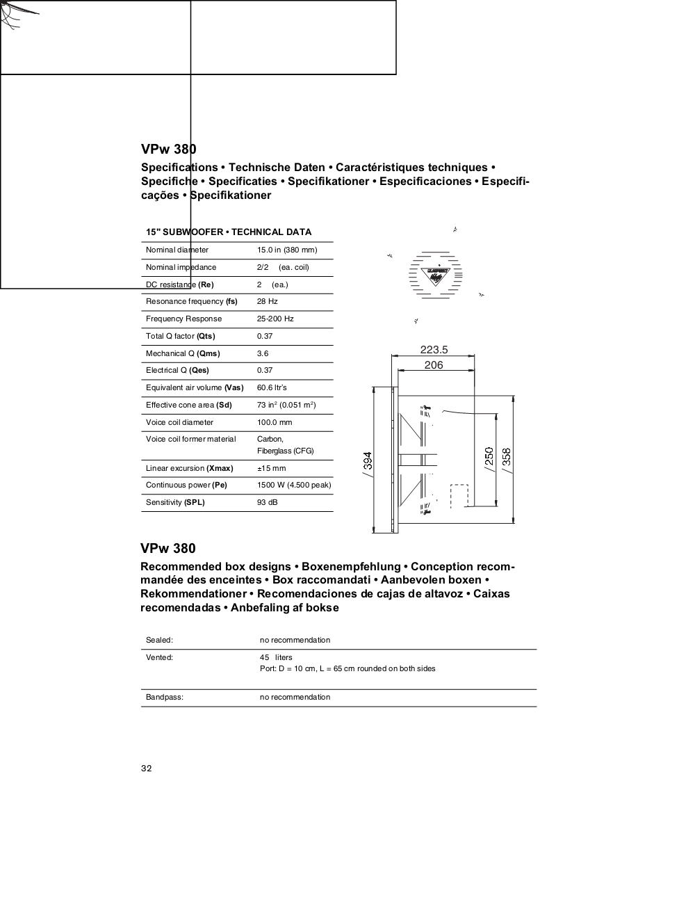

    Jeg har kjøpt meg et brukt Velocity VPw 380 element, og trenger nå en kasse.
    Jeg er usikker på om jeg skal bygge en lukket eller portet kasse, da jeg hører på ganske mye forskjellig av musikk, samt kunne tenke meg å muligens stille på dBdrag.
    Sjangere jeg hører på, og som jeg gjerne vil at det skal låte ok på er rock/metal/ekstrem metal/DubStep/hardstyle.
    Slik jeg har forstått det, vil en lukke kasse spille de 3 første best, mens en portet vil fungere bedre for de 2 siste?
    Kan dere hjelpe meg med valg av kasse, samt litt på vei til hvordan mål/størrelse osv jeg bør ha?
    Vil gjerne ha en kasse som er enkel å lage, da jeg ikke er spesielt "handy" av meg.
    Skal stå bak i en Opel Vectra Stasjonsvogn.
    Kasse skal helst være 90cm bred, maks 45cm høy.
    Er det stor forskjell på gulvspon og MDF? MDF er jo en del dyrere, så det jeg vel egentlig lurer på er om jeg kan snike meg unne med å kjøpe gulvspon, uten så alt for store ulempene.
    Data på element i vedlegg.

      Har knotet litt i BassBox 6.0 programmet, men er ikke helt klok på det enda.
      Har manuelt lagt inn verdiene på elementet, og valgt "Vented Box"
      Når jeg da setter den på "Internal Volume" til 70,63 Liter, gir den meg målene HxBxD 421,1mm x 681,4mm x 260,3mm. Den foreslår en Fb(tunings frekvens?) på 24,59, som vil gi meg en QL(?) på 7, og en F3(?) på 28,31.
      Når jeg kikker på "Vents" tabben, foreslår den en rund, med "one flush end"(?), og diameter havner på 97,99mm, og lengde på 476mm.
      Hvordan høres dette ut?
      Tusen takk for svar så langt, setter veldig pris på litt rettledning.
      Robin

          Heisann.
          Havnet på:
          Liter:70
          HxBxD:450x600x303,7
          Tuning:30Hz
          Port: Diameter=100mm Lengde=317,9mm
          Tusen takk for finfin hjelp, her skal det bygges!
