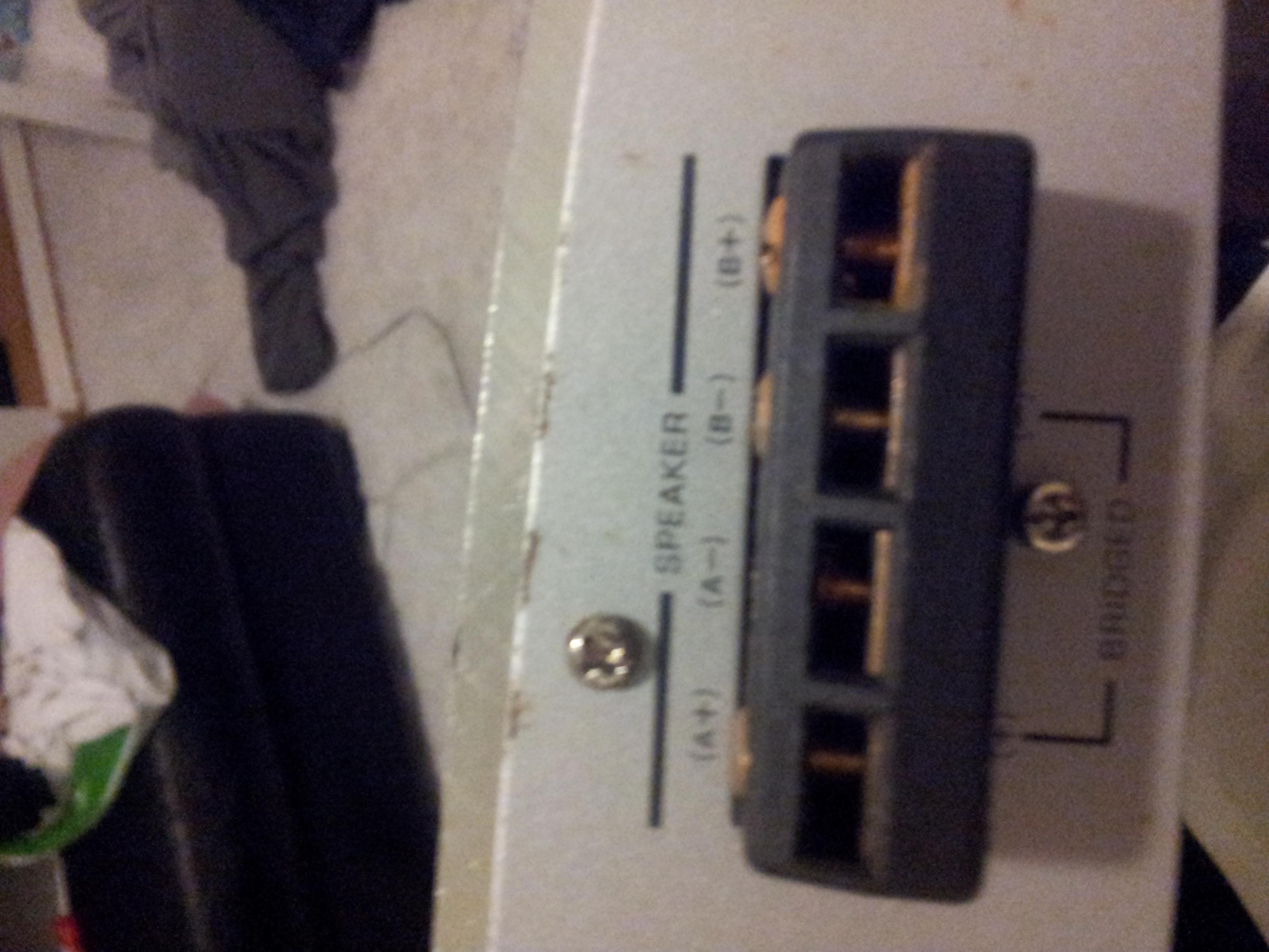

        Her er inngangene vi har koblet høytalerne og forsterkerne til
          Hvis jeg har forstått dette her så går A- og A + til en fordelingsblokk og B- og B+ til den andre, deretter fra A blokka til + på alle høyttalerene og fra - til B blokka? Hvis det er slik dere har koblet så burde dere koble om. Flere bilder hjelper
            Altså anlegget funket, eneste problemet var at det virker som om høytalerne er halveis høytalere og halveis subb og subbene ditto, og da mener jeg at alt var koblet til a+ og b- men er ikke 100% sikker
              Så det vil si at alle høyttalerne ble koblet parallelt med hverandre og inn på A+ og B- som er brokobling?
                ja, siden det er så mange måtte vi koble dem sammen for å få plass

                      Kanskje dere skulle lese litt i manualen du linker til?? Som du ser der så kan du ikke koble lavere enn 2ohm brokoblet, og hvis dere har koblet alle høyttalerene inn på forsterkeren, pluss på pluss og minus på minus så er dere langt under 2ohm, så det er rart det blir lyd i det store og hele... Du skriver også at du IKKE har koblet forsterkeren til spilleren, så hvordan får du noe lyd inn i forsterkeren da??
                      Dere har en 2 kanals forsterker som i beste fall kan drive de 4 haøyttalerene deres, så start med å koble bort alt for så å koble bare de 4 store høyttalerene på forsterkeren, 2 på høyre utgang og 2 på venstre utgang. Så må dere få tak i en egnet forsterker til suben. Merke og modellnummer på subene kan hjelpe oss til å anbefale en egnet forsterker
