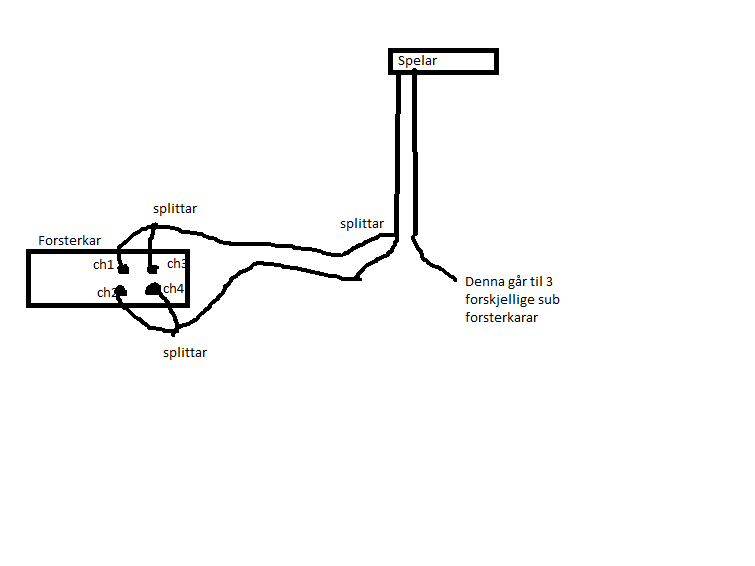

    Hei! Endå eit nytt problem er komme på russebilen vår. Me har 6stk 6x9 i bilen, men alle vil ikkje spela samtidig. når me bytte om på dei 4 signalkablane e da forskjelligt kas av høgtalarane som spele, men alle spele aldri samtidig. Nett for nokon dagar sidan spelte alle fint, men når me tok ut av signalkablane og skulle putta dei inn igjen ville ikkje alt spela samtidig. E da nokon som har peiling på ka me gjer gale?
    her e bilde av kossen signalkablane e lagt opp, og om da e ein spessiel måte me må kobla dei til forsterkaren på.
    Sånn jeg forstår det av den tegningen, så har dere delt venstre signalet flere ganger til høyttalere, og høyre signal til flere subforsterkere... Dette blir helt feil!!
    Har dere bare en signalutgang fra spilleren deres, så bør dere absolutt vurdere ny spiller når dere skal ha så mange forsterkere. Men skal dere på død og liv tyne signalet fra den ene utgangen så må dere ihvertfall koble i stereo
