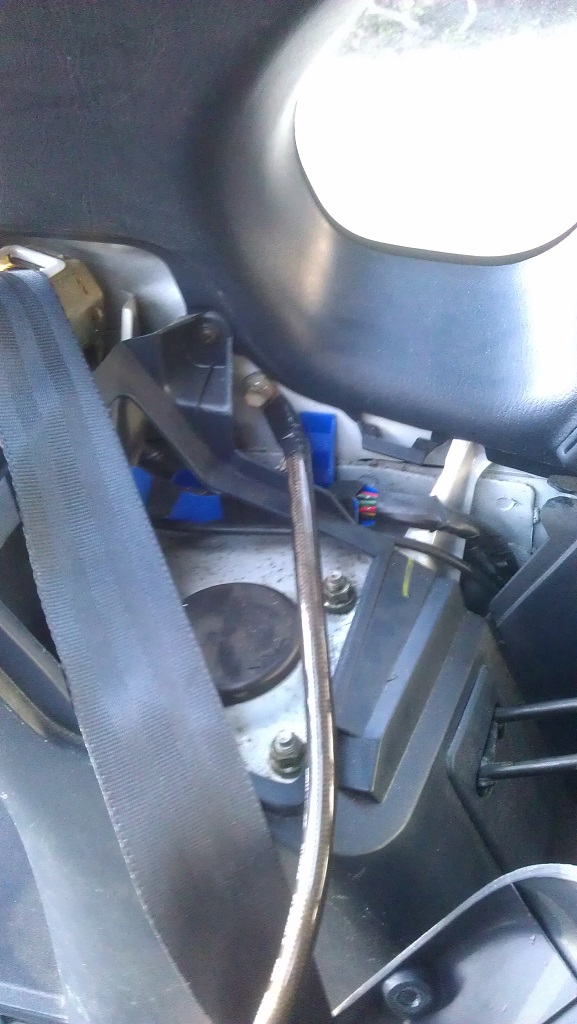

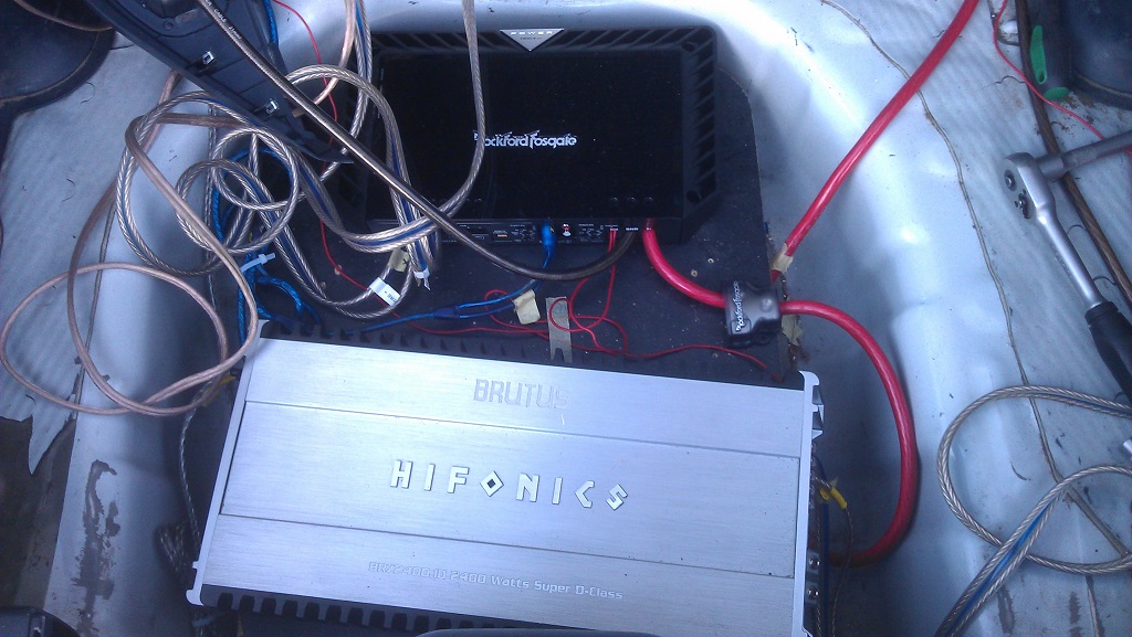

    - Tok jording fra samme plassen som batteriet bak til forsterkerne.
    - Oppgraderte batteripolskoen til strømmen.

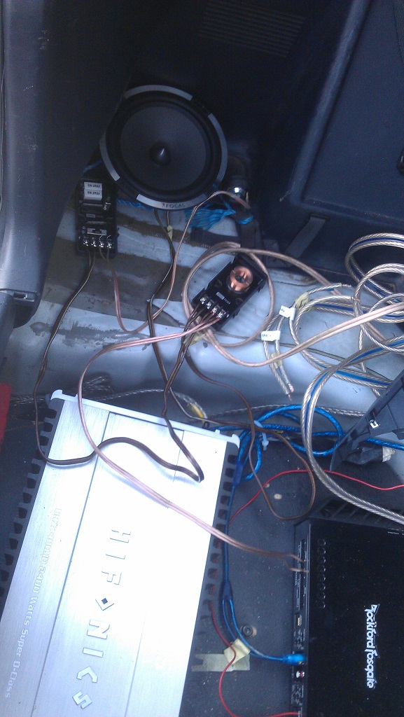

    - Jeg tok og koblet om forsterkeren til 4kanals og koblet høyttalerne til Rear istedenfor for å prøve de andre kanalene.
    - Har flyttet litt på delefilteret siden det var festet under setet, tenkte gjerne det kunne komme noe støy fra elektronikken i setet. Merket ingenting. Satt crossoveren til -1.5db for å minke litt på ulyden though.

      Jeg har flyttet litt på delefilteret, byttet signalkabel, skiftet tilbake til den originale strømkabelen og fjernet den som gikk direkte til batteriet (på grunn av manualen til spilleren frarådet det).

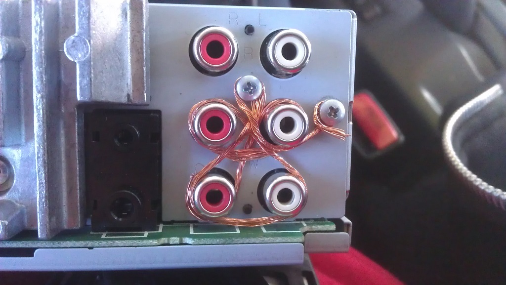

      Mulig det minner litt om han her: http://www.audiogroupforum.com/csfor...ad.php?t=64799
        Dette "trikset" virket faktisk nesten som om det gjorde lyden verre tbh.
        Prøvd forskjellige jordinger til både forsterkeren og batteriet.
        Har koblet vekk subwooferen og forsterkeren og alt annet enn høyttaleren.

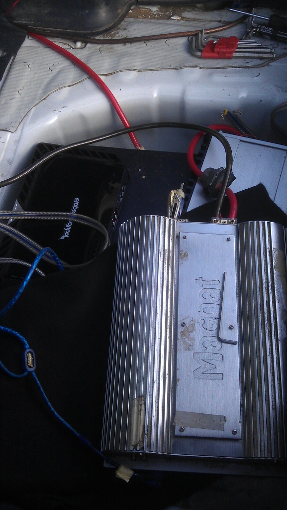

        Har prøvt en annen forsterker på jbl høyttalerne, men lyden var der med den også faktisk.

                        En annen forsterker også ja, lyden var lik.
                        Prøvde nettopp en jordingsledning fra forsterkeren sitt jordingspunkt på en skrue på spilleren. Ingen forskjell.
