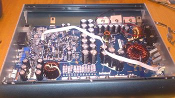

      Har testet uten noe tilkoblet ja. Prøvde også å teste med andre korte ledninger fra batteri, og fikk da ikke protection etter noen omganger med av og på med remotekabelen(rart syntes jeg). Da prøvde jeg å koble opp bake igjen, men fremdeles ingenting. Har nå åpnet forsterkeren, og ser tilsynelatende helt ny ut. Håper ikke noe er kortsluttet. Hvis terminalene er kortsluttet, kan disse lett byttes trur du?

                Har du åpna den og sett om noen kretsbaner er svidd?
                  Yep, har åpnet den. Ingen tegn til svidde kretsbaner. Ser ut som ny
                      Du har ikke et bilde som ikke er tatt med en potet?
