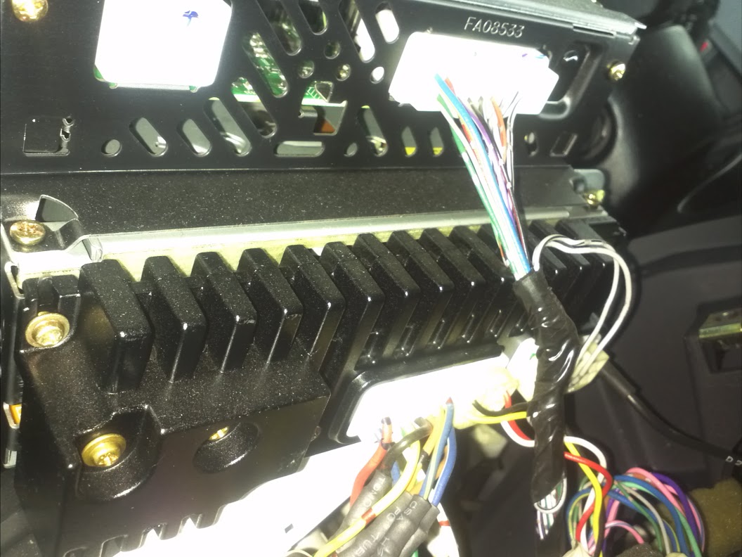

    Jeg kjøpte meg ny stereo Pioneer DEH-6400BT. Så sjekket jeg hvordan koblingene i bilen så ut...
    Se vedlagte bilder.
    Jeg har prøvd å se etter adaptere men klarer ikke helt få oversikt. Jeg har display på orginalradioen som viser bensinforbruk osv men har lite interesse av det.

    Hjelper disse bildene eller er det andre ting jeg bør se etter?
    mvh Erik

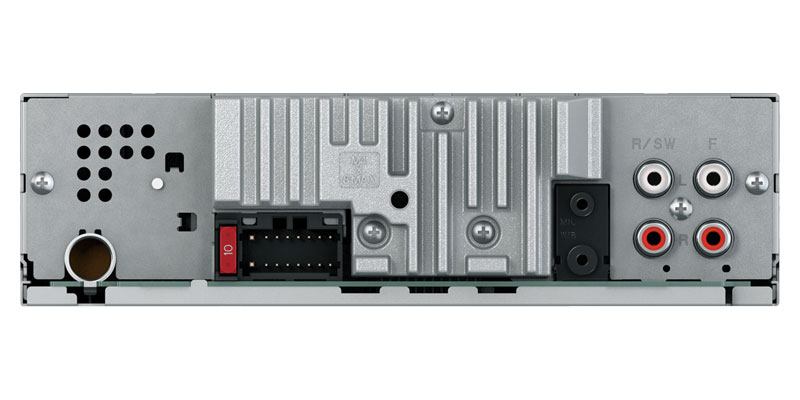

    Spilleren på bildet kan umulig være DEH-6400bt.. Da den har 3 sett rca-utganger
    Og hva er det som vises på det andre bildet ? Har alltid fått fatt i iso-overgang fra original f.eks Toyota til "standar" på Biltema selv, så ville startet med å sjekke der

      Du har nok rett i at det er feil på bildet. Men det er faktisk tatt fra pioneer sine egene sider. pioneerelectronics.com/StaticFiles/PUSA/Images/Product%20Images/Car/DEH-6400BT_rear.jpg
      Det som vises på andre bilde er hvordan koblingene er bak på orginal stereoen. Føler det er mer her en det som er standard i adaptere...

          Takk for svar. Klarer du å se fra bilde mitt at dette vil passe? Ser for meg ut som jeg vil ha enndel kabler som ikke vil være koblet til noen plass.
          mvh Erik
            Jeg vet det passer. Har montert i mange RAV4. Men ramma er laget for 2-DIN. Vi får ikke tak i 1-DIN ramme til RAV4. Så du må sette inn en ISO lomme under spilleren.
              Ja, det er mange kabler som ikke brukes fra ledningsnettet. Dette er ofte multifunksjonsdisplay, rattkontroll osv.
