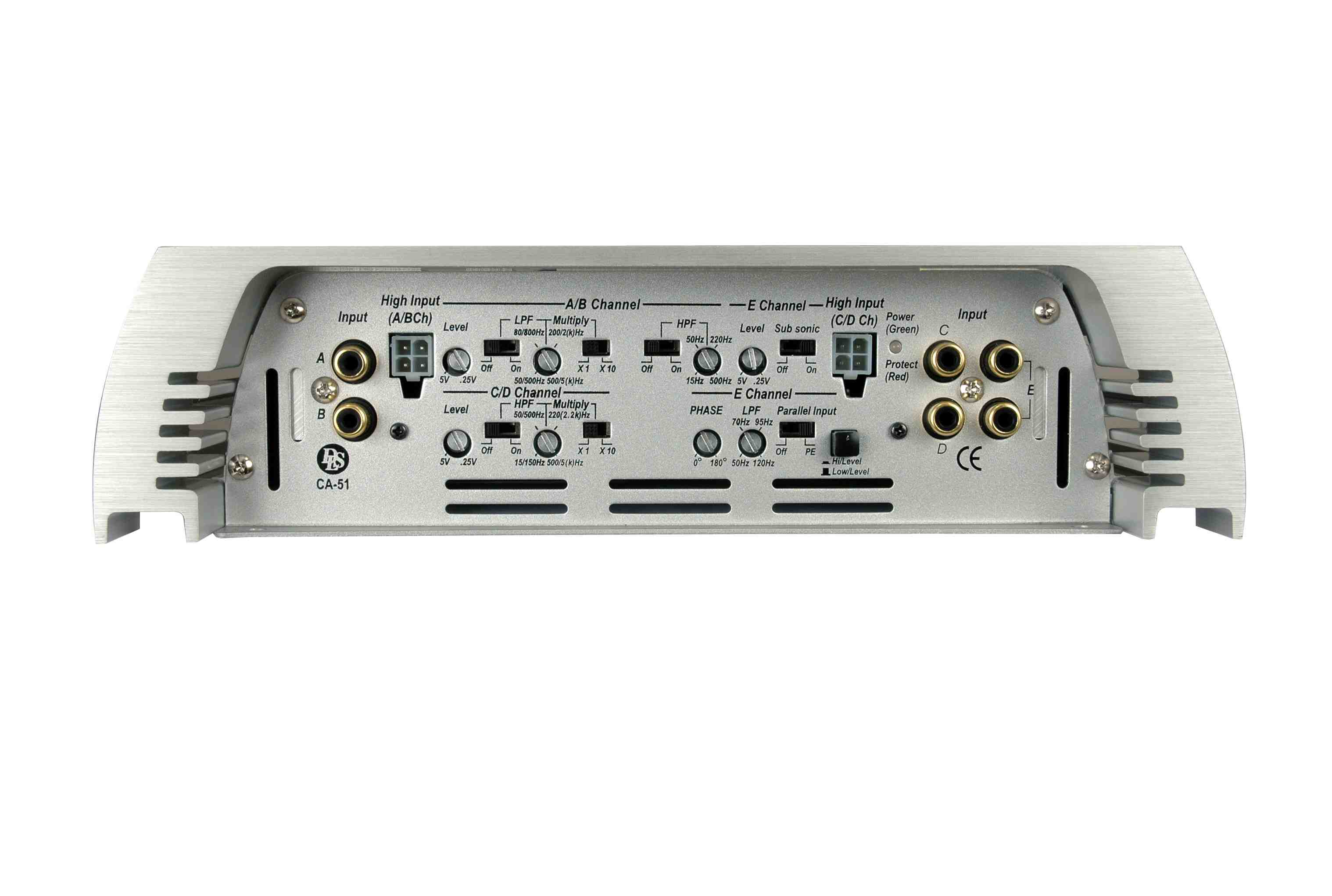

    - Har prøvd å justere HPF og LPF på forsterkeren, prøve med litt forskjellige frekvenser, og level. Fremdeles ingen bevegelse.
    Her er et litt stort bilde av forsterkerinnstillingene;
