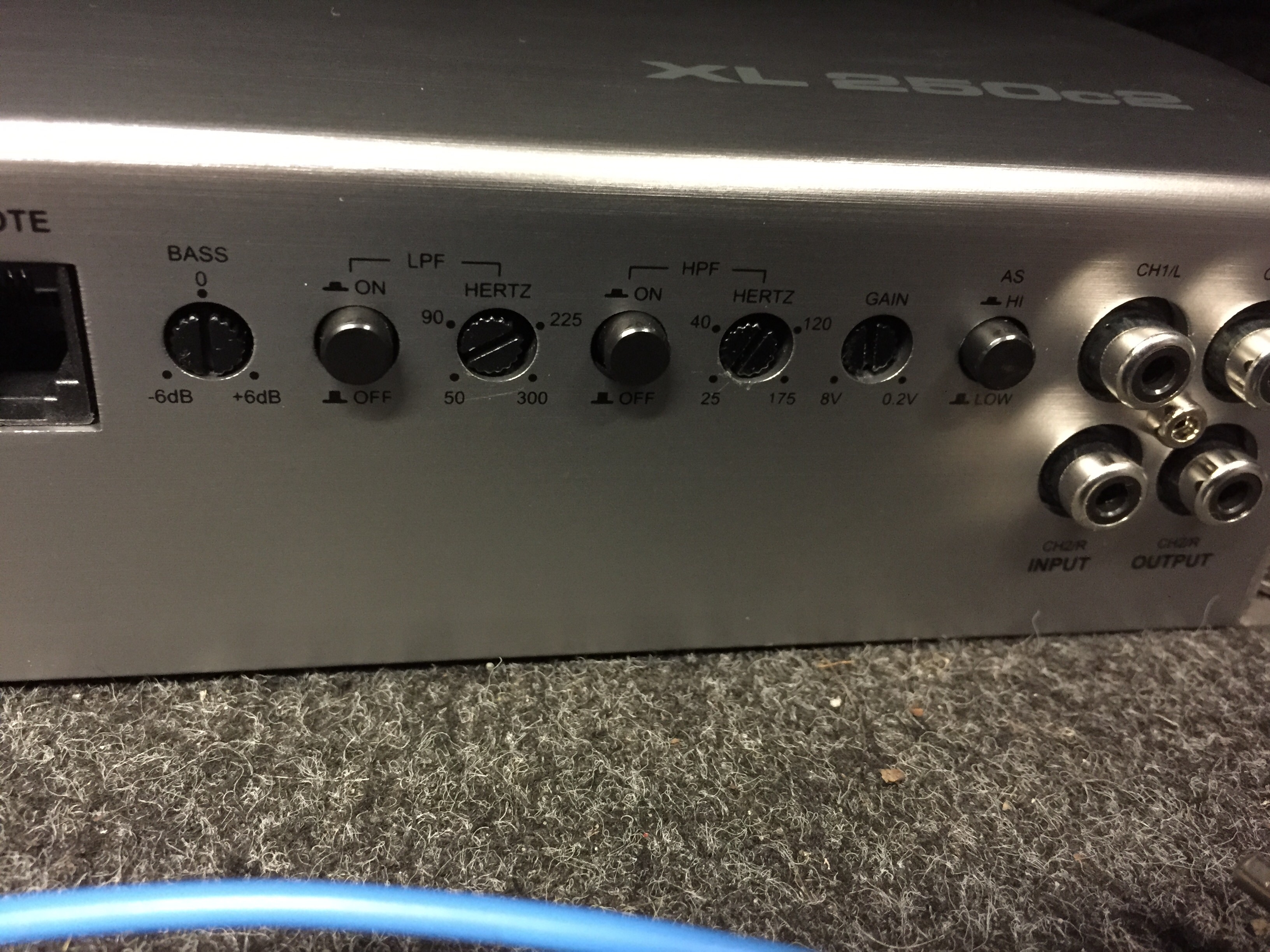

    Legger ved bilde av forsterker. Men forstod ikke det han skrev. Må jeg justere på delefilter for å oppnå de innstillingene han skriver?

      Du får ikke stilt inn brattheten på kurven på forsterkeren nei. Det han har beskrevet for deg høres ut som et treveis oppsett med tre forskjellige amper. Kommer ann på hva slags delefiltre du har med tanke på om du får gjort det der. Alt kan gjøres i en dsp eller spiller med aktiv deling.

          Hvis du kun har det du listet opp og du bruker delefilterene som fulgte med skal LPF og HPF være av.
            Du har EN slik forsterker? Da får du ikke justert annet enn high pass til det høyttalersettet det kan du sette til mellom 50 og 80 en plass.

              Om dere ser på bildet så er jo det HPF og LPF på forsterkeren og bass boost og gain.
              Vil jeg ikke da kunne stille det?
                Eller må jeg rett og slett ta av lpf filter på forsterkeren og kun ha hpf filteret på? Også sitte det på 50-80hz?
                  Come on man. Du skal ikke brokoble en masse høyttalere på den forsterkeren. Den passer til å drive f.eks ett godt komponentsett, da bruker du hpf dersom du har en sub og det medfølgende passive filteret i komponentsettet. Du kan se denne videoen for å lære litt mer om justering av bilstereoforsterkere, lpf, hps, subsonic osv:

                          Skjønner ikke hvorfor du skal dele bort bassen, når du ikke har sub,. Slå av hp og lp og la forsterkeren drive frontsettet i alle frekvenser. Da får du lyd som er hørende på uten sub. Lykke til.
