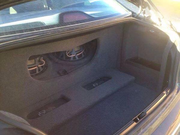

    har stusset litt på om jeg skal bygge ny kasse til biln, det er en bmw e36 sedan me ikke nedfellbare seter bak.
    men vill bygge kassa sånn at magneten står opp og ut av kassa, og da lurer jeg egentli litt på hvordan kasse jeg må bruke, om jeg skal ha den lokka eller porta og hvor mange liter jeg må ha da.

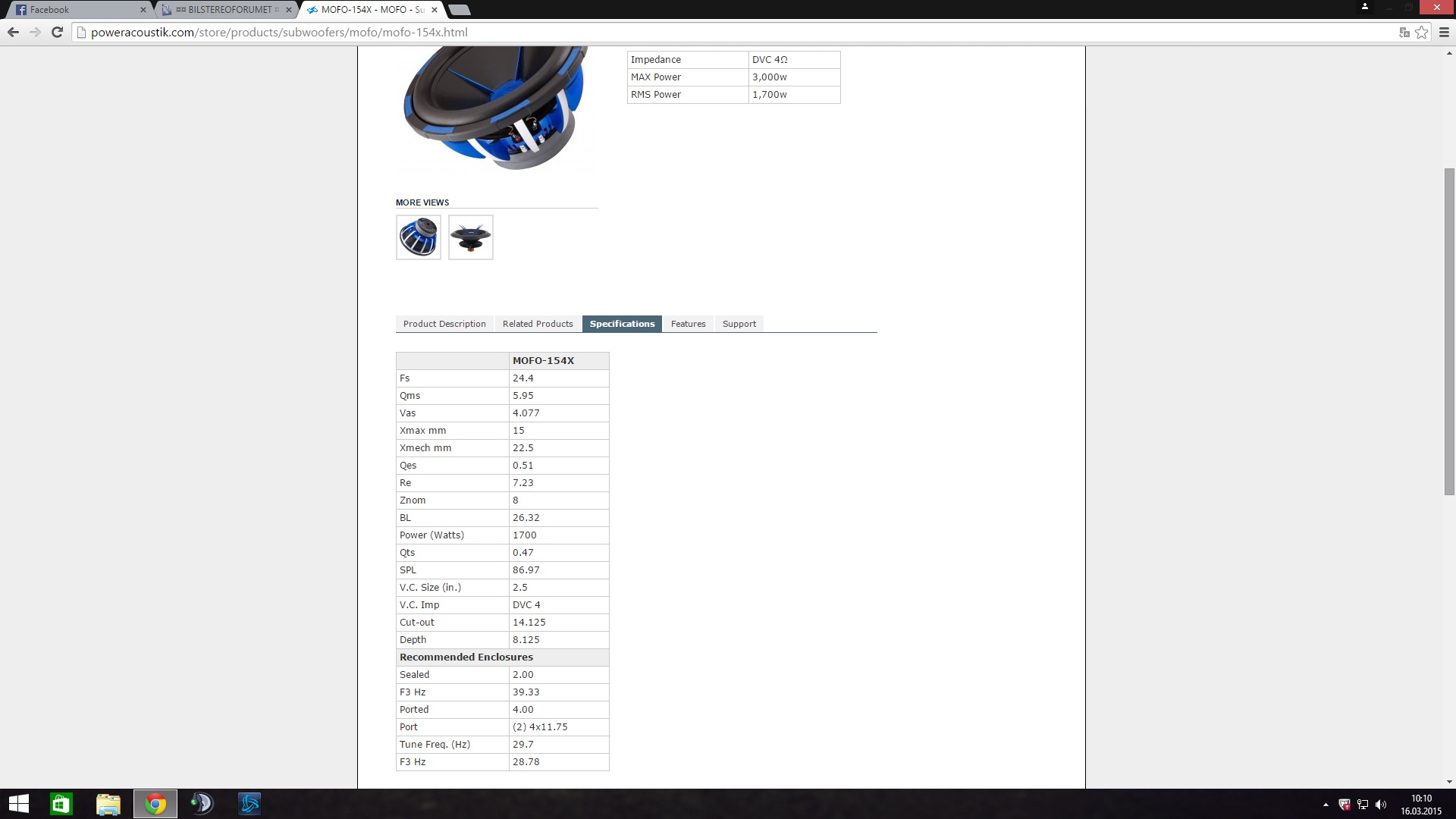

    Elemente mitt er en Power Acoustik Mofo-154x
    legger ved ett parr bilder på hvordan jeg tenkte at det sku se ut og specs på subben.

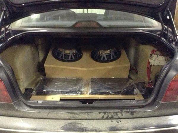

    Båndpass med port(er) opp hattehylla
    Så kan du lage den slik som denne

      Står på databladet der at anbefalt volum er
      Lukket: 56.6 liter
      Portet: 113.2 liter tunet til 29.7hz
      Det er per element så hvis du skal følge databladet må du doble de tallene om du skal bruke to elementer(subber).
          skal jeg da bygge kassa, og strekke bassreflex røre i fra kassa og da opp i hatt hylla?
          da blir jo røret på utsiden av kassa og muligens litt lagt kanskje?
