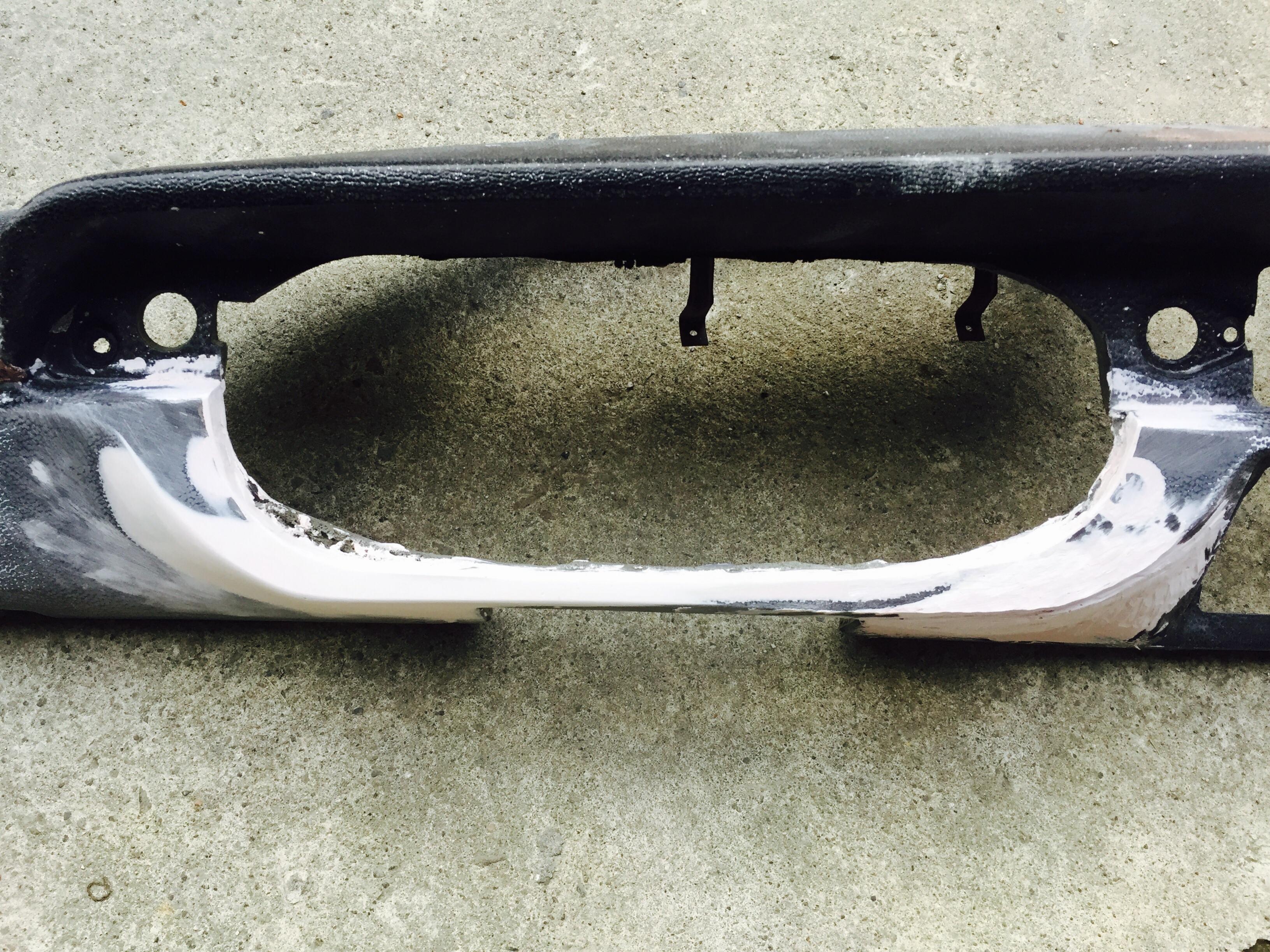

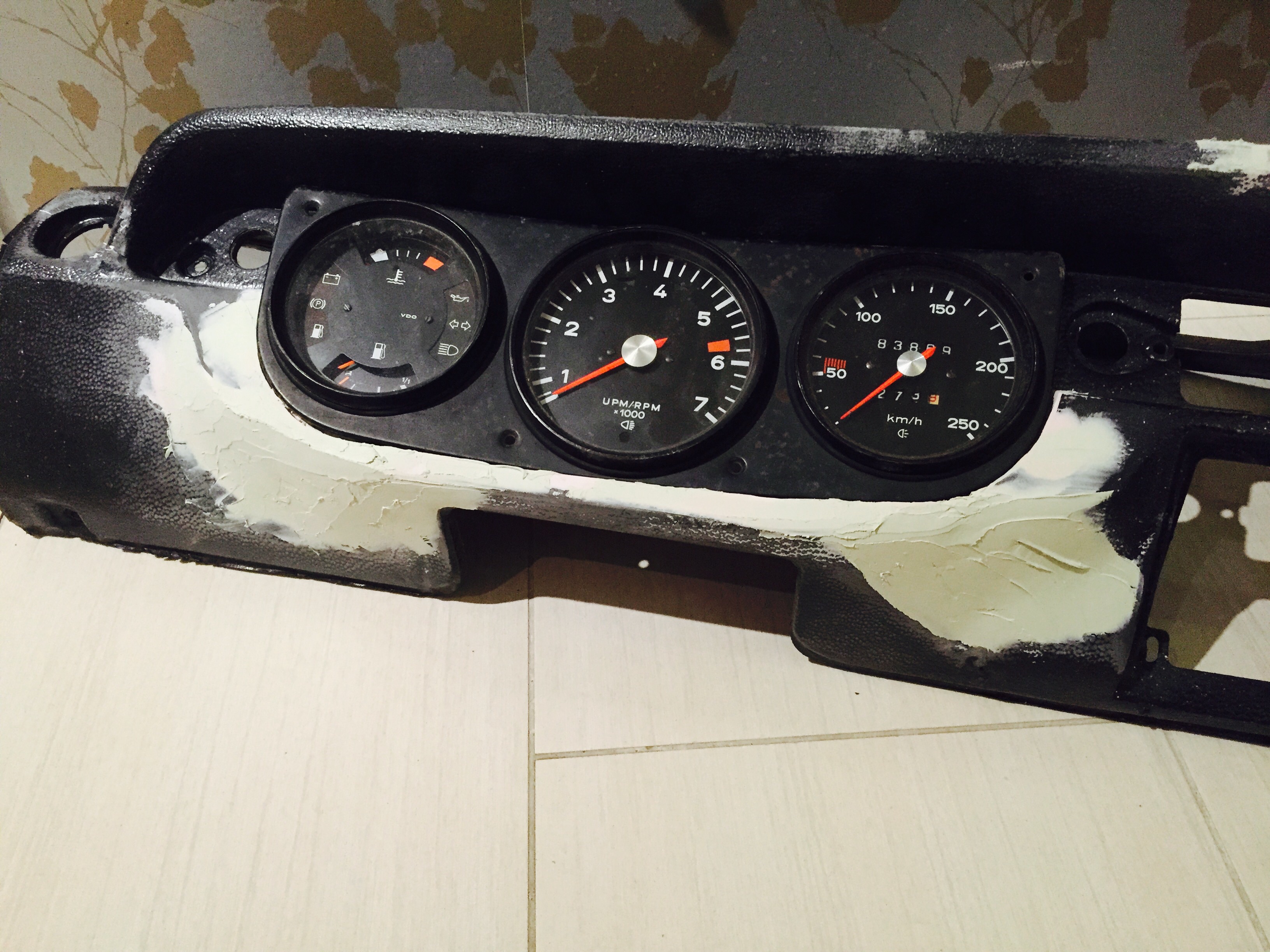

                          Her er foresten slik det ser ut i dag.... Har jobbet litt mer med høyre side, slik at det skal bli mest mulig likt på begge sider av instrument-paden. Litt mer sparkling så er jeg der.
