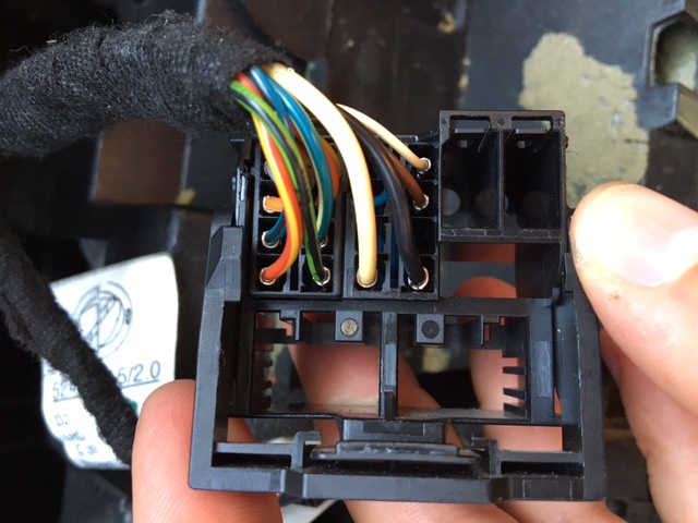

    Bilen som er 2010 modell har original Radionav og har ikke ISO kontakt som de andre alfaene, men en quadlock plugg.

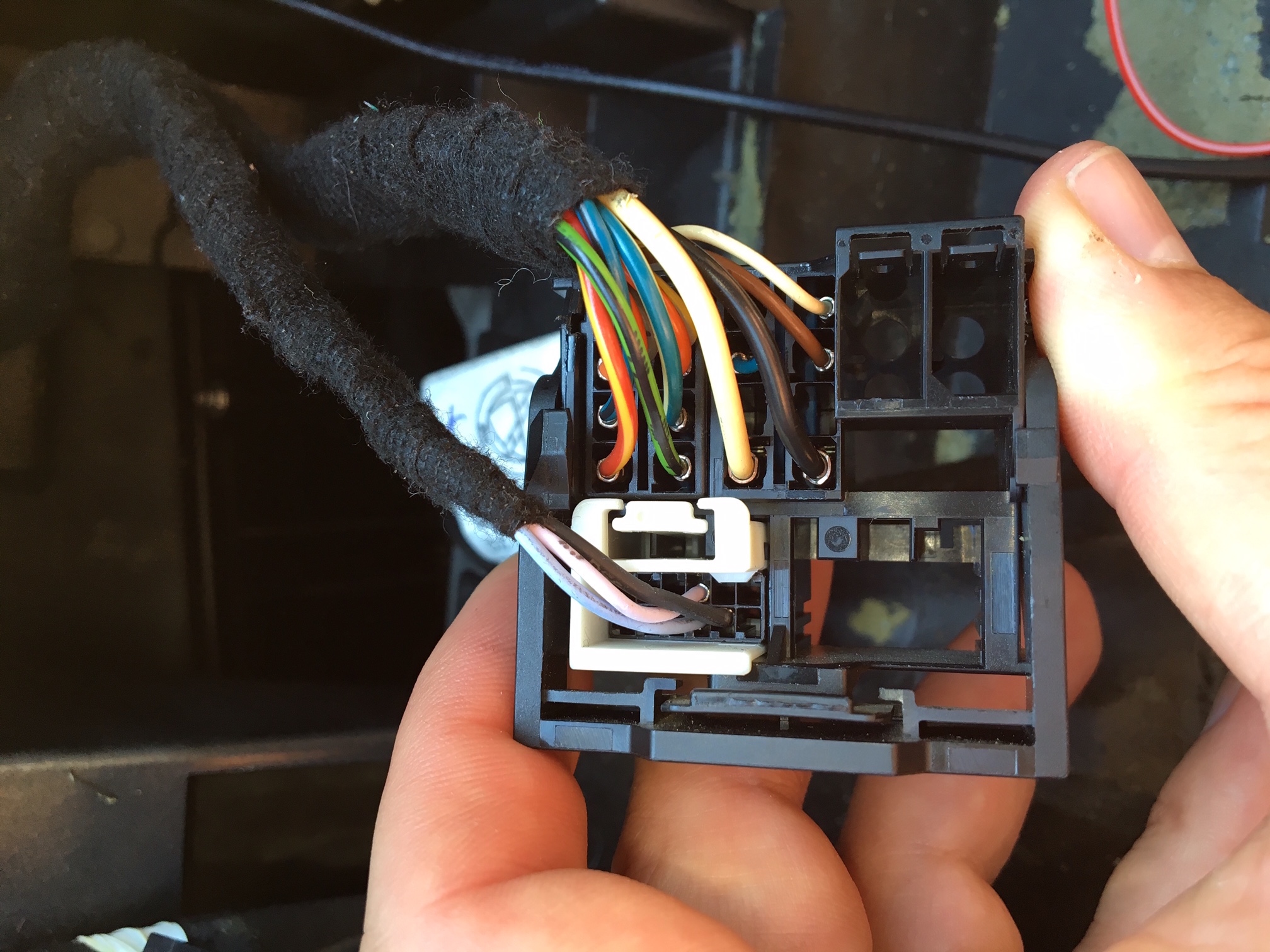

    Det er denne som skaper problemer, derfor har jeg nå klippet denne og har tenkt å koble det manuelt.
    Det er fem kabler som ikke er merket som er utfordringen. De siste åtte er høyttalerkabler (uten spenning).
    Legger ved bilde av pluggen og de fem kablene.

    Lys Gul (tykk): Uten tenning på12,7 Volt . Med tenning på: 14,1Volt (Pluss hovedstrøm?)
    Sort (tykk) : Uten tenning på-12,7 Volt. Med tenning på: -14,1 Volt (Minus hovedstrøm/Jord?)
    Blå: : Uten tenning på: 0,47 Volt Med tenning på 0,6-1,0 Volt
    Hvit: : Uten tenning på: 12,2 Volt Med tenning på 4,4 Volt
    Brun: : Uten tenning på 0 Volt Med tenning på 0 Volt
    Jeg får ikke liv i Pioneer spilleren når jeg kobler til Lys Gul og Sort. (trenger den en ekstra strømkabel?)

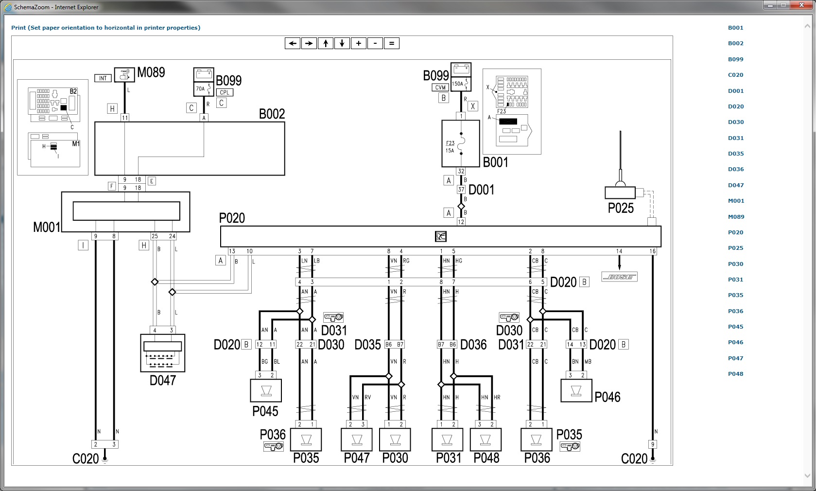

    Legger ved koblings skjema for original anlegget, og bilde av Quadlock pluggen som sitter/satt i bilen!
