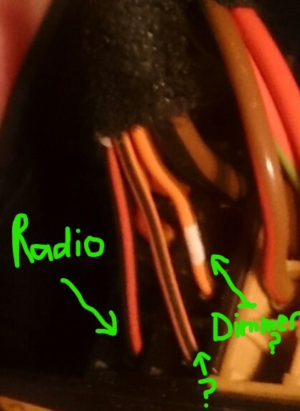

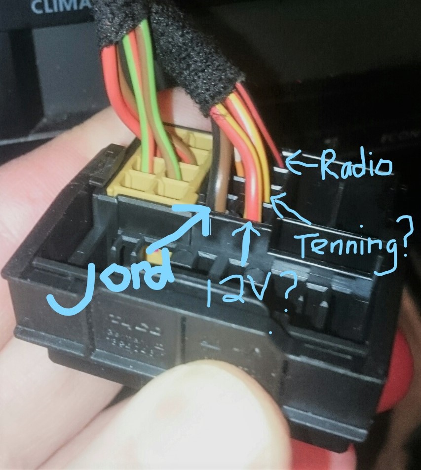

    Strøm:
    - Radioen skrur seg ikke på med tenningen, så tenningskoblingen er feil.
    - Lysdimming fungerer ikke, så den er også feilkoblet.

    Tenningskoblingen er ikke feil. Det er bare det at du ikke finner tenningsstyrt strøm i quadlock på bilen din, fordi den har canbus.
    Du løser problemet med denne: https://www.bilstereosenteret.no/products/cts-vw0022

      Takk for svar. Så en canbus-converter vil gjøre at spilleren skrur seg på med bilen? Og tror du dimmeren også vil virke? Vet du om det finnes slike konvertere som ikke har rattbetjeningsovergang (var litt dyr...)?

        Installerte canbus-konvertenren du lenket til. Radioen ville ikke sku seg på, fikk ikke strøm. Skal se til helgen om jeg finner ut om jeg må bytte ledningplasseringen.
          Kan det være at en sikring har gått? Den skal være plug&play på bilen din og alt burde fungere. Men høyttalerne bak syns jeg var litt rar. Det må være som du sier, at de er koblet til høyttalerne foran.
