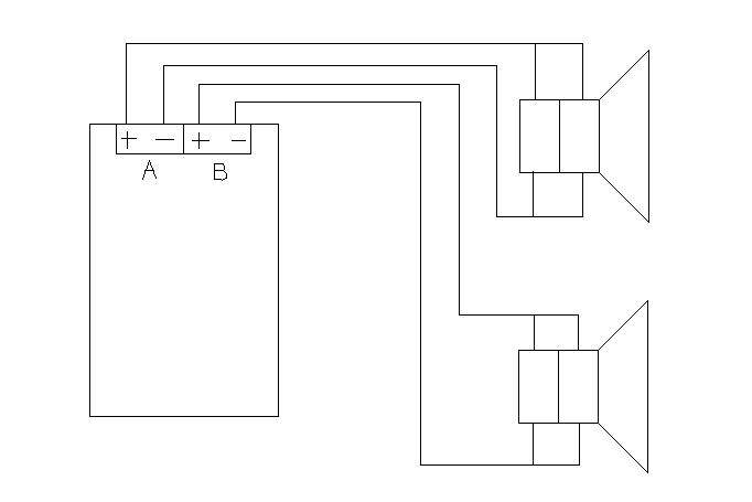

        Sette den om 2ohm, med de 2 bruene på hver sine 2 terminaler?
        Det var slik jeg hadde det, og det ble meget skuffende for å si det slik...
        Altså, a + og - går til hver sin terminal på siden av subben, og så videre til 2 ohm, med to bruer på, slik jeg har det nå..

              men kan ikke du ta et blide av tilkoblingene i morgen så kan vi se om du har kobla feil
              VW Golf 4
                legger ved et bilde av hvordan det burde kobles
