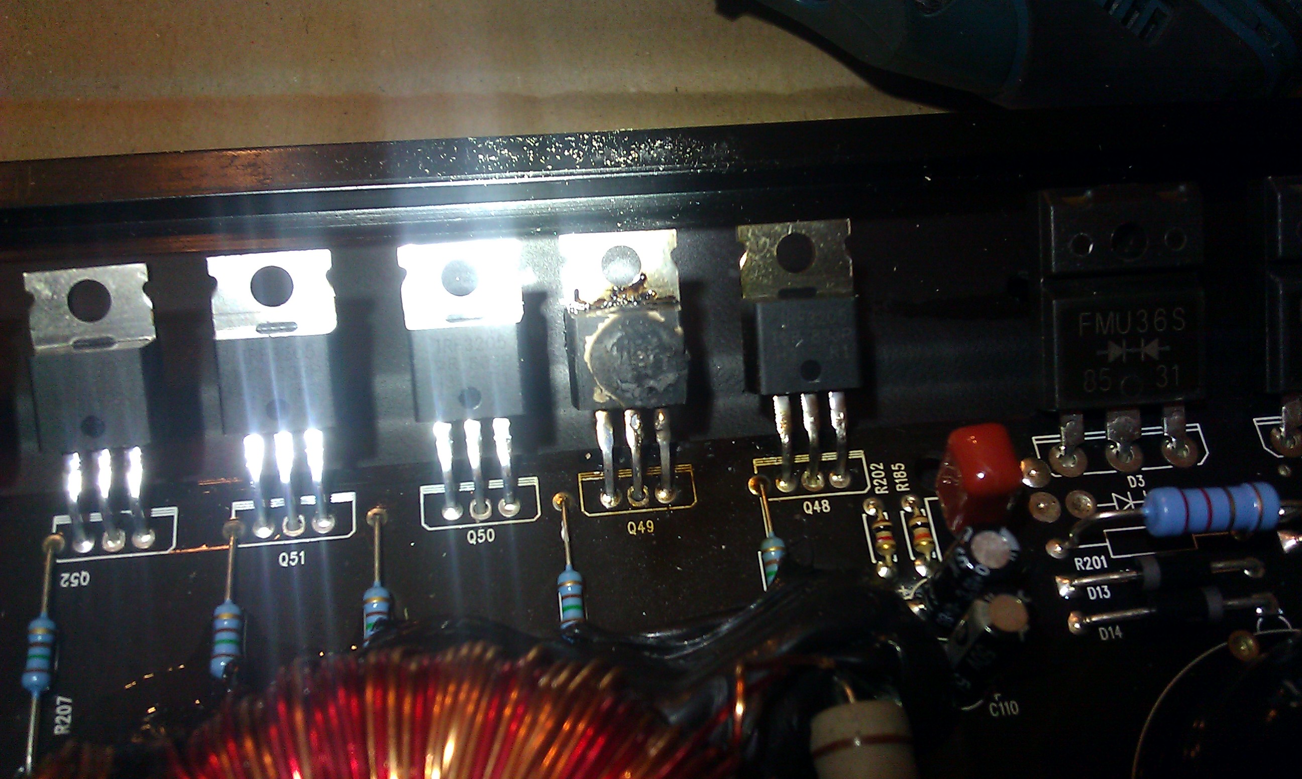

                          de gikk ikke bra, men trur vi fant feilen, så nå må jeg bare få tatt noen bilder

                              bumper denne med noen bilder, håper noen kan hjelpe
                              skulle lagt ut 3 til, men får bare feilmelding..
                              er en mosfet til som har fått en smell, så trur de er 2 som må byttes, men må vel ideelt sett gå over hele greia
                              kan ikke se noen skader på printplata, har sett på under og oversia
