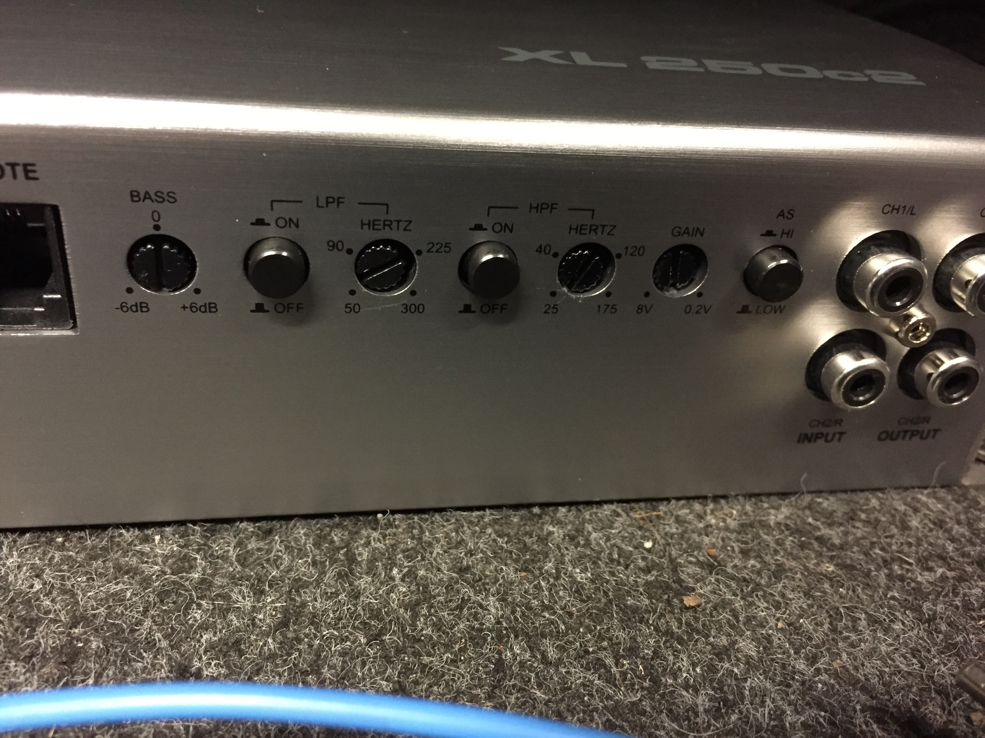

    Men usikker på hvordan jeg stiller inn forsterkeren til høytallerne.
    Fikk beskjed av selger:
    Low LPF kan du dele på 63hz og 18dB/oct
    Mid HPF kan du dele på 100hz og 18/dB/oct
    Mid LPF kan du dele på 5khz og 12dB/oct
    Hig HPF kan du dele på 5khz og 12dB/oct
    Bare for å ha noe å begynne med.
    Legger ved bilde av forsterker. Men forstod ikke det han skrev. Må jeg justere på delefilter for å oppnå de innstillingene han skriver?
