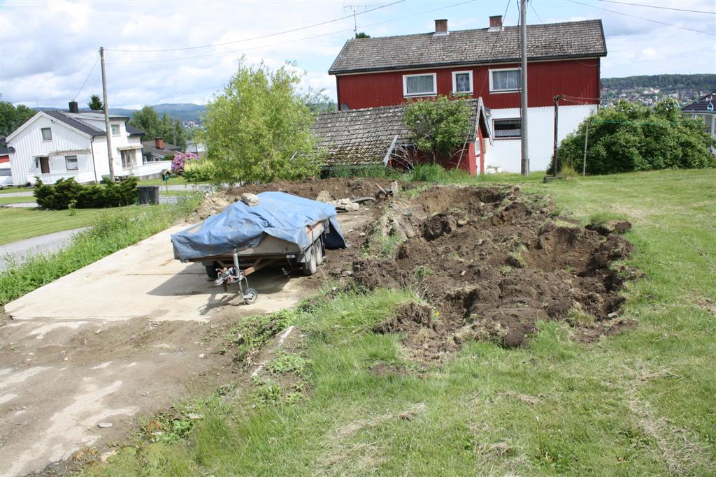

    Dette omhandler jo ikke bilstereo så da må vet være rett plass å legge det her. I mars flyttet vi endelig fra rugekassa i blokk til hus. Tomten er stor og garasje (verksted)må man seff ha. Så har da sendt inn søknad til kommunen på garasje på 49.28kvm (under 50kvm for å slippe unna en hel masse regler)

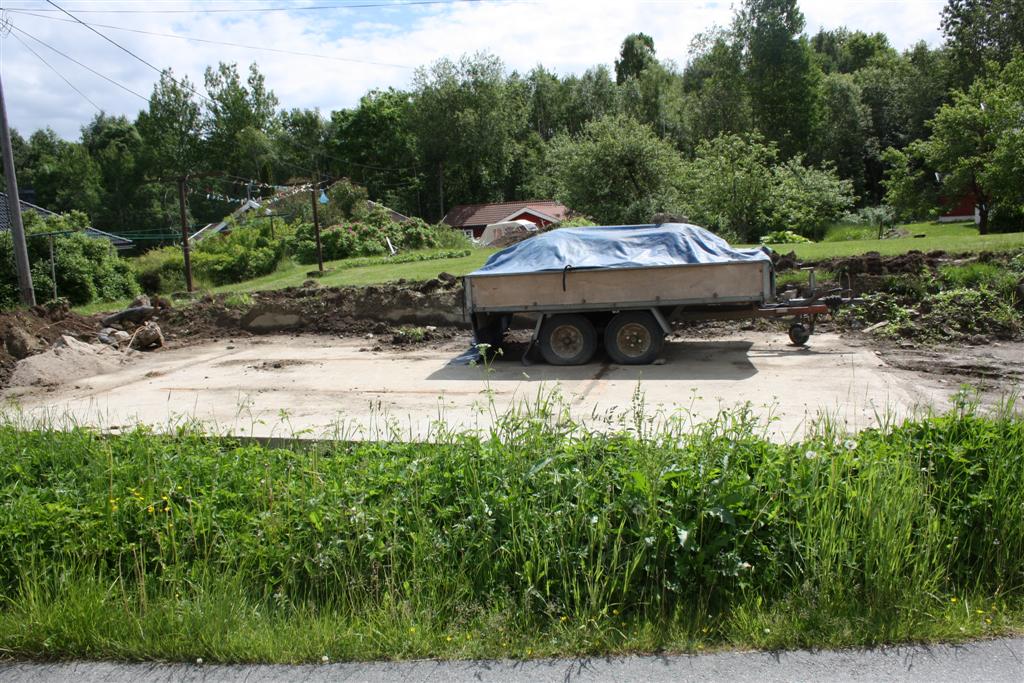

    Har stått garasje her før, som brant ned men tidligere eier var så lur at han fylte hele gamel garasjen med fyllmasse (skulle visst planere ut, noe som aldri ble) Fikk skrapet denne rein med en minigraver og jaggu var den ikke helt og grei. Denne er da på 7.70x5m (derav de rare målene) men 5m er i snaueste laget for 2 biler så skal støpe på 1.4m til i bredden for å få maks størrelse. Prosjektet skulle vært startet mye før men klarte å få prolaps rett etter flytting så kroppen har vært ute av lage (tror ikke jeg unner noen å få det).
    Leide da minigraver i forrige uke for å grave ut resten av bredden men den tok kvelden(ytterste feste til ett stempel på armen knakk) så ble ikke ferdig. Men legger ved ett par bilder så langt jeg er nå...

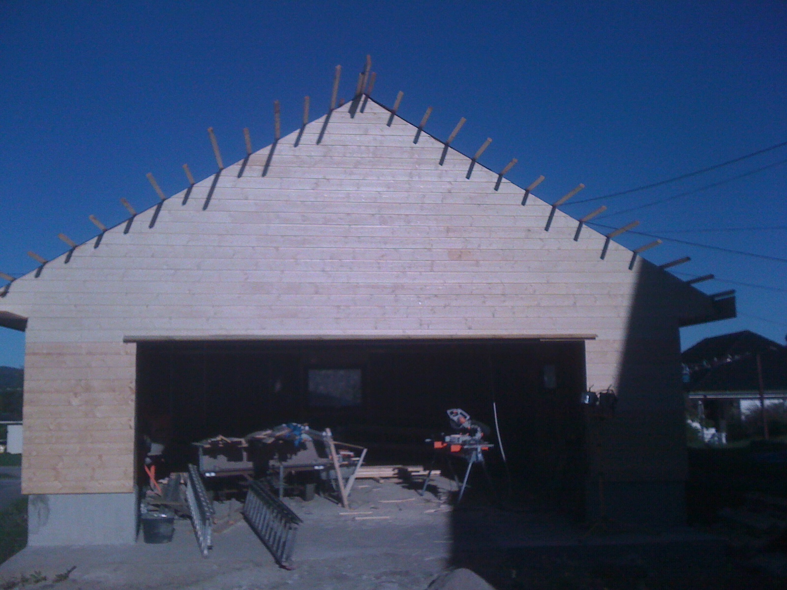

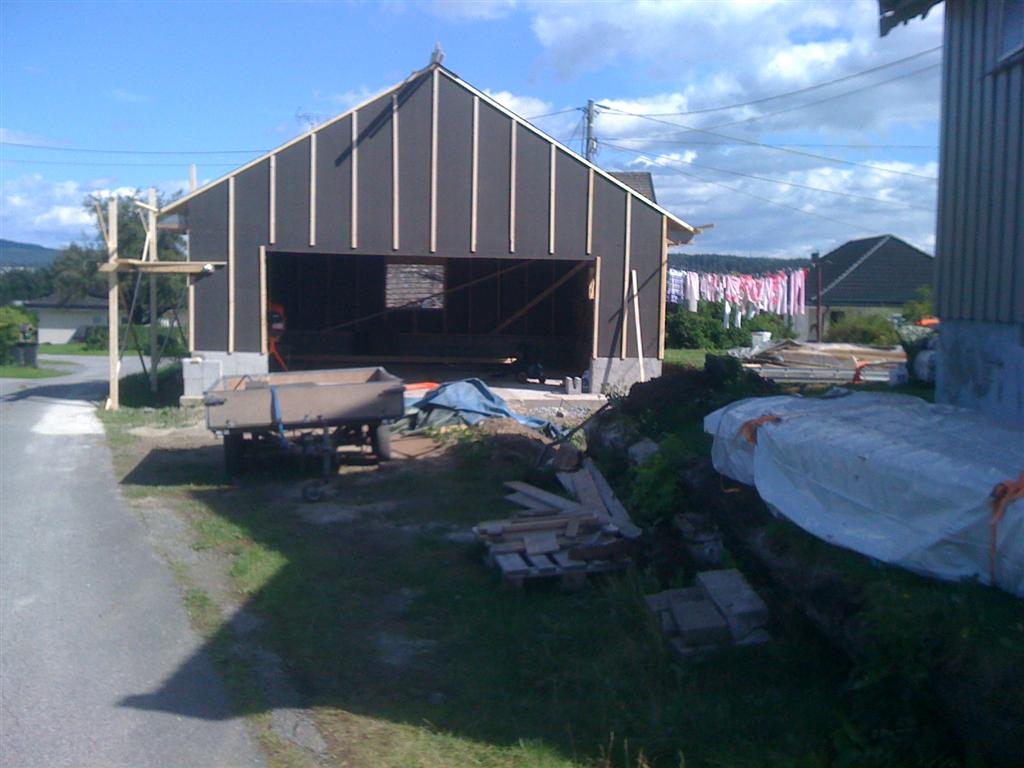

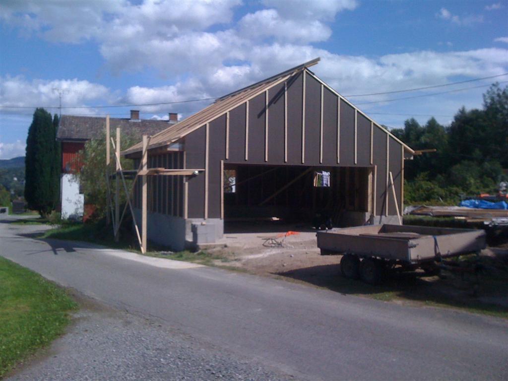

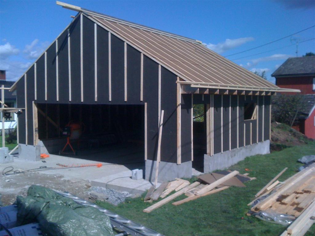

    da har jeg vært ræva på oppdatering men svigerfar hadde med seg ett par stk her i helga. Da de kom hadde jeg bare gjort muren klar og dette var det de rakk fra fredag ettermiddag til idag klokka tolv
    Planen er at jeg skal kle dette selv, men skal under kniven på onsdag så uvisst hvordan formen er etterpå....

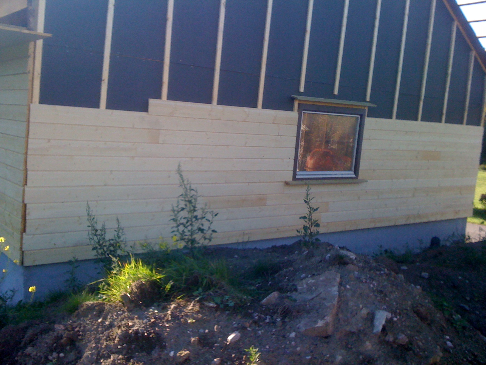

          Går ikke fort her da helsa er ræva etter oprasjon men har nå fått gjort litt

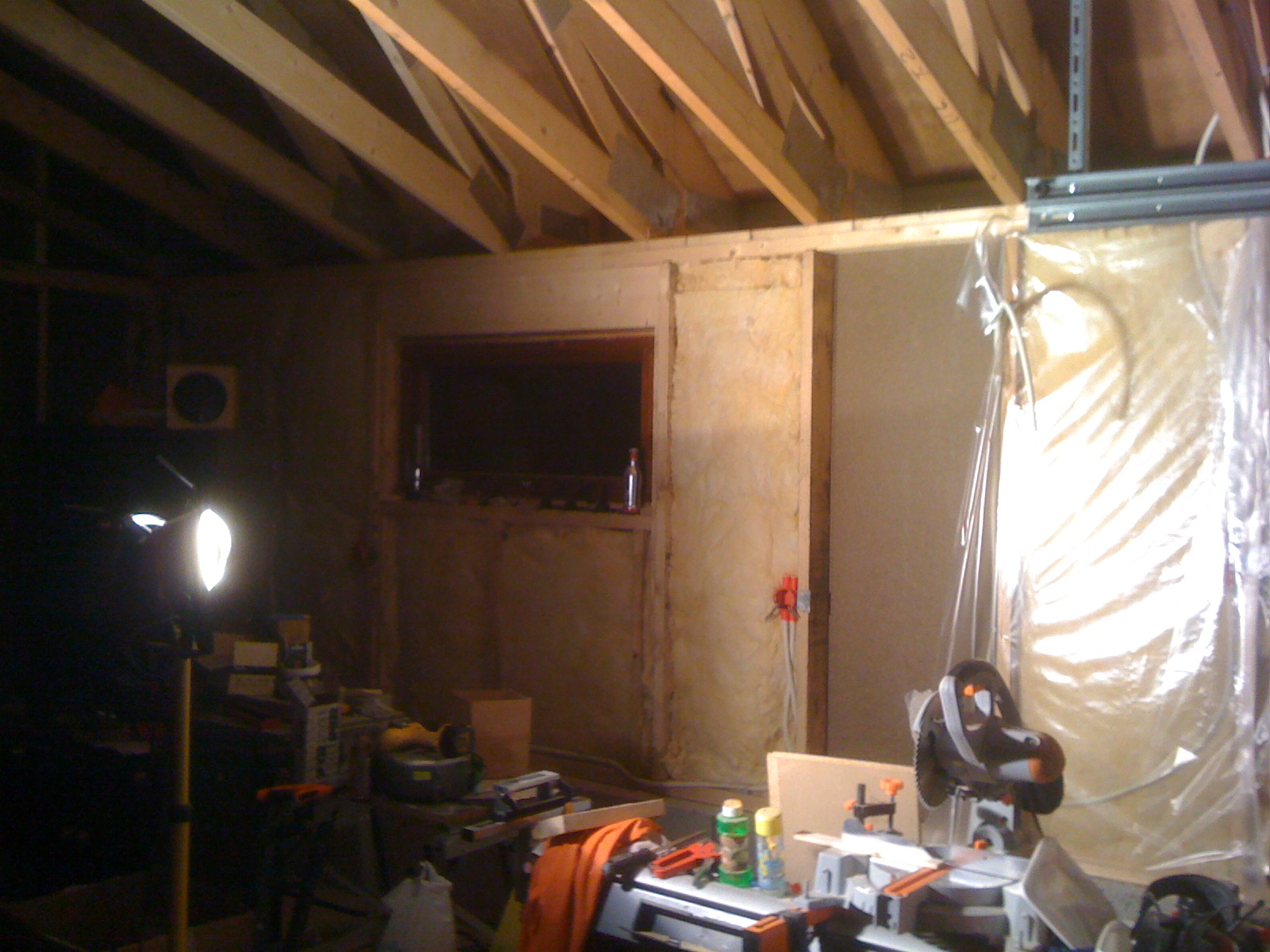

          Har igjen å kle halve bakveggen. Skal å kutte ut til porten i bunn hvor det er cement. (må vekk 10x10cm for å få plass til skinnene. Har og hengt opp lys innvendig. 6 armaturer på 2x36w. Vet ikke om det blir nok lys enda men får spe på med fler hvis det er for lite.
          Skal og legge opp til en masse stikkkontakter. (kjøpt kabel og stikk selv så elektrikker skal bare se over alt og godkjenne det når han kommer, og ja det er avtalt med han) Kjøleskap har jeg visst å handla
          Så er det bare å begynne å isolere innvedig

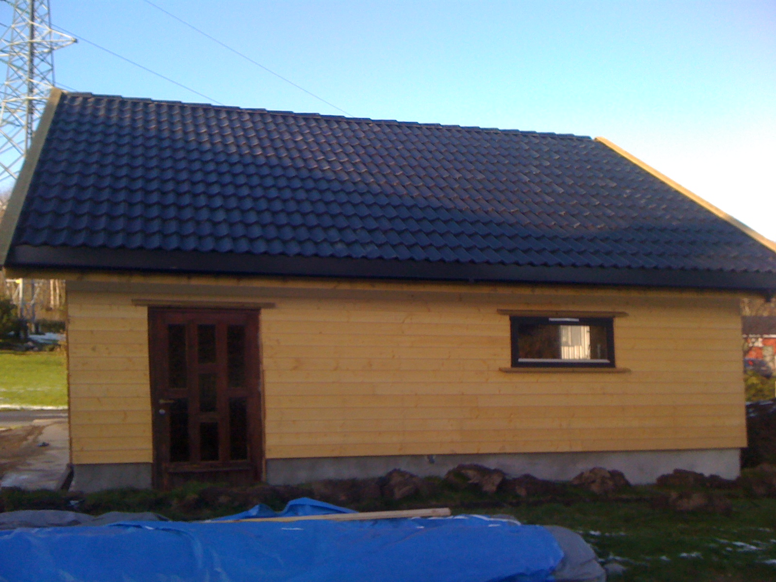

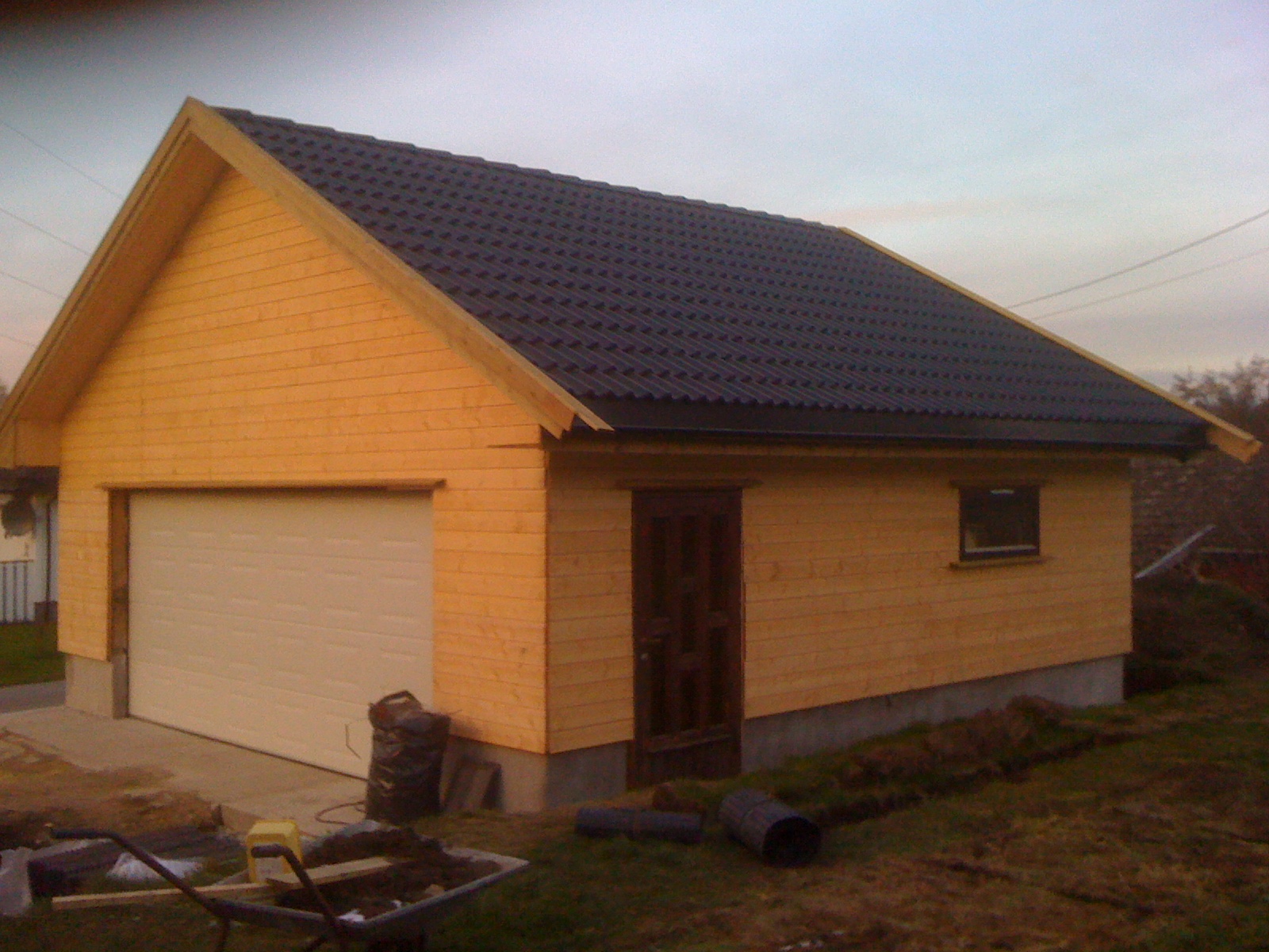

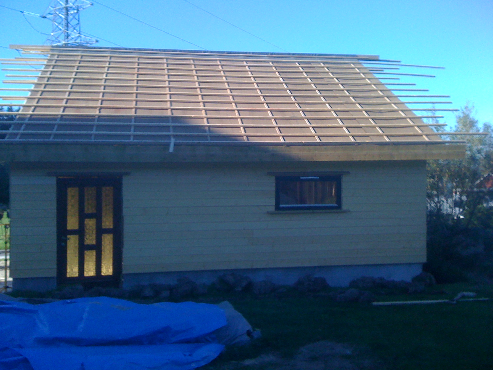

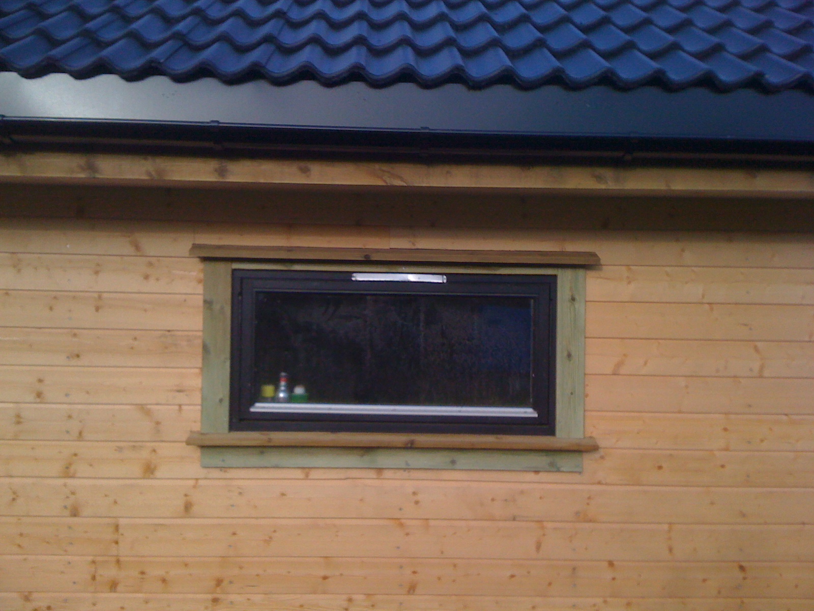

                      Har jo blitt litt framgang her. Går ikke fort men noe har blitt gjort. Bilder sier mer enn 1000 ord sies det så slenger opp noen..
