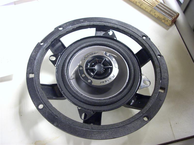

har noen bilder av det verste fronsett montering jeg har sett/hørt om...
det var en ny innkjøpt brukt bil som hadde null/nada bas foran ellers spilte dette greit men uansett ingenting som var ut av fasen heller..?
de demonterte høyttalerne og da ser alt tilsynelatende i orden og ble spurt om å sjekke disse elementene:

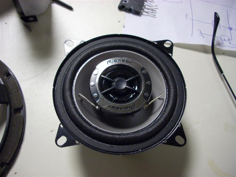

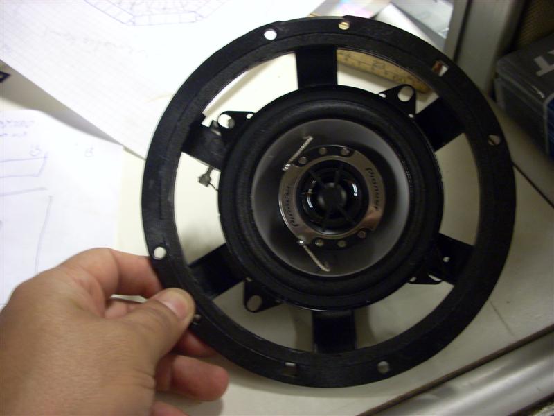

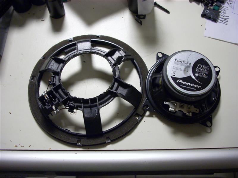

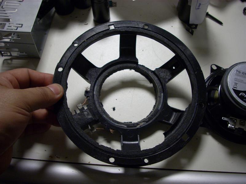

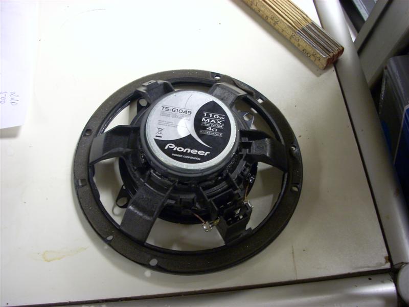

hehe... en 6,5" korg med en 4" element i... regner med at den 4" ikke passet i åpningen men det ble løst ved bruk av den gamle ødelagte korgen til original element regner jeg med -men det så nesten helt original ut egentlig men desverre det blir extrem dårlig med bass og de lurte på om det hjalp med dempe platter...
Dem har sannsynligvis brukt mer tid på å modde orginal-elementet en de ville brukt på å lage noen greie ringer i kryss-finer.....
