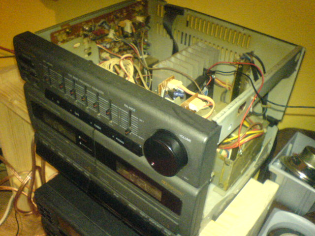

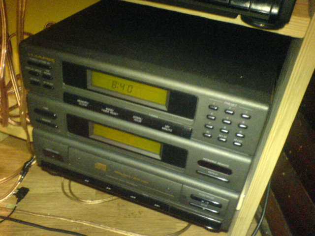

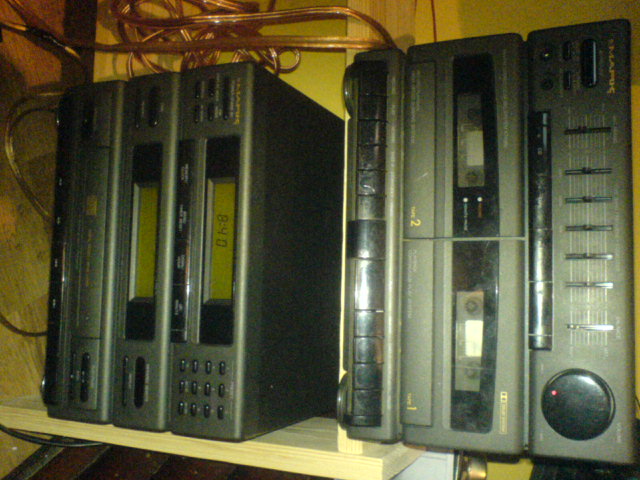

    Hey, har et eldre Mark stereo anlegg, men finner ikke lingnende noen sted... noen som har vert borti dette før? hvet utgangseffekt?
    Ganske fornøyd med det, bortsett fra mye støy/susing ved bruk av phono utganger.. kjører sammen med en Yamaha eq-70

                  hehe, men den klarer faktisk å dra 3000watt... blir litt varmt i lengden men det funker

                    drar den virkelig rundt 13ampere fra strøm nettet ?
                      Drar en Dynabel DY9162 2x12" på 3000watt... på litt over halv volum styrke, går subbene på ca. maksimal slaglengde!
                      har montert kjølevifte på forsterkeren. Men skal få tak i bedre forsterker!
                        Aldri i verden om den trekker 13 ampere : )
                          det er kanskje max 3000w subbene tåler, men du tilfører nok ikke mer en ca 50-100w max
                            Elementene er 800watt rms og 1500watt max pr stk, og forsterkeren skal levere 60watt max i 8ohm, og elementene er på 4ohm... hvet ikkje pssen dette er for forsterkeren men?
                            regner med at jeg ikkje tilfører mer en 50-100watt som du sier golfnos, men rart at jeg klarer å tyne elementene litt da... eller?
                              ser kassen er oppført med 2 følsomheter.
                              94db og 100db
                              dvs at om du tilfører 1watt, vil subben spille 94 eller 100db på 1meters avstand
                              Du kan fint tyne elementene med forsterkeren, og det er akkurat det du gjør om du "bunner" dem med en forsterker som er ustabil, og ikke er strøm sterk nok.
