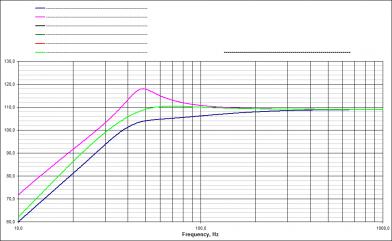

                    Å bygge en kasse er ikke noe problem, men man har ikke noen mulighet til å forutsi hvordan et element oppfører seg i den aktuelle kassen. Under har jeg lagt inn en simulering av 3 ulike 15" element i en av DD sine anbefalte kasser. Som du ser, er de ganske ulike, og jeg tror ikke folk hadde vært like fornøyd med alle alternativene. Ved å bygge mange kasser får man selvsagt et erfaringsgrunnlag, noe Dag absolutt har. Dermed trenger han ikke å beregne så mye som andre, mindre erfarne kassebyggere.
