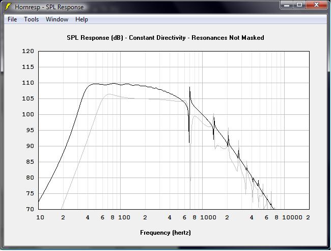

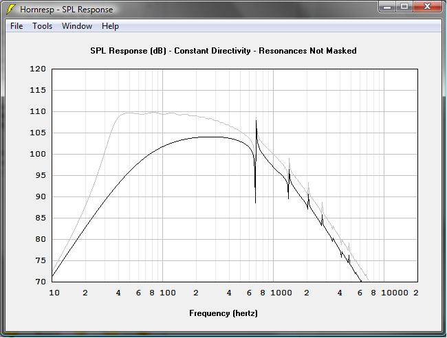

                  Et horn gir mindre gain med økende frekvens. Den første simuleringen under, viser en lukket kasse ssammenlignet med et horn. Nummer to er portet sammenlignet med det samme hornet.
                  Frode
                    Oppgir du ytre mål på de to kassene også?

                      Lukket og portet er 87,5L, det samme som bakkammeret til hornet. Har ikke volumet på selve hornet, men en munningsåpning på rett under 2 kvadratmeter og en lengde på rett over 3m, sier vel sitt om størrelsen.
                      Frode

                        Hehe. Og hva er tuningfrekvensen til den porta kassa? Så ut som om den rullet av ved over 50hz? Hehe.
                        Men skjønner hva du mener. Plass tar det, i alle fall.

                          Jeg husker ikke helt eksakt, men rett over 50Hz kan nok stemme. Jeg valgte den frekvensen som gav en relativt flat kurve i følge Unibox. Den ble ikke like flat i Hornresp, men det spiller mindre rolle.
                          Frode
