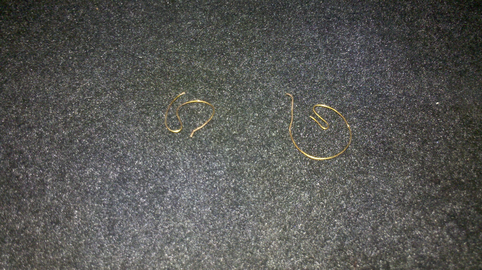

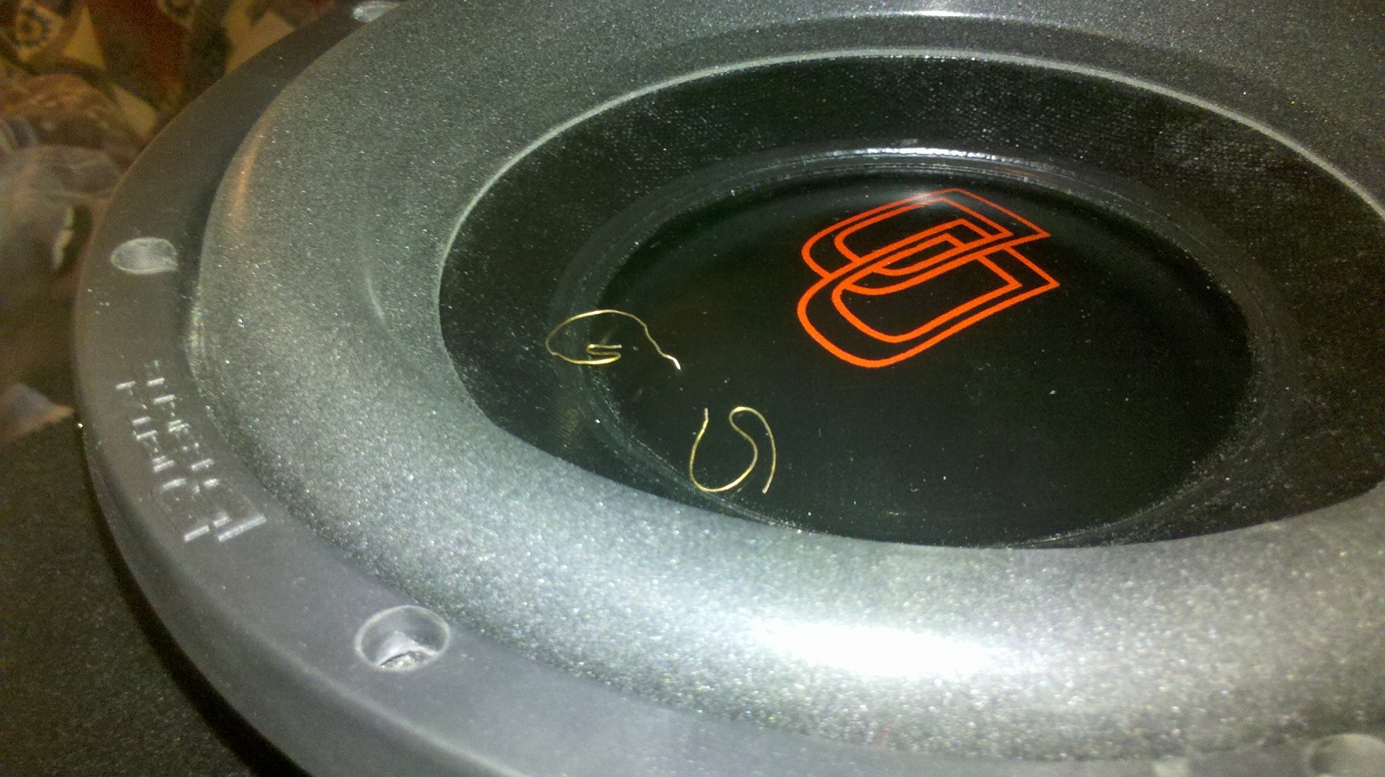

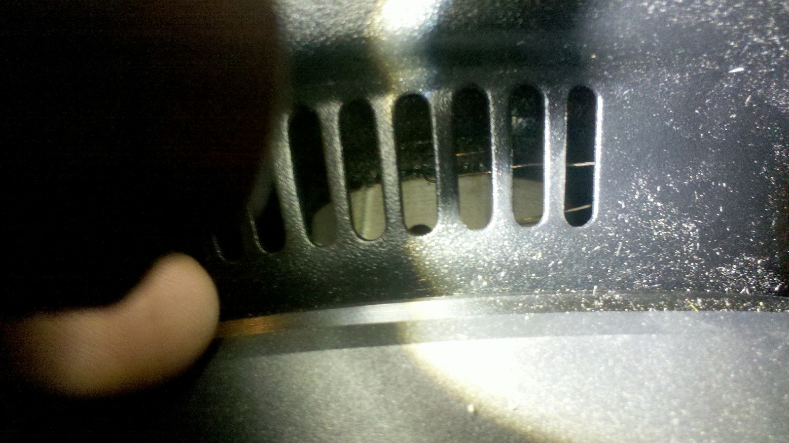

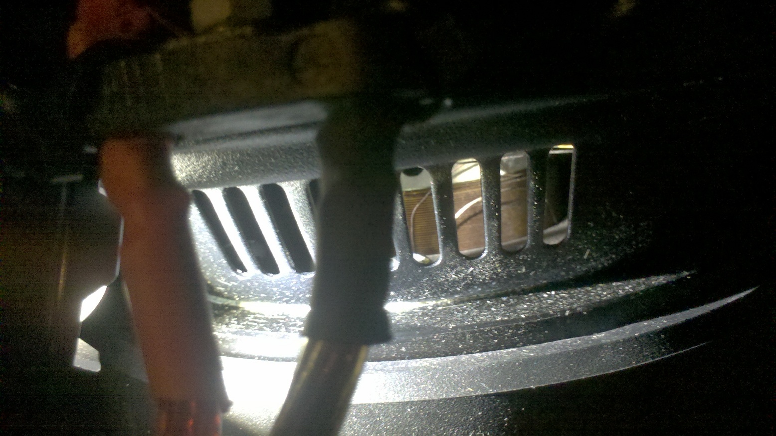

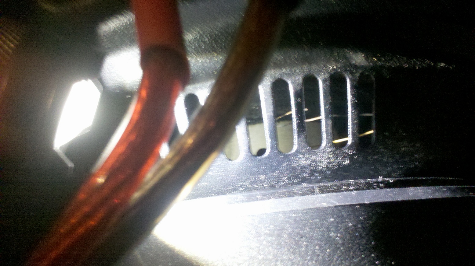

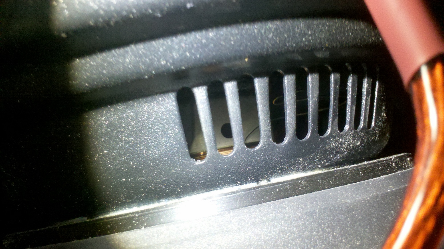

                      tok noen bilder..
                      kan sjå spoletråd ligger under støvhetta også bl.a.. testa med batteri på begge spolene men eine spolen er jo dau såklart pga bruddet.
                        Ser ut som det har vært varmt i spolen så limet har smelta og litt av tråden har løsna pga det. Egentlig er det utrolig at bare en del av spolen har kommet ut på den der måten.
                          Går fint og berge den der men den vil nok ikke tåle samme effekten som før. Ser nå ut til at tråden kommer fra undersiden, har kommet løs, brukket og så blitt skyvd opp av svingspolegapet. For mye utsving på membranen tipper jeg.
