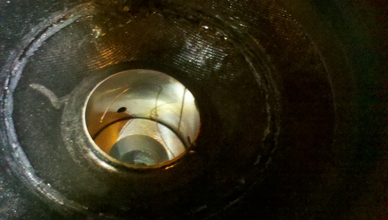

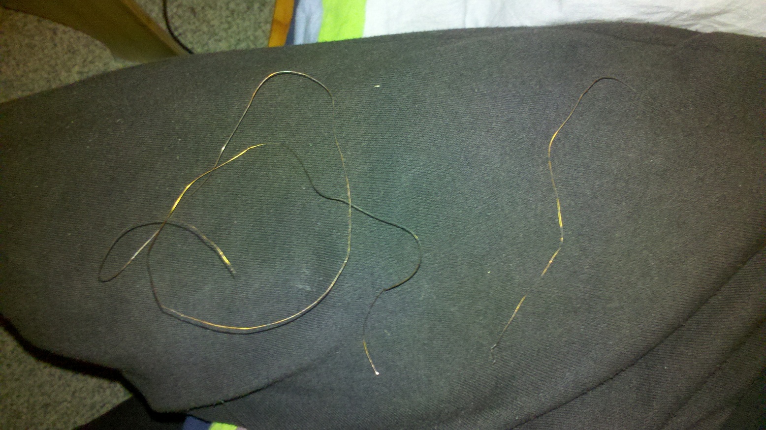

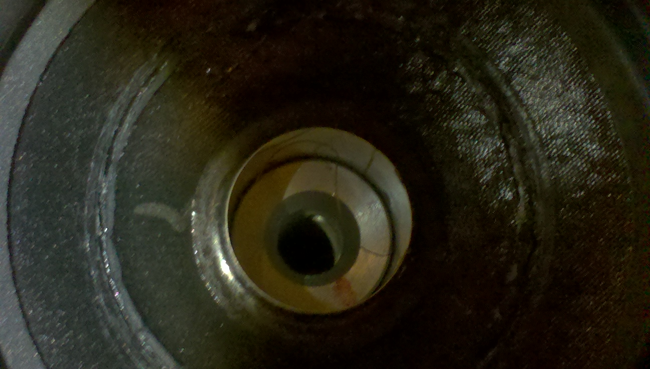

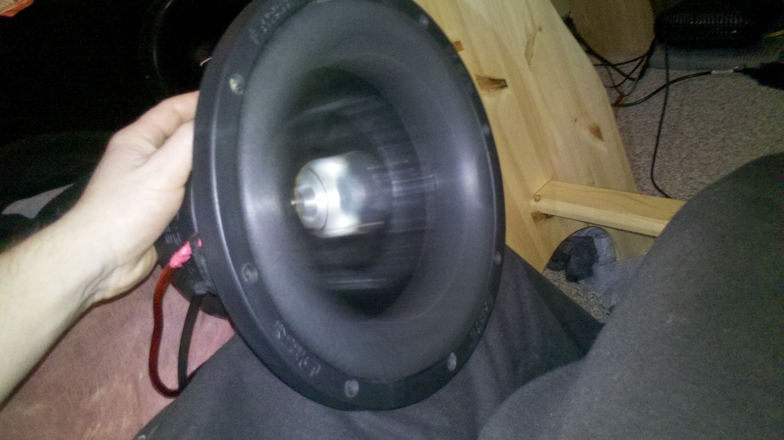

      tok en kjapp reprasjon , fjerna støvhetta,var lit knot men,,får berre lime den med tec7 igjen.. fått fjerna dei lause spolene no , einaste er at det er en liten bit av den ødlagde spolen som ikkje får strøm på seg at den stikker litt opp mellom magnet og spolen innvendig, dette gjer berre at det lager bittelitt lyd...(ingen skrapelyder) elementet funker bra ellers. så får berre bruke det slik som det er no i vanlig 4ohm.. testa og spillt spolen glovarm over tid uten problem
