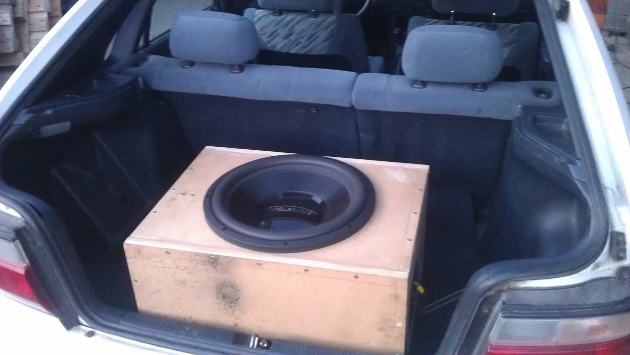

    Har bygget en standard lukket kasse på 56L og er egentlig helt greit fornøyd med den, MEN jeg har alikevel lyst å prøve en vented/portet kasse for å sammenligne.

        Er egentlig ganske fornøyd med lydkvaliteten i lukket kasse, er ganske kontrollert og slår godt i hjertet. Men har veldig lyst å høre forskjell på samme sub'en i både lukket og åpen kasse for å se om jeg merker noe forskjell. ;-)
        Bruker 25mm MDF plater til begge kassene.

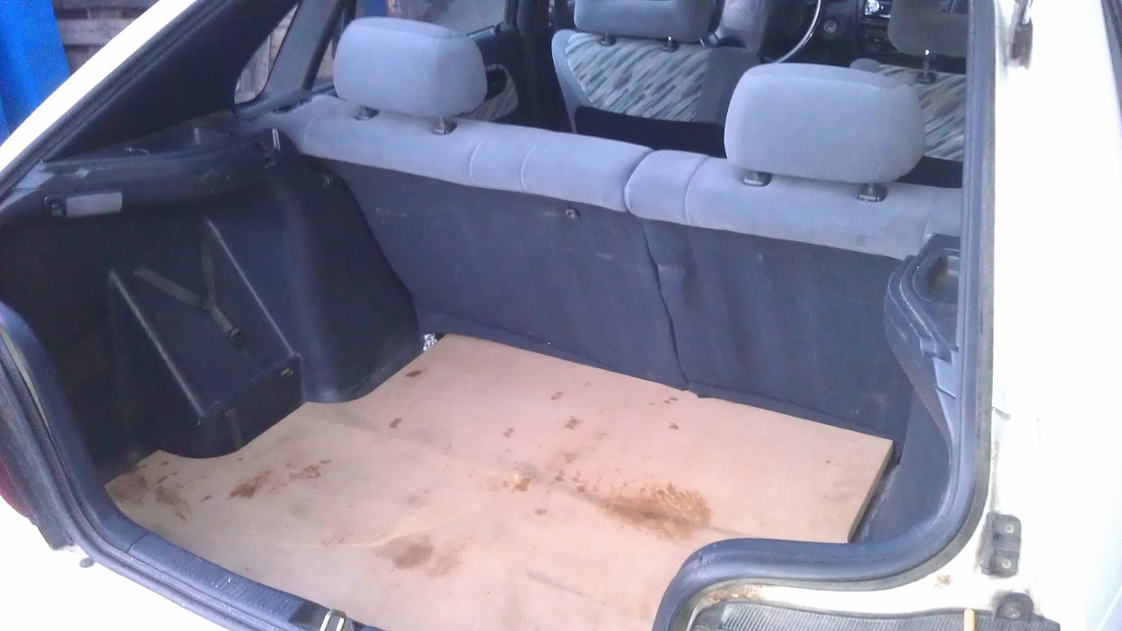

          Om du skal kunne få hjelp med kassedesign av noen burde de/vi få vite biltype, max dimensjoner for kassa og gjerne hvilken musikk som blir spilt.

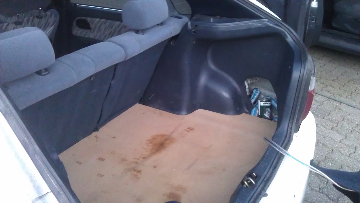

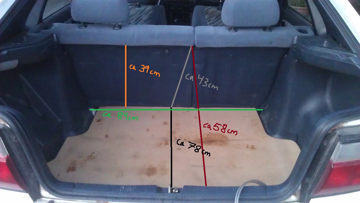

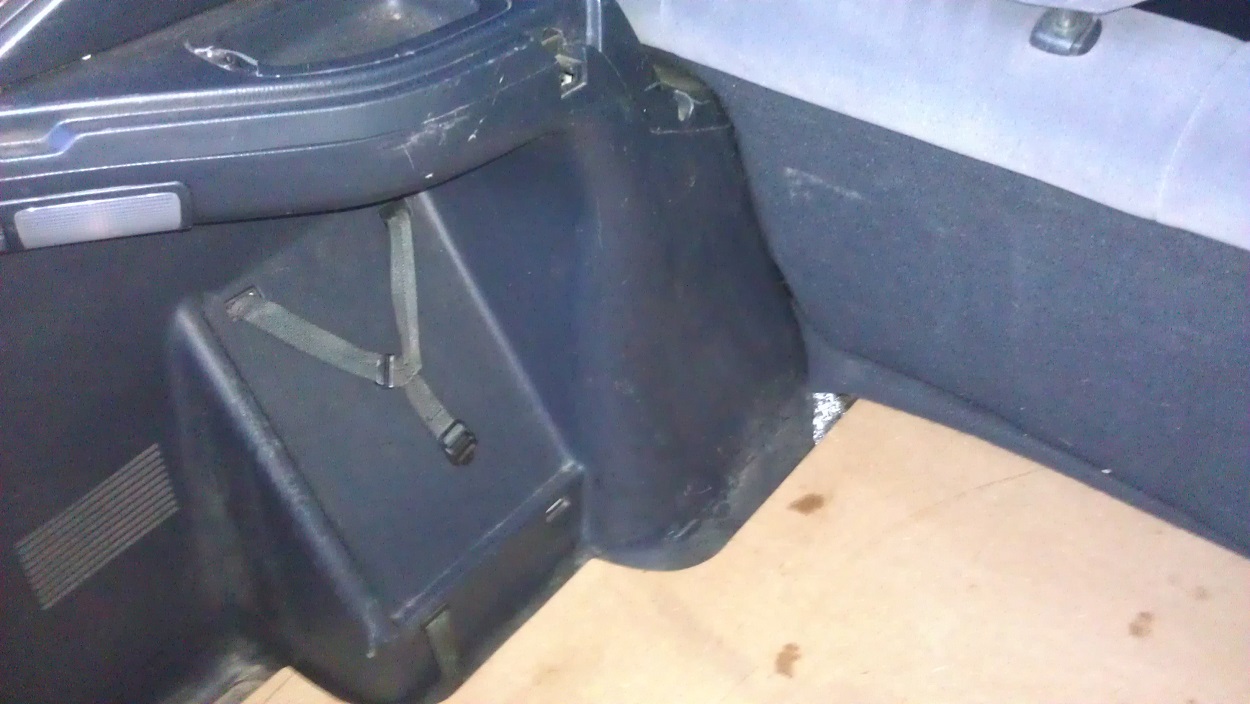

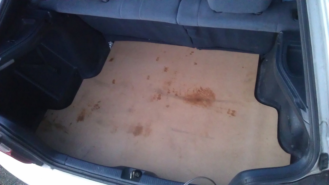

            Det er en 1996 Toyota Corolla.
            Musikken er altmulig (dessverre ;P) så derfor varierer det fra metal,rock,hiphop,pop,trance,house,rave,techno blablabla.
            Bilder av "forholdene" bak:
            Målene er litt ca-ca.
              Det er mulig at det ikke er linket til nøyaktig samme subwooferen forresten, siden min er quad coil.

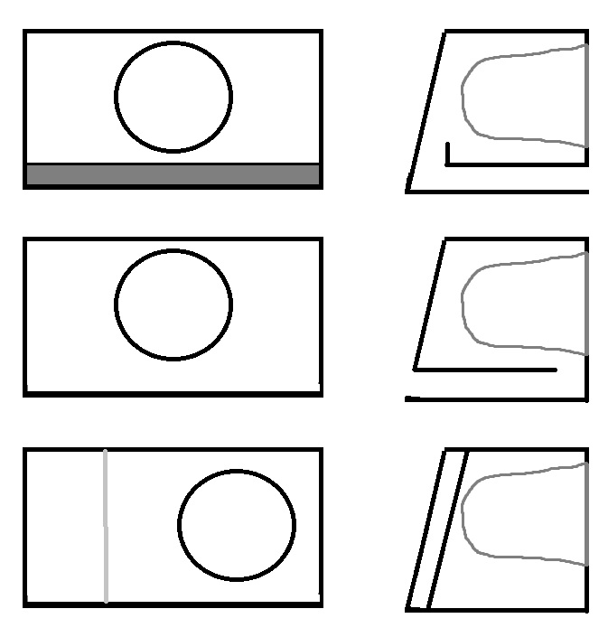

                        Noe slikt var det første jeg tenkte på. Akkurat denne havner på ca. 120L netto, også er kanskje 36-38 en passende tuning.
                        Tre 4" porter virket passelig for meg.
                        For å komme med et forslag Den er noe større enn produsentforslaget, men jeg bruker å like det slik
                          Tja, det hjelper jo og ha sub'en på toppen iforhold til skråkanten hvertfall, men kolliderer den ikke med rørene? Er jo ganske dyp, hehe. Er alltid noe. ;P Fungerer jo med 2 porter.
                          Tok mobilen og målte vinkelen på baksetene i går til ca 57 grader.
                          Det som er litt greit med firkantet kasse er at den kan legges i alle retninger.
                          Ville dere/du hatt luftingen mot føreren eller bakover eller til siden?
                          Noen tanker var jo ala
                            Element opp og port bakover.
                            Eller element og port bakover.
                            Det mener jeg er de beste alternativene og jeg foretrekker det første. Du vil ikke ha port til side eller mot seterygg, da blir det gjerne litt lite plass, dårlig luftgjennomstrømning, og den vil ikke fungere slik tiltenkt. Ønsker du helst firkanta så bygg gjerne det, men det er kjekt å spare litt plass, det er heller ikke forferdelig nøye akkurat på desiliteren med volumet i kassa. Generelt sett, jo større jo bedre (sålenge portvolum også justeres deretter) - ihvertfall ettersom at du ikke har nevnt bagasjeromsplass som en begrensende faktor.
                              Subben ville klarert portene basert på linkene dine, men om du skal ha slisseport er det irrelevant
                              Et 4. alternativ er sub og port bak, med porten på siden. Men da burde du går for en firkantet kasse.
                              Kan sikkert lage et forslag på det også, om ikke bass-freek tar det
