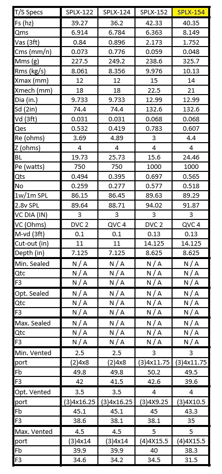

            Mattekunnskapene skal kunne poleres. Men hvordan blir dette da:
            http://www.julepils.com/splx.jpg
            Optimal Vented - 4
            Port - (3)4x10.5
            Fb - 43.3
            F3 - 35
            Hva betyr dette? Optimal vented 4? Er vel 4 cubic feet de mener der. Skal jeg ha 3 hull på 4x10.5? Så hvis jeg skal ha slisseport så legger jeg det sammen til 12x31.5 eller hvordan fungerer det?

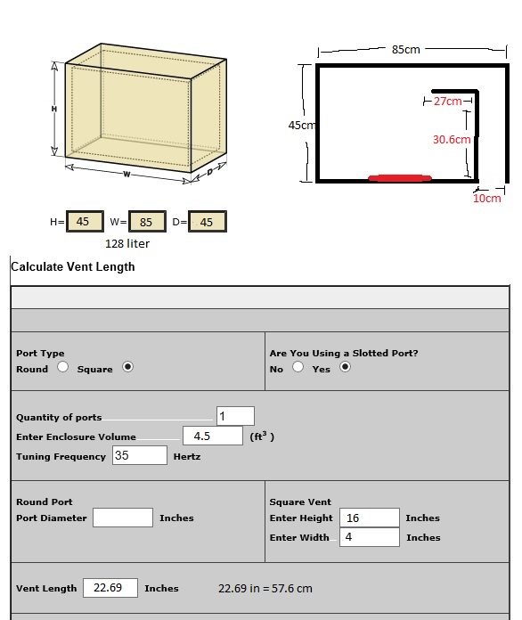

            Blir det bare sånn som dette:
