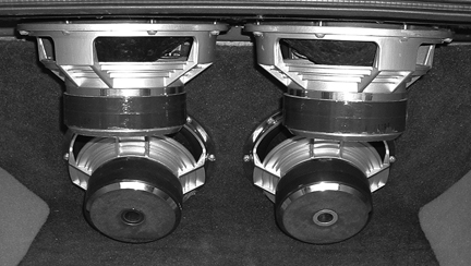

        IB subwoofer?
        Hvorfor ikke satse på god gammel IB subwoofer instllasjon, 1 eller 2 "billige" basselementer... ingen kasse i det hele tatt,,, tar minimalt med plass, veier mindre enn en stor tung trekasse og spiller fantastisk viss det blir gjort riktig...Bare en ide

          Rent vektmessig er nok IB å foretrekke ja. Men Monsieur Johansen mumla noe om B&C 15TBX100 i 54 liters reflekskasse... 5dB høyere følsomhet enn JBL GTi 1500. ikke skremmende stor kasse, og om du bygger med laminert skumplate kan det bli både forferdelig stivt og veldig(!) lett. Divinycell H80 med glassfiber på begge sider for eksempel. Koster endel, men det er uansett ikke noen voldsom mengde man trenger.
            IB har jeg hatt stort hell med i sedan før, men litt vanskeligere i kupè?
