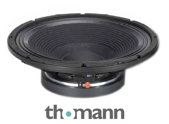

    Jeg hjalp en kar med å montere en RCF L15P200AK-4-II (15 tom, 4ohm, 800W AES standard) i ca 47 liter portet kasse, ble veldig bra synes jeg,
    jevn og fin frekvensgang langt ned i frekvens (spilte mye mye dypere med samme effekt sammenlignet med
    billig 15" element som satt i samme kasse/anlegg tidligere)
    Ikke er prisen helt avskrekkende heller, ca 2200,- NOK inkl. frakt og mva. og da er det seriøs kvalitet med
    4" spole og "Polycotton treat" M formet oppheng (gir mye bedre sidestabilitet en gummi og skumoppheng).
    Slike elementer kan også fint deles mye høyere i frekvens en tradisjonelle bil/SUB elementer.
