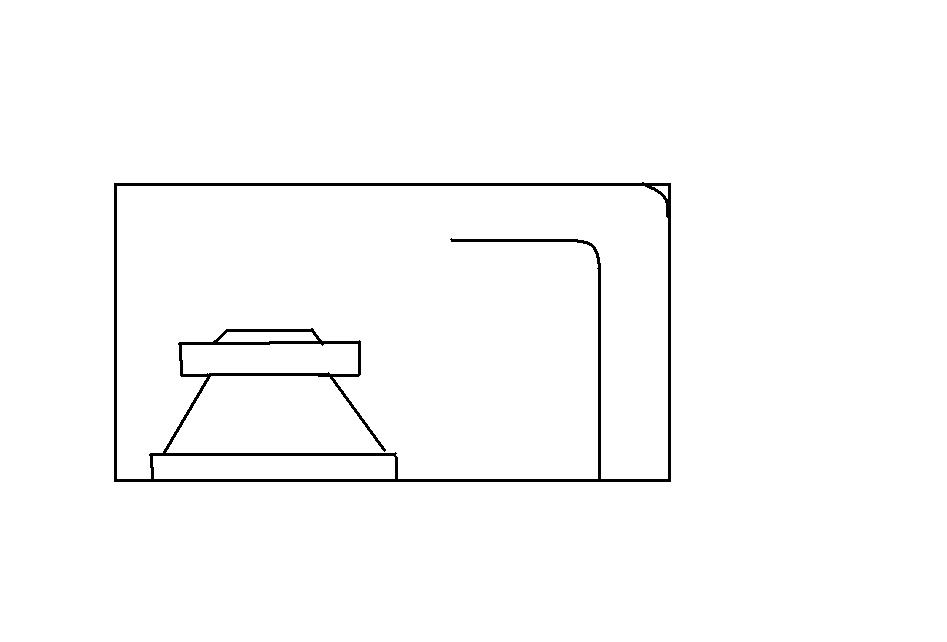

            • Kicker S8L7
              Hallo, har fått meg en Kicker L7 8" nå og skal lage en portet kasse med "slisse port" ikke rør.
              Har prøvd å bruke WinISD men skjønte ikke helt.
              Kassen skal være på ca 28 liter.
              måla blei:
              W 42,5 cm
              H 26,6 cm
              D 15,9 cm
              tuning ble 39,39hz
              Noen som ser dette som riktig? :P
              Har ikke peiling på tuning av kasse, noen som kan hjelpe med det? evt tegne opp en kasse i tegneprogram med mål til meg, så takker jeg kjempe masse!
              og en ting til, porten må vel være så og så lang (inn i kassa) for rette tuning? og om det er "sving" på porten, at den har en bue bak som går langs bak veggen, hva har dette å si? laget en tegning så dere forstår, dårlig til å forklare

                • angående str på port. Så lenge lufthastigheten i WinISD er mellom 10- 30m/s så er det en grei port.
                  og når det gjelder tuning så er en tuning mellom 30-35hz å foretrekke for de fleste tenker jeg. 32hz er veldig populært valg for musikk hos folk over dammen.
