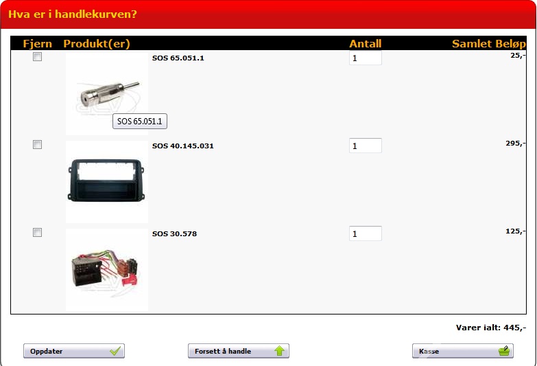

      Trenger jeg noe mere enn hva jeg har i handlelisten for at jeg skal få satt inn en vanlig spiller?

                Men så den listen bra ut med komponenter til å få inn en annen spiller? Er lei den dritten som sitter der nå.

                  den iso kabelen tror jeg ikke vil fungere da bilen nok har canbus, men holder på å teste litt selv Gir deg tilbakemld etter jobb.
