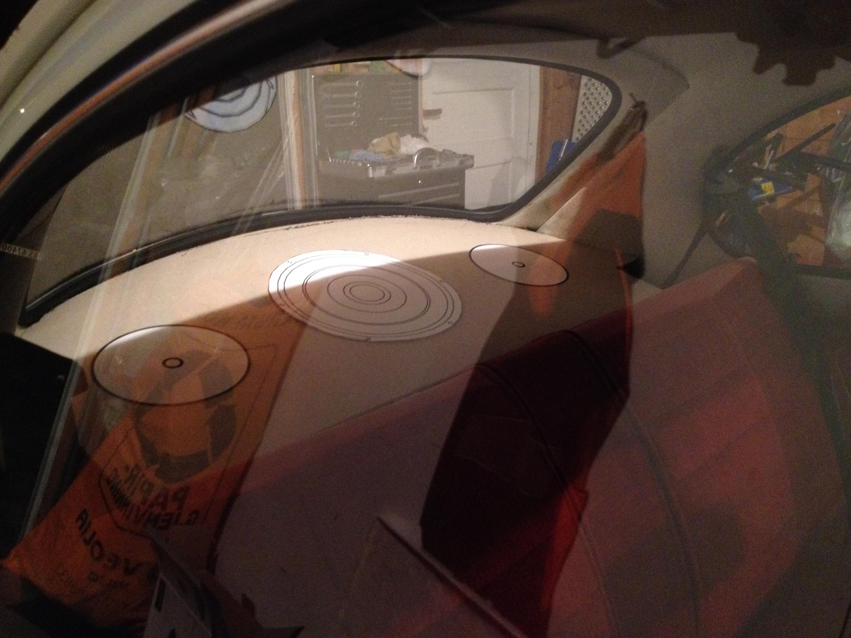

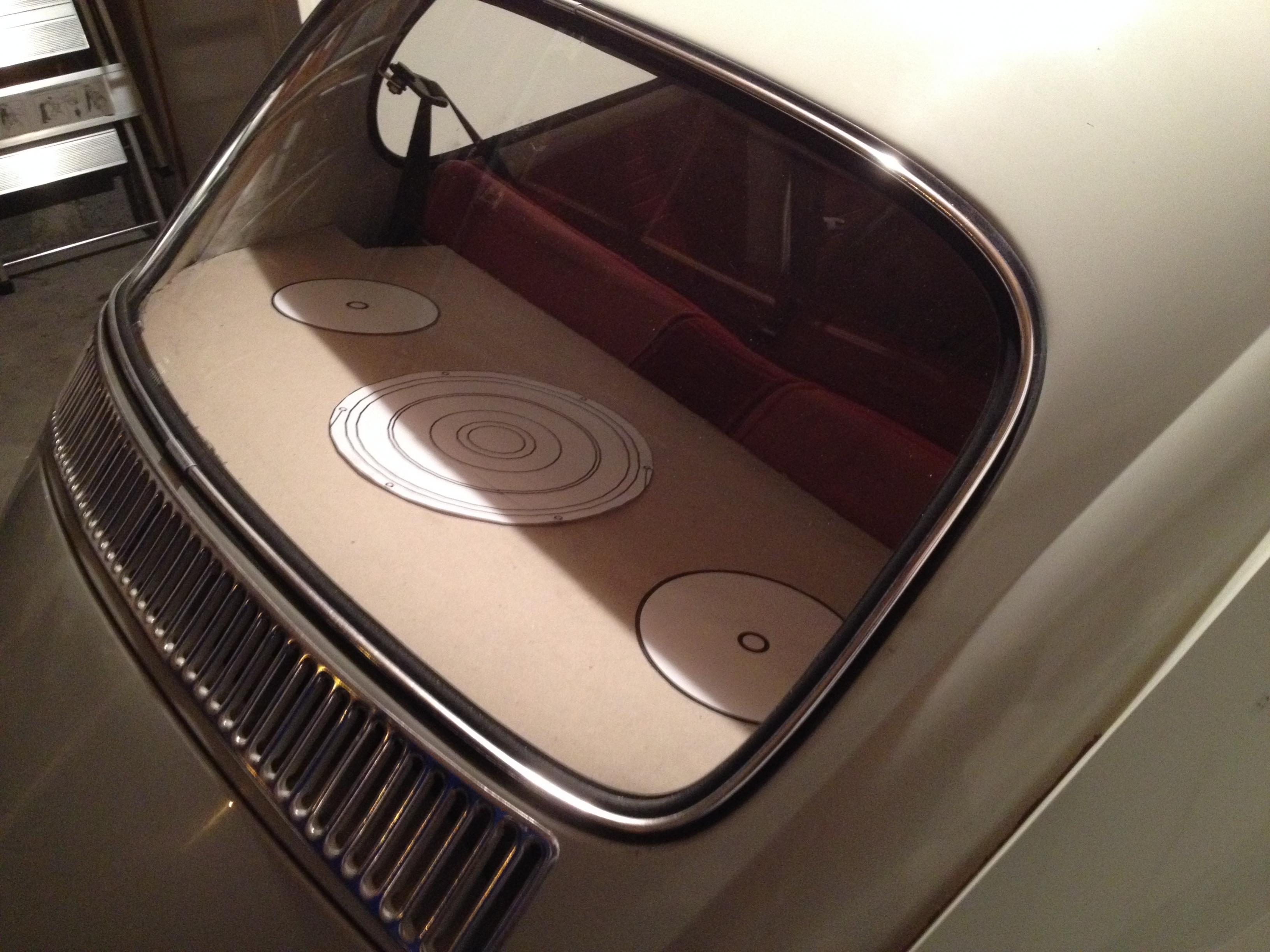

                  Budsjettet har gått opp greit til 8000-9000 Det blir en 11" siden det er utrolig liten plass til en 13". Har fått laget en liten mal til hvordan plassen bak bakseteryggen kan utnyttes:

                          Nå har det begynt å skje ting for alvor her! Helt til slutt ble det en '69 1300, og oppmåling og produksjon av maler er nesten ferdig. Virker som at det blir et volum på rundt 95l hvis vi bare har én stor kasse bak baksetet.

                          I subwoofer-linken står det at anbefalt PORTET kasse er 20l til 40l. Blir det helt håpløst å ha en tett kasse med den subwooferen?
                            Hvor skal du absolutt ha tett kasse? En portet kasse gir deg jo mye mer punch og power, er det ikke det russen er ute etter da?
                              Tenker bare at tett kasse blir billigst og enklest. Er det ikke mye arbeid med en portet kasse?
