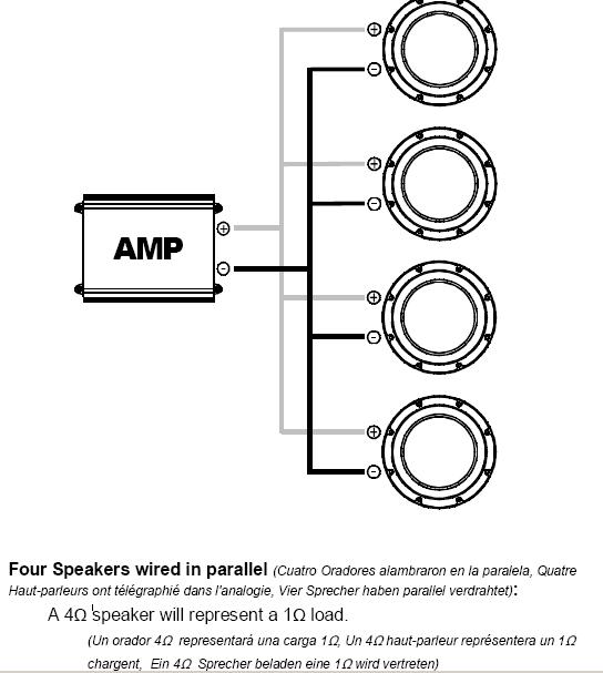

                        • kommer med 1 spm igjen jeg da..
                          har de 4 stk 4 ohms subber.. som jeg skal koble på 1 forsterker..
                          å da e spm..
                          når jeg kobler opp disse hvilken ohm må jeg ha på forsterkeren som skal ha 1 kanal? 1ohm?4?8?
                          sånn som det på bildet jeg har lagt med?
                          • Du kan koble enten i 1 ohm eller 4 ohm.. (eller 16).

                              • Originally posted by mustang<3 View Post
                                å da e spm..
                                Hva med å skrive hvilken forsterker det er?
