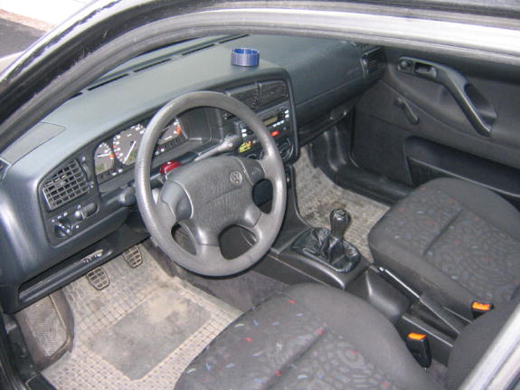

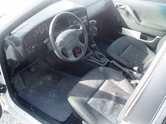

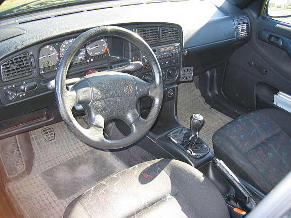

                  Legg ved bilde av bilen, veit ikkje ka modellen heiter....er ganske rookie når det gjeld både bil og bilstereo.
                  For å få plass til 6,5" i dørene, er det kun å skjæra hol i hardplasten og skru dei fast?
                    Det der er en 35i... Få et bilde av døra di inni da... var litt vanskelig å se på det bildet..
                      Har ikkje bilder av min eigen bil, men fann nokre bilder av bilar med tilsvarande interiør som eg har
