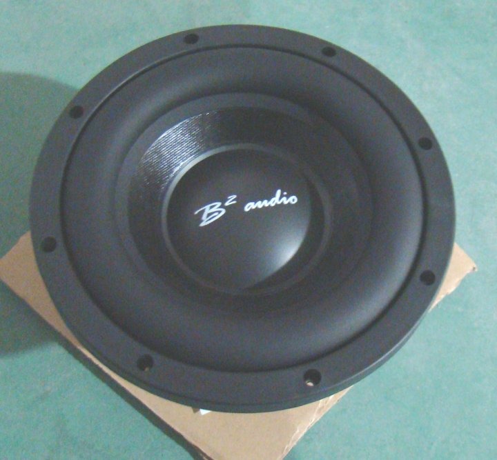

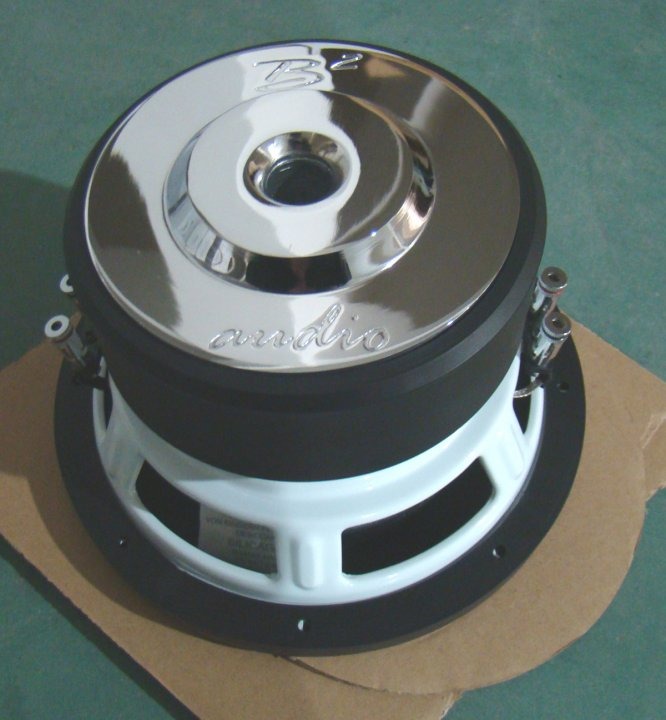

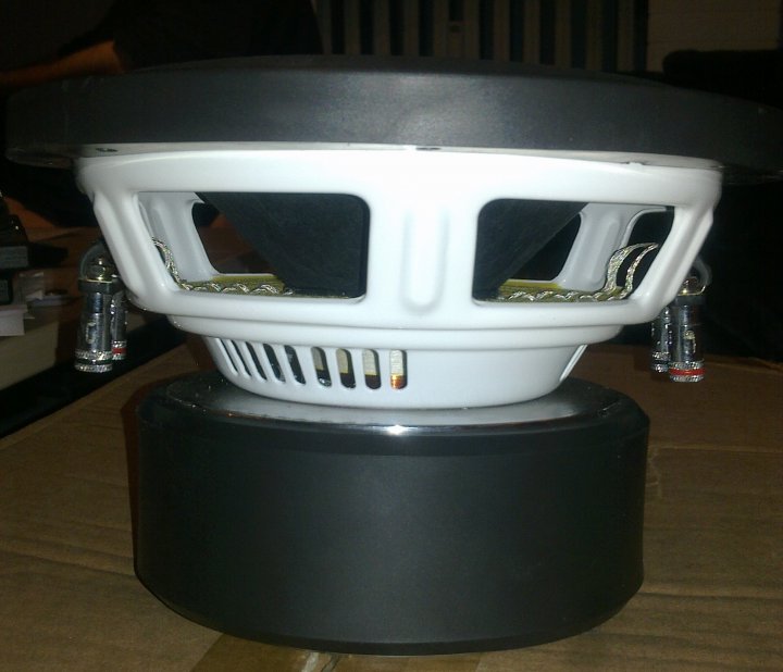

        Kan du ikke legge inn bildene i første post?

            Jepp, jeg legger bildene inn i første posten, så du kan bare ta å slette dem fra din post nå.
