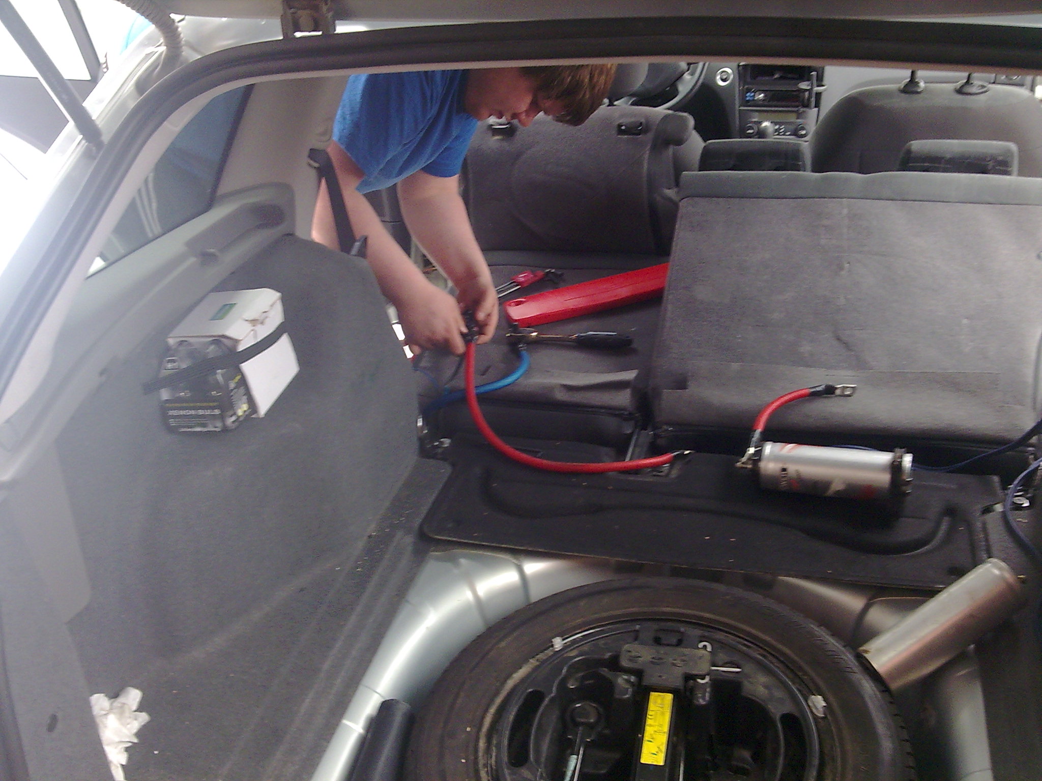

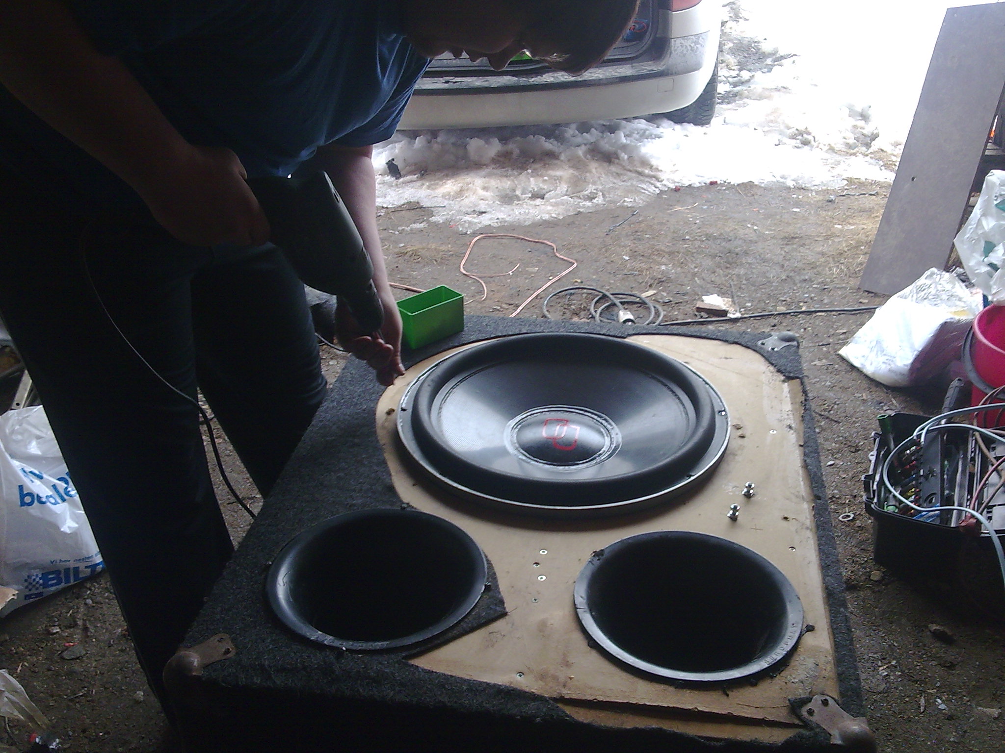

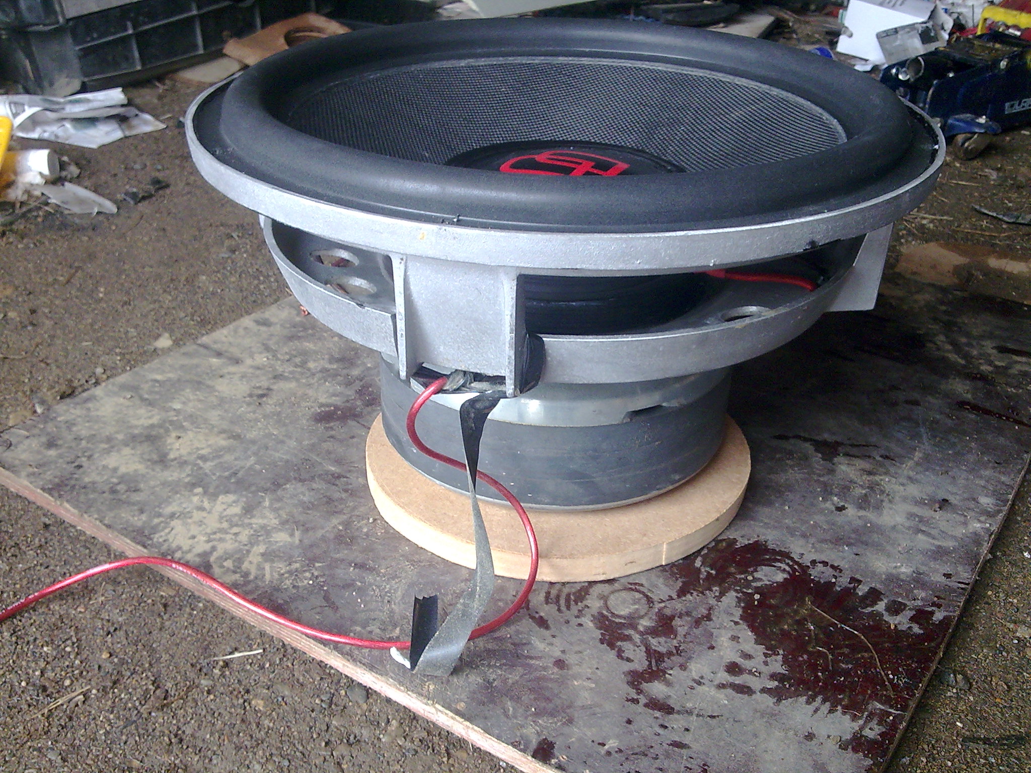

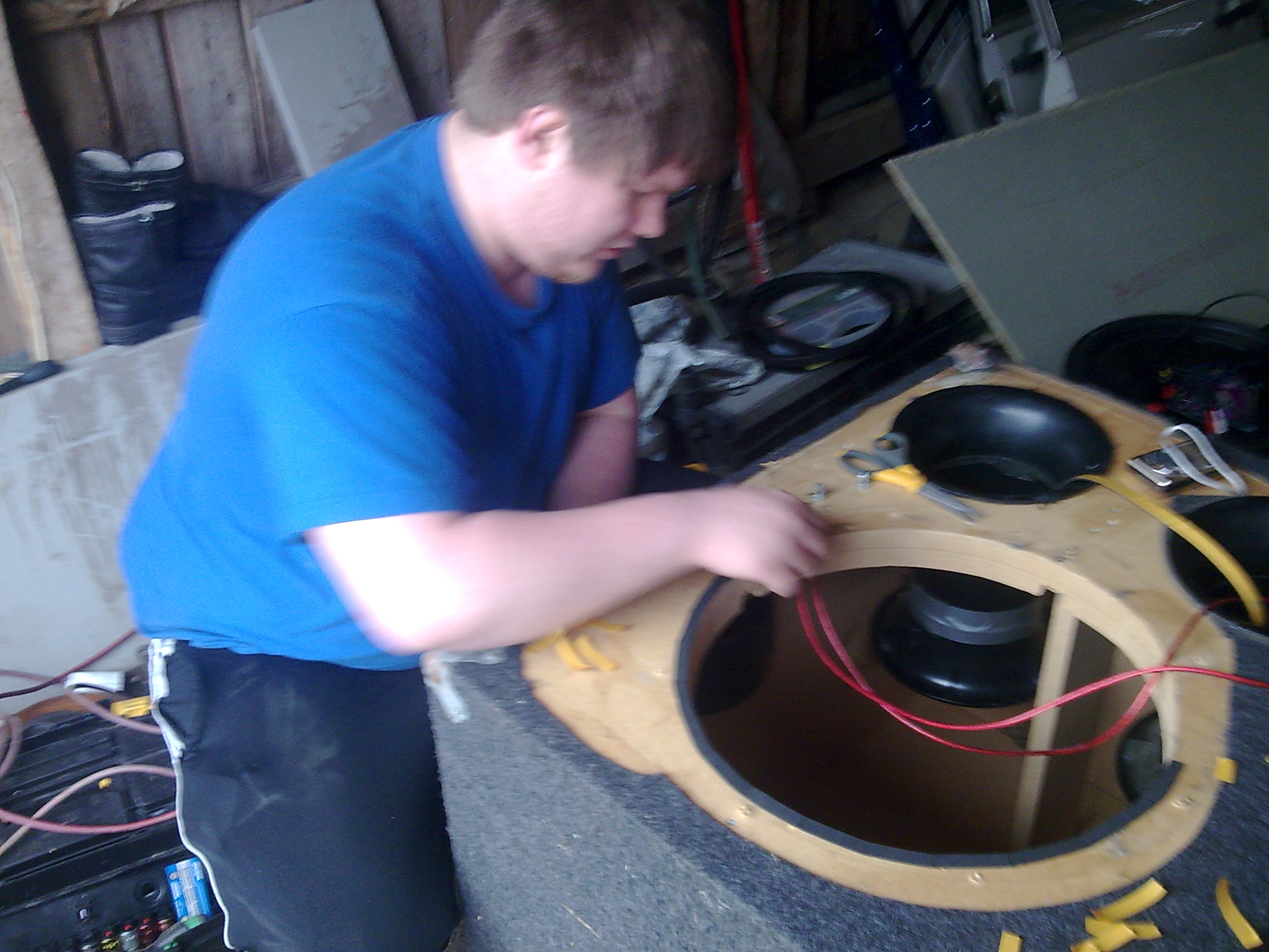

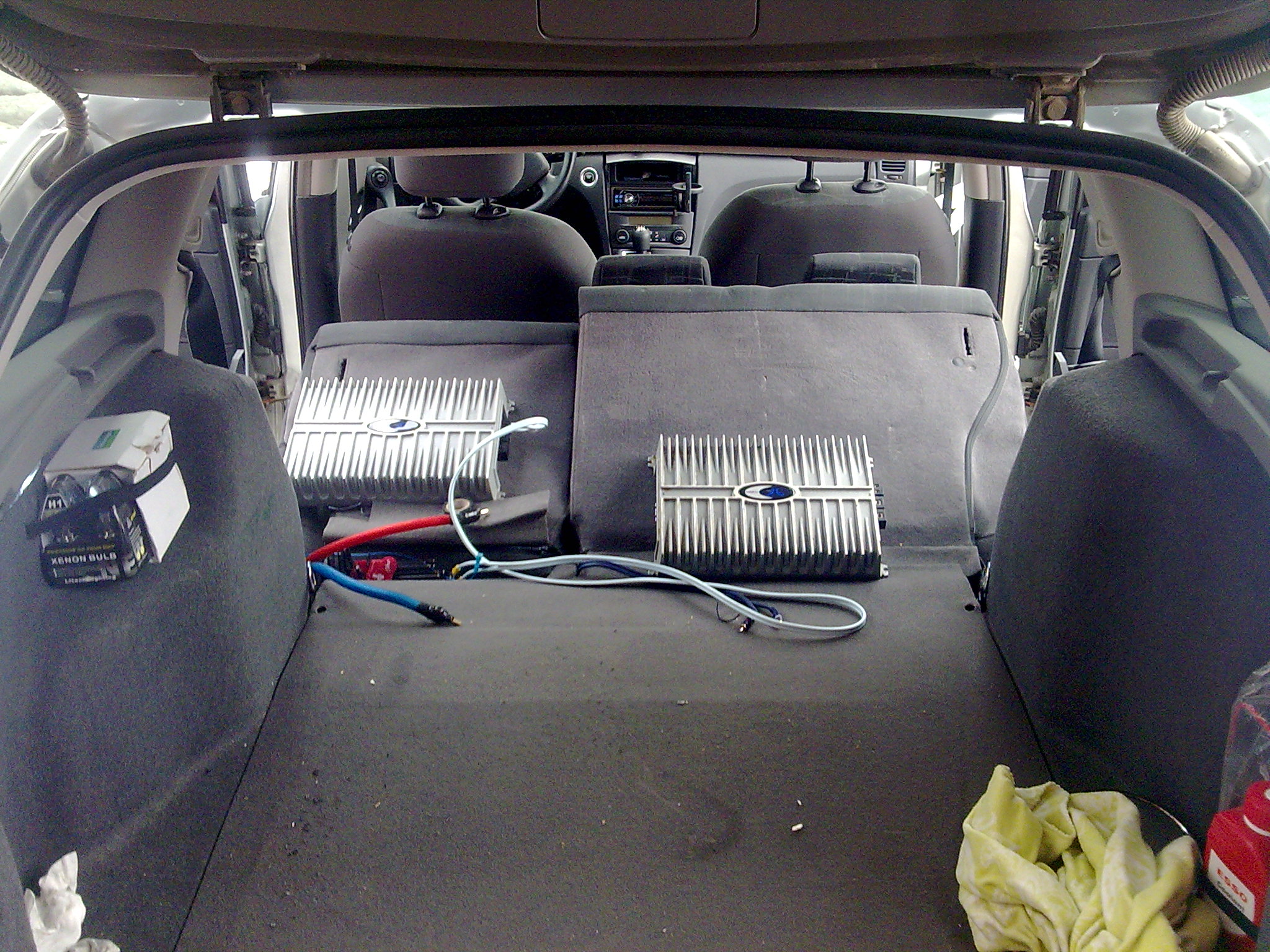

        Da har jeg hatt besøk av Genexxa. Ting gikk egentlig ikke som planlagt. Skulle linke sammen 2 stk Rockford 1501bd,men når vi fikk målt spolene viste det seg at det var dobble 1ohm´s. Og link er min. 4ohm

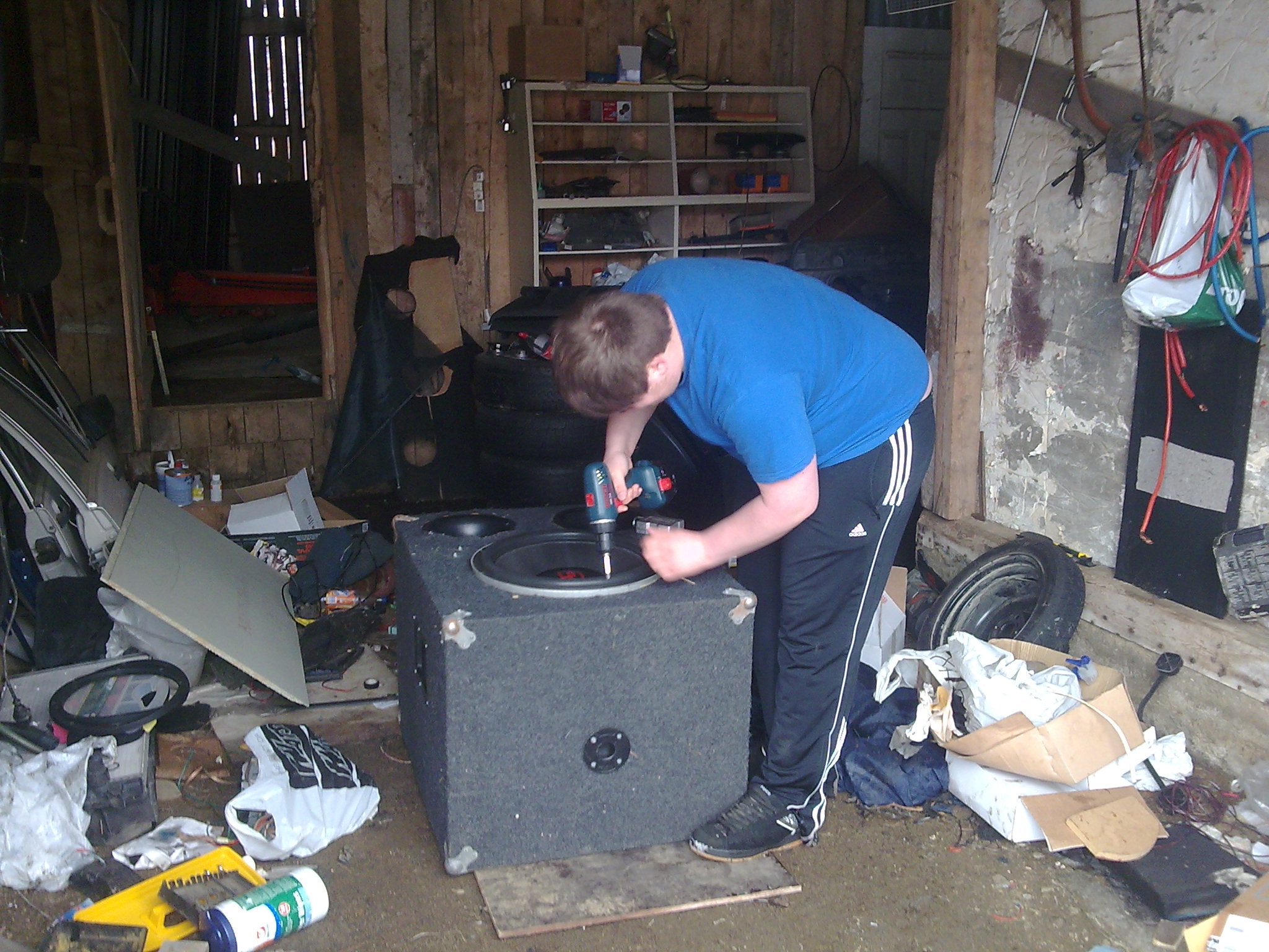

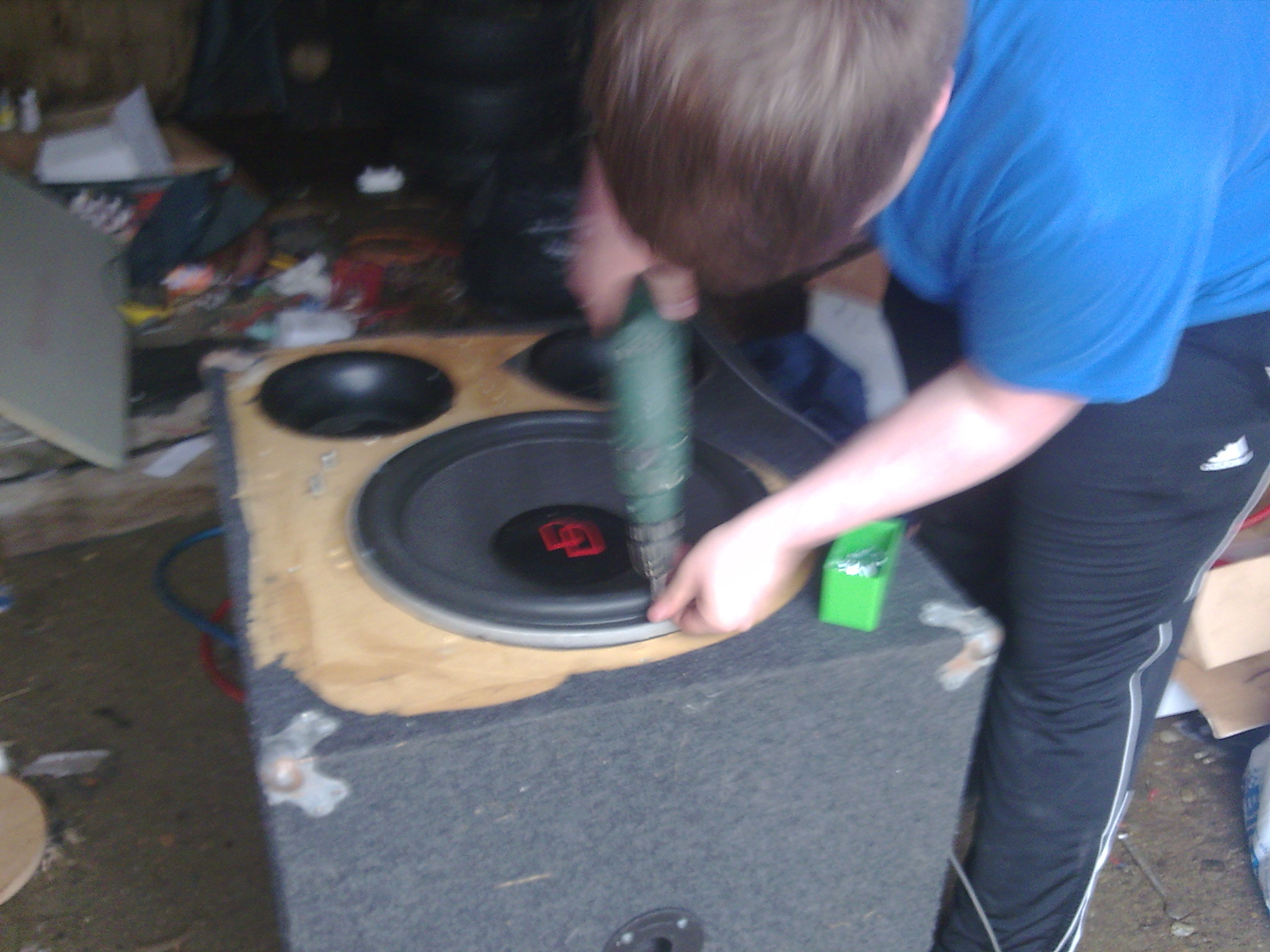

        Så først testa vo om de klarte 2 ohm,men da gikk den ene blokka i Protect. Så da var det ut med kassa,og ut med elementet for å koble om slik at vi bruker en forsterker til hver sin spole. Og midt oppe i dette var Runar sjikkelig u-heldig da han skulle skrue elementet i kassa.... Trenger jeg å si noe mere?(Tec 7 var en ok reperatør)

              Kan fortelle litt innledningsvis. Dagen besto av mye tull, mista det ene etter det andre. Fant ikke ting osv. Men det værste var vell at jeg holdt på og fucke opp membran på subben! ARGH! Men med litt tec7, ble den god som gull igjen

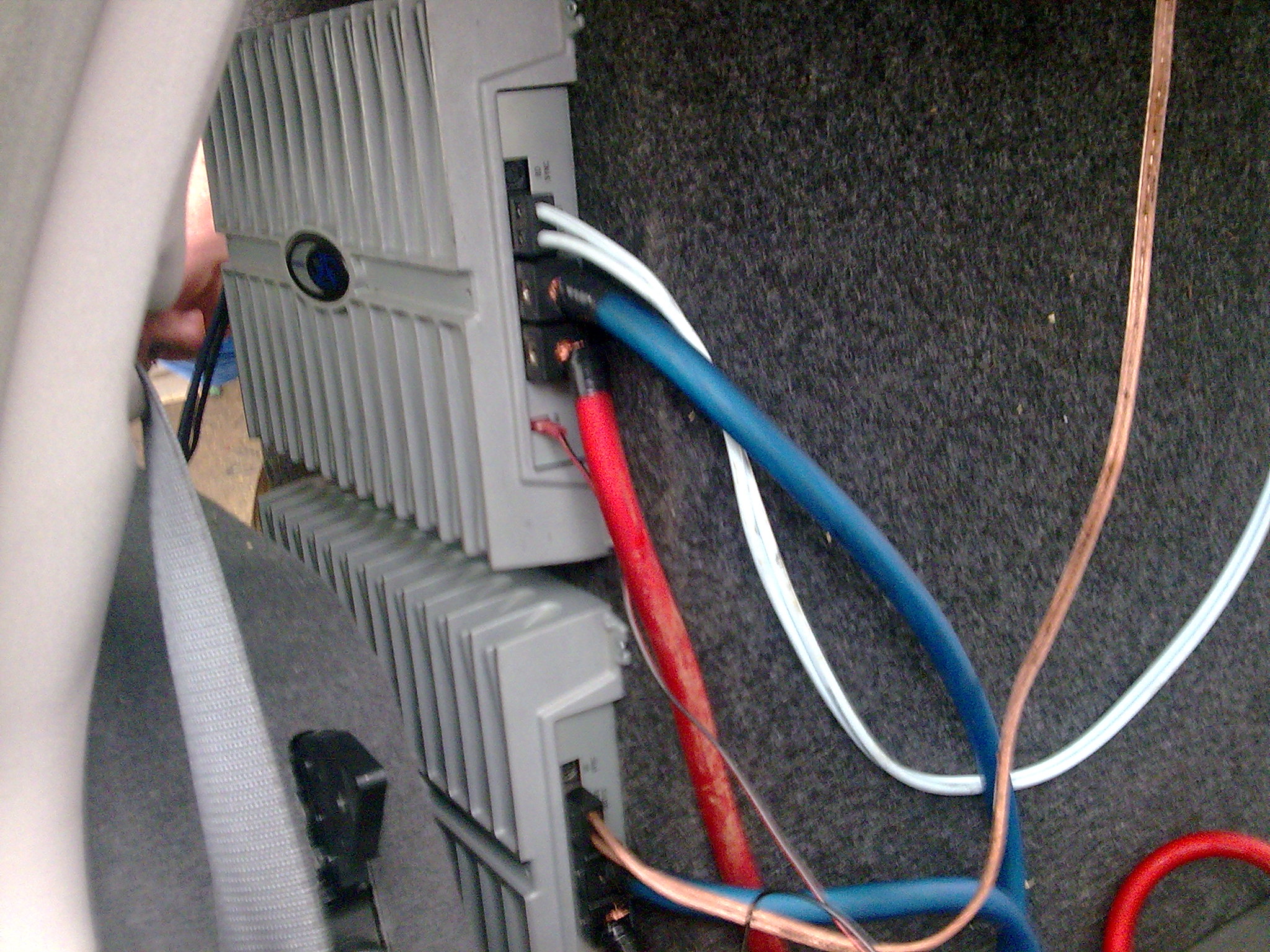

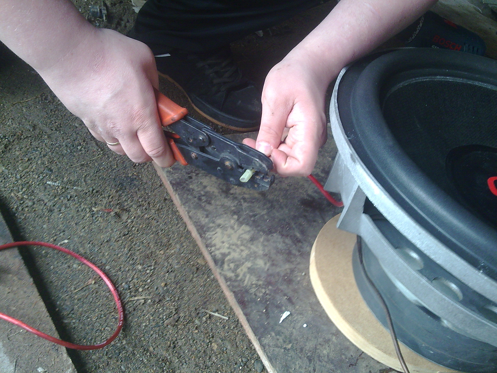

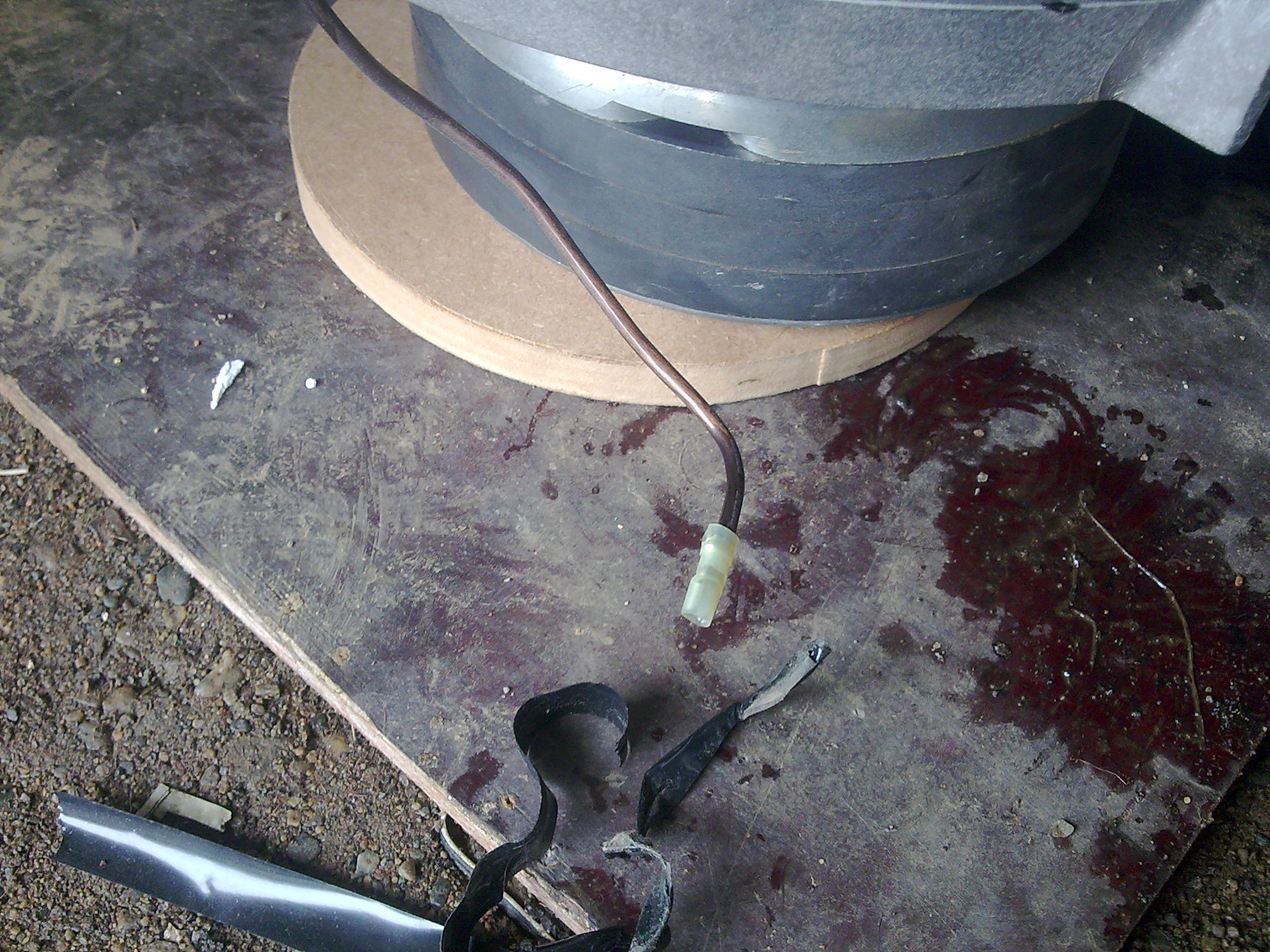

              Også når vi var ferdig og koble opp alt, og klar for testing, ville ikke forsterkene linkes. Først var det pga av at kabelen var for tykk (plasten rundt), så måtte frisere litt på den (se bilder). Så tålte ikke forsterkerne så lav last (2ohm). Så da måtte vi ut med alt og koble om igjen. Koble en forsterker, til hver spole. 1.3 ohm målte jeg spoltene til. (ifølge selger, var det dual 2 ohm, og på finn.no annonsen sto det dual 4ohm :P Selger litt i tvil?) Fikk justert sånn høvelig godt. Og det spiller SYKT! SYKT SYKT!

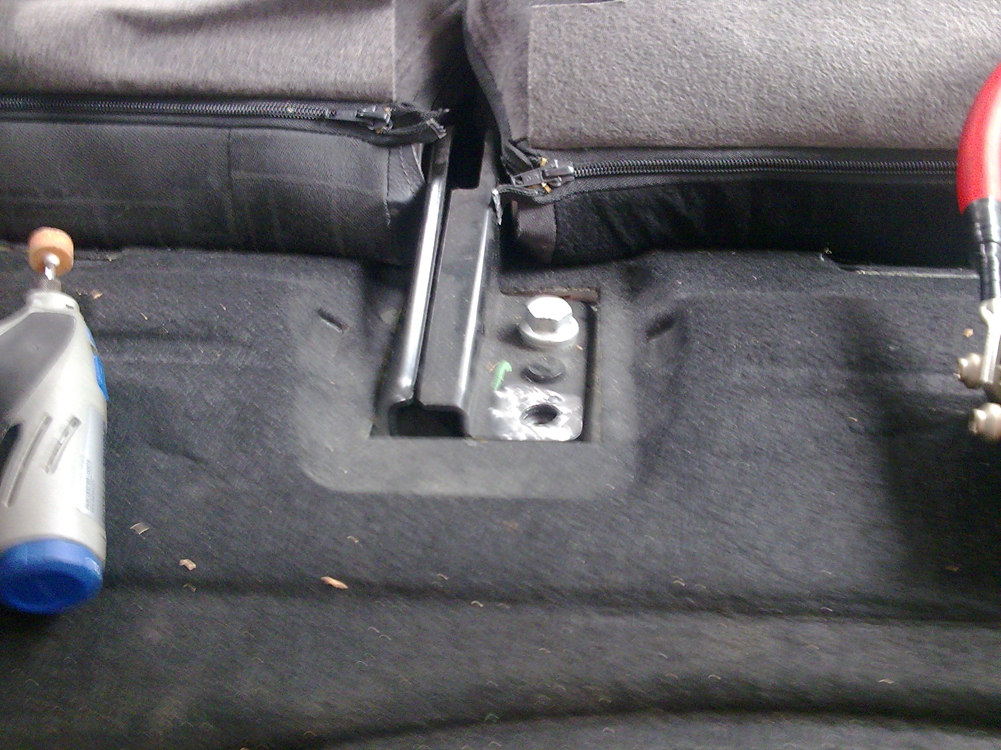

                    Var ikke helt imponert over det jordingspunktet dere slipa reint der jeg da?
                    Det er jo en brakett som er løs fra karosseriet på bilen, dere kunne jo montert jordinga der, å slipe vekk lakken som dere har gjort er jo meningsløst.
                    For strømmen går jo igjennom skruen som blir stående der uansett ...sier ikke at det ikke er godt nok, men hva var vitsen..

                      Nå som du sier det, tenker jeg også, hvorfor. Siden det er bolten som er "hoved jordingspunkt."
                      Litt forsent og være etterpå klok :P
                        hm dere burde kanskje ha slipt på begge sider på den plata da
                        og ned mot chassiet.
