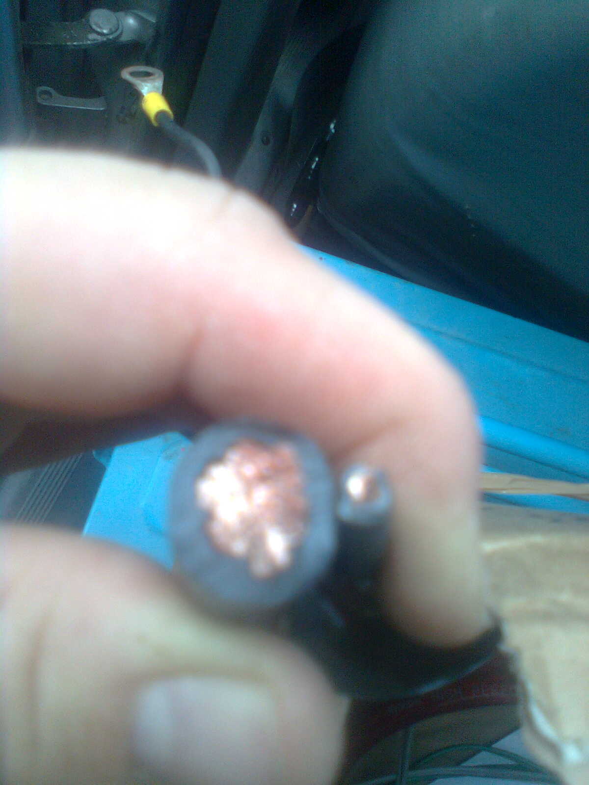

          Då har eg fått 2 meter med 53 mm² kabel frå lydibilen.no inn i motorrommet og alt fungerer som det skal.
          Dynamo-startar +
          Startar-batteri +
          Batteri-motor -
          Motor-karosseri -
          Fjerna orginalkablinga som gjekk der eg la nytt. Det var ein tynn kabel som gjekk frå + på dynamoen og inn i ei kabelstrømpe som eg ikkje ville prøve å finne ut kva var.
          1 meter kabel på plussida og det samme på minussida. Einaste plassen som var trong å komme til var + på dynamoen. Har ikkje voltmeter så har ikkje målt spenninga verken før eller etter, men er jo uansett ein kjekk ting å ha gjort

            Gammel og ny jording fra batteri
