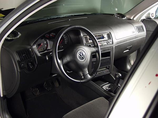

              Så en bil med elementer vinklet så den første refleksjonen treffer oppover langs hele frontruta må bli helt håpløs å få fokus i! Man får en laaang refleksjon som treffer ørene med flere forskjellige tidsforskjeller og nivå, ved flere forskjellige frekvenser, derfor vil det aldri kunne justeres riktig samme hva man gjør!:
              Det er her jeg blir forvirret. For har forhørt meg litt rundt å noen mener det ikke har noe å si om elementet står rett oppi ruta, Selv vil jeg tro at kanskje man er tjent med å vippe det litt så ikke det spiller rett oppi ruta men mer langs ruta, altså at ikke det treffer ruta. Men er så grønn på dette enda at jeg trenger råd fra de med mer erfaring
                Min mening er å velge enten eller, ikke midt imellom..
                Om man vinkler rett i ruta så får man lettere kontroll på tingene. En annen løsning er å plassere elementene så langt foran og ut til siden man kan og ha en vinkling slik at "lydstrålen" treffer i taket midt i bilen over baksetet og passerer hodet i ørehøyde. Denne vinklingen gir minst "harde" refleksjoner i de fleste biler. Valget av det ene eller det andre faller mest på hvor mye plass man har tilgjengelig på dashbordet og hva annet som kan stå iveien. (f.eks. instrumentboble)
                Uansett så tenk minst mulig refleksjoner, om det ikke er mulig så få kontroll på de tidlige refleksjonene!
                Det er mange veier til mål, men legg en plan og gjør så bra som mulig utfra det! Det er tull å sitte å prøvevinkle ved å lytte med elementene i handa, for da har man jo ikke justert en sjit - og det kreves forskjellige justeringer ved forskjellig vinkling og montering. Det er mange parametre å forholde seg til i en bilstereo.
                Det er ikke så mange andre veier til mål enn å legge en plan og følge den og få bilen til å spille så bra den kan med det man har bygget. En ting man kan gjøre er jo å se på hvordan andre har gjort i samme type bil eller tilsvarende, og bedømme hva man synes fungerer bra og hva som ikke fungerer.

                            Så høytalerene bør heller legges flatt på dash framfor montering som dette?
                              JA! titegn
