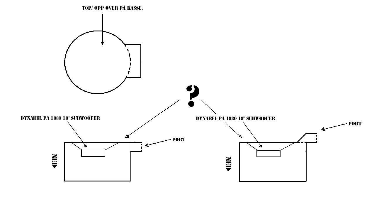

                            Størrelsen på porten når den stikker utover er dette bare noe man må finne ut av selv, eller er det noe noen har info om?
                            Er det noen som har prøvd å ha bøy på bass porten? tengte 90 grader bøy, vil det bli dårlig effekt av dette?
