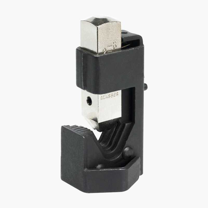

                          Ifølge elektrikkeren på jobb, skal kabler som dette klemmes i en V form med presse.
                          Han forklarte det var pga sikkerhet mtp hvor godt den sitter, og ledeevnen. Man skulle aldri lodde slike kabler hvor det føres mye strøm. (Varme = loddetinn smelter, og løsner)
                            presser det i vform og loddet så er man jo enda sikkrere
                              Om det går så mye varme at tinnet smelter, da har du gjort noe gæli med kabelberegninga di...
                              Eller så er kontaktpungtet for dårlig...
                              Lodding er jo kjempefint å bruke det, mye bedre kontaktpungt, men man burde vel strengt talt pressa kabelskoa først...
                              man skal ikke bare banke kabelenskoen, eller bare klemme den med en tang... skoen blir bare oval, og kordellene er jo så fine at de former seg jo etter kabelskoen, så de sitter ikke over hode...
                              Ingen ting som slår ei skikkelig tang...
                              http://www.biltema.no/no/Verktoy/Han...abelsko-12676/
                              eller denne er god, men litt mindre sofistikert...
                              http://www.biltema.no/no/Verktoy/Han...presse-191257/
                              Nå ville jeg personlig valgt noe annet enn biltema, men for all del, det funker
